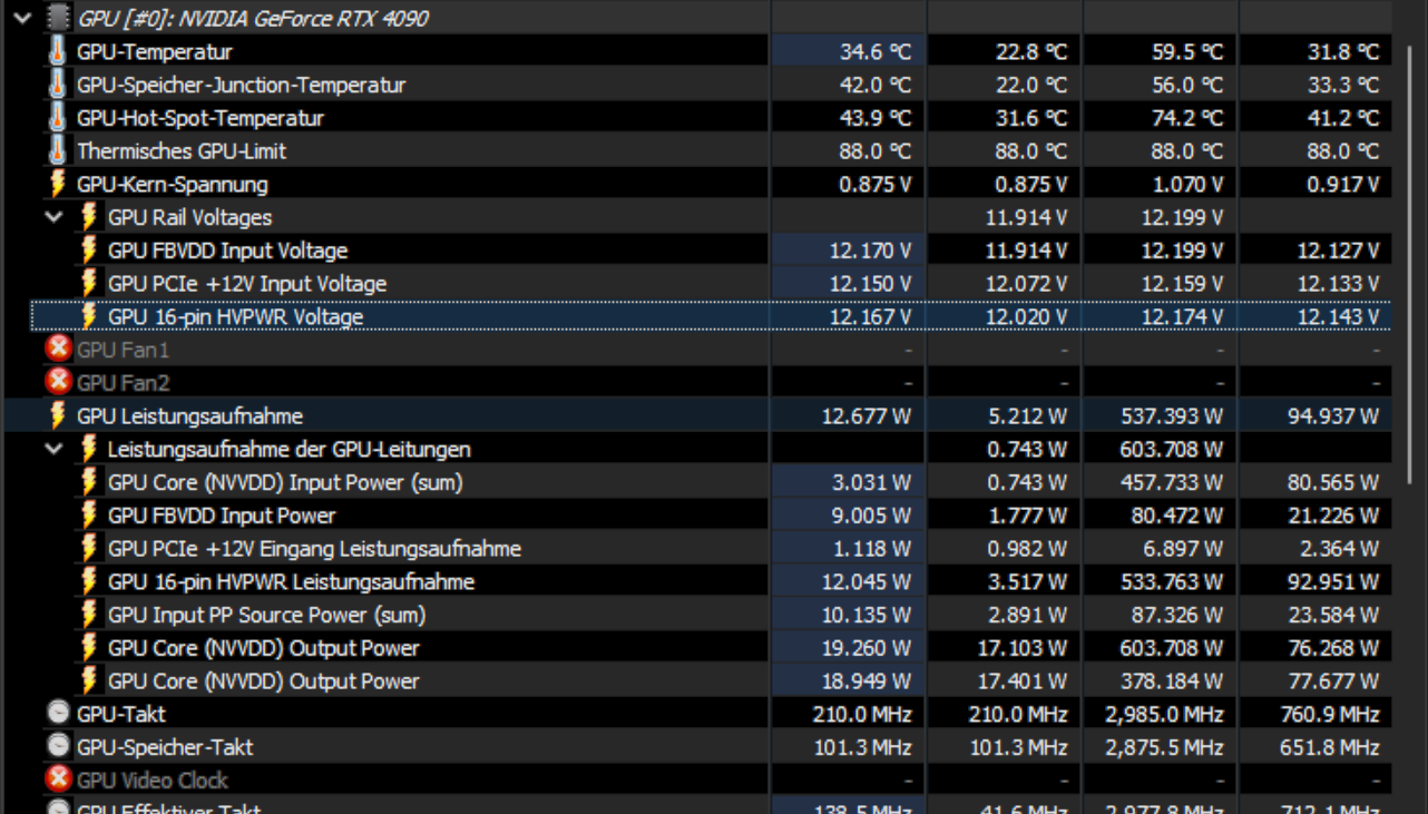

keine Ahnung wie genau und gut das ist, aber über HWInfo64 oder GPU-Z kann man den 12v Anschluss auslesen. Bei mir ist der glaub ich immer zeischen 12.2 bis 12.1v. Wenn der zu stark abfällt, könnte das ein Hinweis darauf sein, das was nicht stimmt, Stecker sitzt nicht mehr fest o.ä.
Geht bei mir auch bin bei 12.0xy... und bleibt recht konstant. Drunter nie und aber ein wenig hoch aber nicht viel.
Reaktionen: SeniorY und Unti
Regonaut schrieb:
Geiler Tipp, ist mir gar nie aufgefallen, werd ich gleich in mein RTSS Overlay integrieren :D
|SoulReaver| schrieb:
Ich kaufe gern auch mal gebraucht. So eine Karte eher nicht.
Ich bin in der Regel der Verkäufer - ich kaufe kaum bis gar nie gebrauchte Hardware - ggf. mal für den Server oder als B-Ware direkt vom Händler (Rückläufer o. RMA Austausch etc.) - ansonsten eigentlich nie.
Stimme dir aber zu, gebraucht wäre mir so eine Karte zu kritisch, vor allem >24M Gewährleistung ohne Garantie inkl. Abtrittsunterlage.
Ich selber regel das aber meist beim Verkauf so - hatte deshalb nie Probleme.
Meine ist jetzt für 1800E rausgegangen (meine alte Gainward - welche ja neu verschweißt zurückkam)....
@Regonaut
Bei mir sieht das so aus - die Einzelpins seh ich gar nicht?
Liegt das auch dran welches Kabel man verwendet?
Bei mir das 90° Kabel von Seasonic auf 2x 8PIN am NT.
Sieht bei mir auch so aus. Hab meist 12.0 und ein paar Verquetschte auf und ab Auf 12,1 komme ich gar nicht. Noch nicht. Hab ja den kleinen Bruder ;)

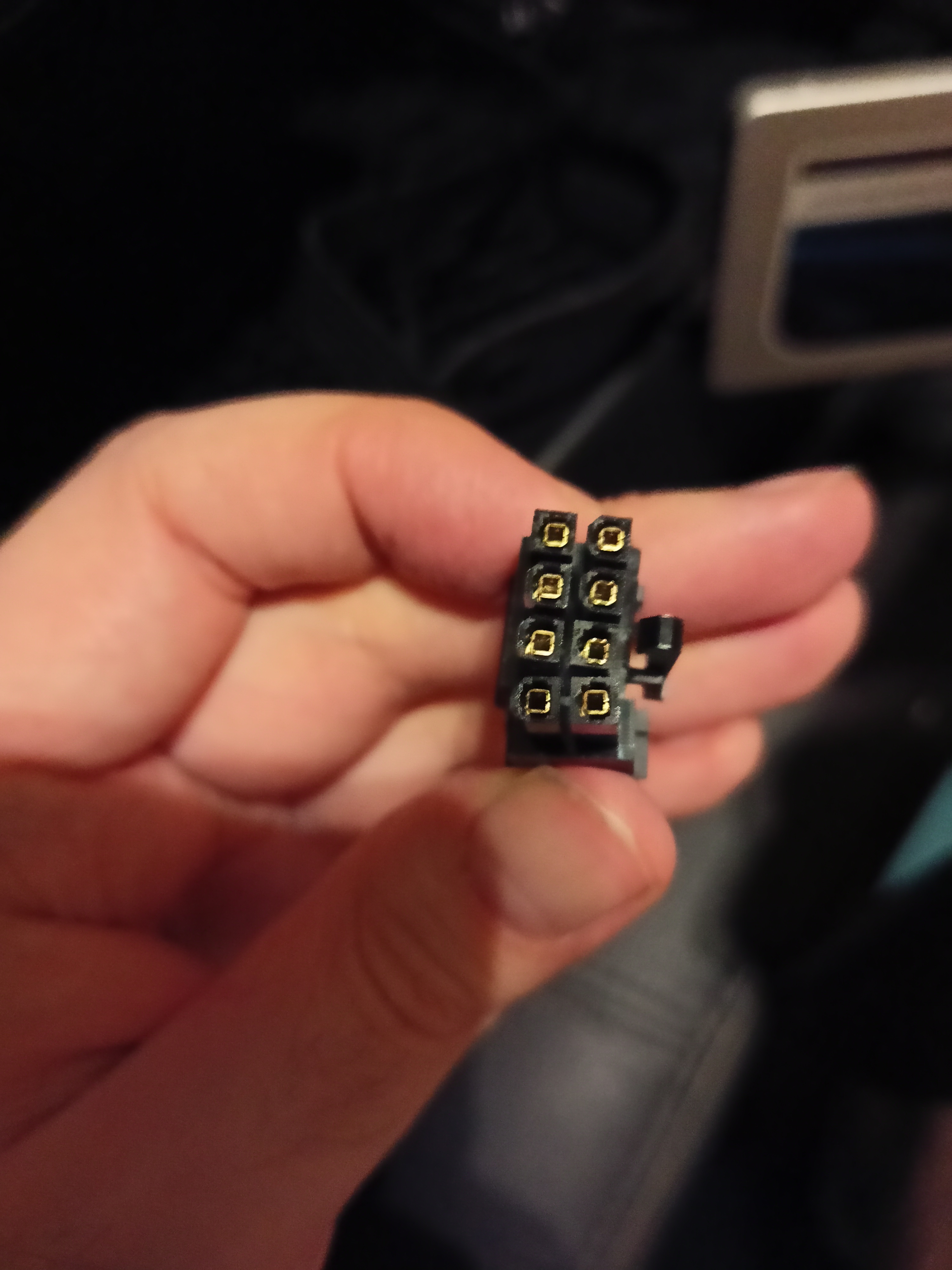

Jetzt musst dir mal die zwei Bilder anschauen. Qualität Verarbeitung gute Nacht Marie...
BILD 1 BILD 2
Den User speichere ich mir mal ab, bin gespannt was da eventuell passiert. Das zeigt mittlerweile, mit was für einer Qualität wir es zu tun haben.
Das be quiet! Kabel ist zu kurz mit 600. Da komme ich nicht mit aus. Mal sehen. Ich möchte mir noch beim Board zusätzlich flache Kühlrippen auf die M.2 Abdeckungen machen. Es kühlt nicht schlecht 30 - 40 Grad bei Last. Und dann muss die Karte nochmal raus und ich kann testen, ob mein Kabel auch ohne Adapter auskommen würde. Habe ich nicht geprüft. Aber wie gesagt läuft und mal sehen. Netzteil und Karte habe ich aus den Gründen hier beim selben Shop gekauft von daher ;)
Oder und verzeiht mir diese Harschen Worte.
Wenn jemand so frägt, der gänzlich von der Materie keine Ahnung hat, der solle doch bitte fachkundige Meinungen vom Fachhandel o.ä. einholen (oder Freunde etc. zu rate ziehen)
So wie mir es scheint, hat dieser User die letzten 2 Jahre hinterm Mond gelebt und keine Ahnung wie was richtig verkabelt gehört.
Ist ja schön, wenn man sich an das Thema rantraut, dann würde ich mich aber erstmal theoretisch mit der Materie befassen und erst dann loslegen...
Ich kann auch nicht wild an meiner Heizung rumhantieren und einstellen was ich will und wenn ich was nicht kenne in nem Forum nachfragen und 2 Tage später fackelt mir der Brenner im Keller weg oder was auch immer da passieren kann^^.
Ich würd eher sagen - da ist jemand unwissend - die Kabel sehen ansonsten doch normal aus....
Reaktionen: Cyberbernd und |SoulReaver|
Wenn du dir Bild 1 genau anschaust und den Anschluss mit einem sauber verarbeiteten vergleichst siehst du es. Wenn das zum Standard wird wird es ernst.

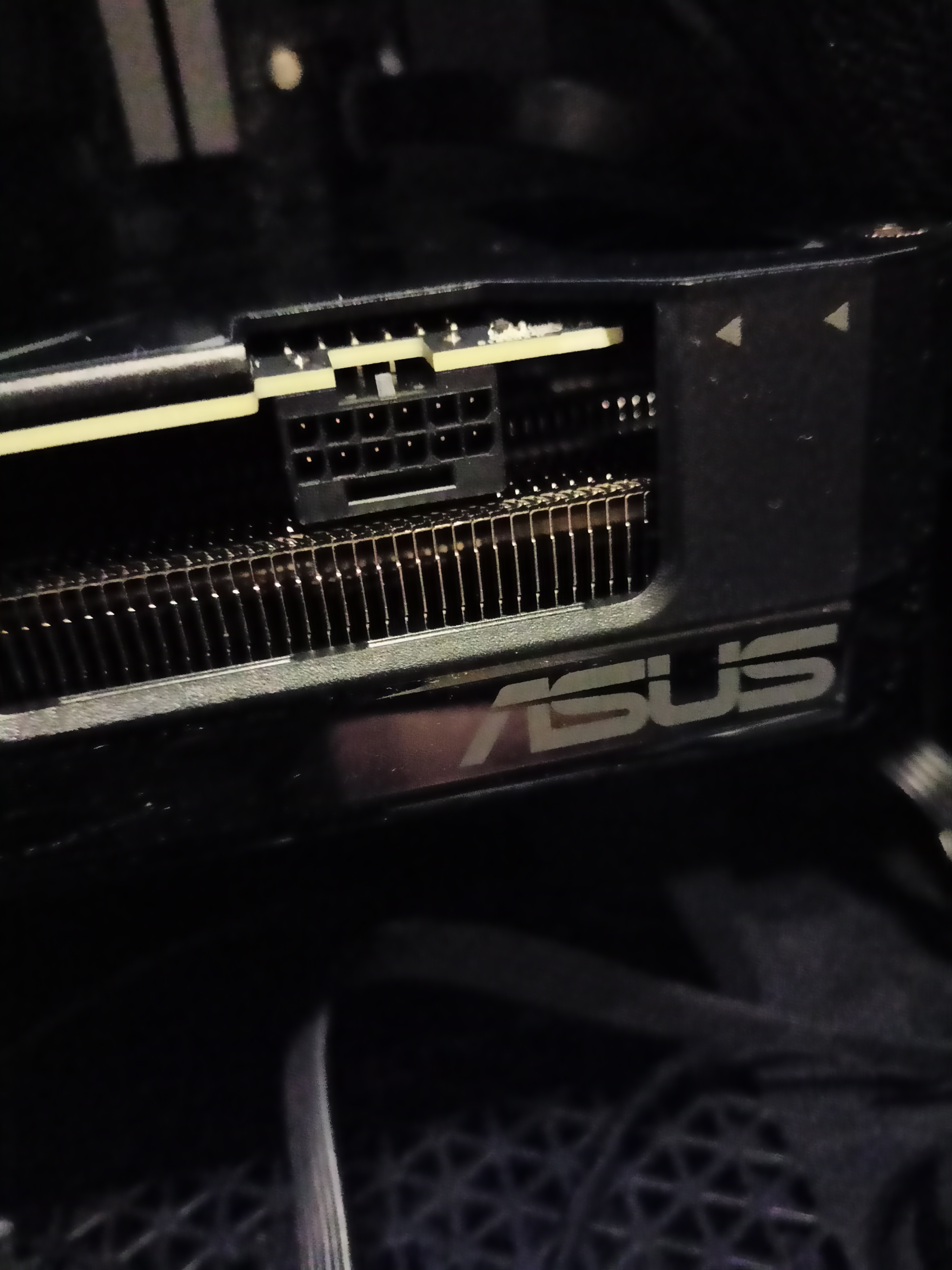

Unti schrieb:
GPU 12VHPWR Stecker gestern Abend "verschmolzen" mit Cable Mod 90° Adapter.
GPU und PCB selbst keinen Schaden.
Stecker komplett zusammengeschmolzen, lösen nicht möglich, nur Steckeraustausch bzw. Produktaustausch möglich.
Das konnte ich nun bei meiner 4080 auch feststellen. Ich habe den Stecker beim besten Willen nicht entfernen können. Lediglich das Kabel am Stecker.
Funktionieren tut sie, aber mehr als CS2 Niveau wird erst mal ausbleiben.
