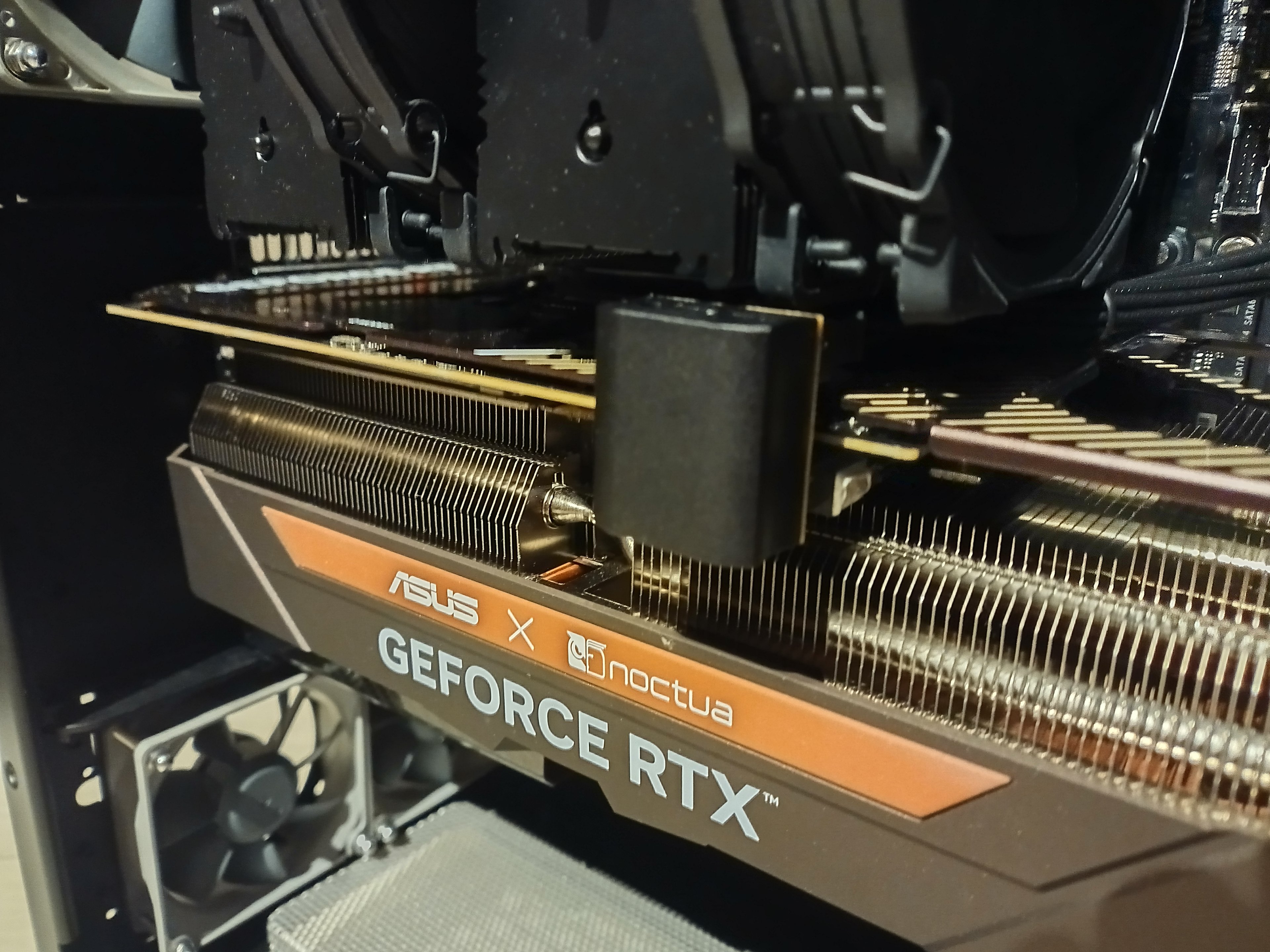

Das Problem ist natürlich, wenn man einen CPU Kühler hat. Da wird es eng. Der EZDIY ADAPTER hat 3mm Spalt zum CPU Kühler. Knapp läuft. Und für mich stand der Cablemod Adapter nicht zur Wahl Den EXDIY Adapter hatte ich schon im November 23 gekauft. Da war noch nicht die Rede von Rückruf. Ich kann mittlerweile nur jedem Raten wenn er kann auf auf die 5000 Serie zu warten. Ich musste umsatteln, weil meine GTX 1080 TI an die Grenzen kam. Und ewig immer runter schrauben mag auch ich nicht mehr.
Alles in Allem schlecht gelöst. EVGA hatte die beste Variante. Aber leider aber leider.......
So sieht das bei mir jetzt aus. Grafikkarte hat eine Stütze und habe ich sogar mit einer kleinen Wasserwaage ausgerichtet :D
Schick und echt massiv auf Kante :daumen:
Wird der Stecker nicht zu warm da in dem Spalt?
Und WTF ist das für ein Adapter von einem (Noname?!) Hersteller?
Du bist echt mutig :D
Ich bin uncomfortabel.
Ich hatte meinen offen astrein sauber produziert. Hat eine gute Passform und geht satt ohne Druck rein.
Sooo.... hatte den Adapter jetzt mal herunten. tadelloser Zustand. Und jetzt habe ich mal gesehen, wo Asus die Led verbaut hat wenn kein Kabel angeschlossen ist.
Und bestimmt einen klein Tick anders aufgesteckt als vorher, nun haste den Salat :volllol:
Alles gut genau so wie vorher.
