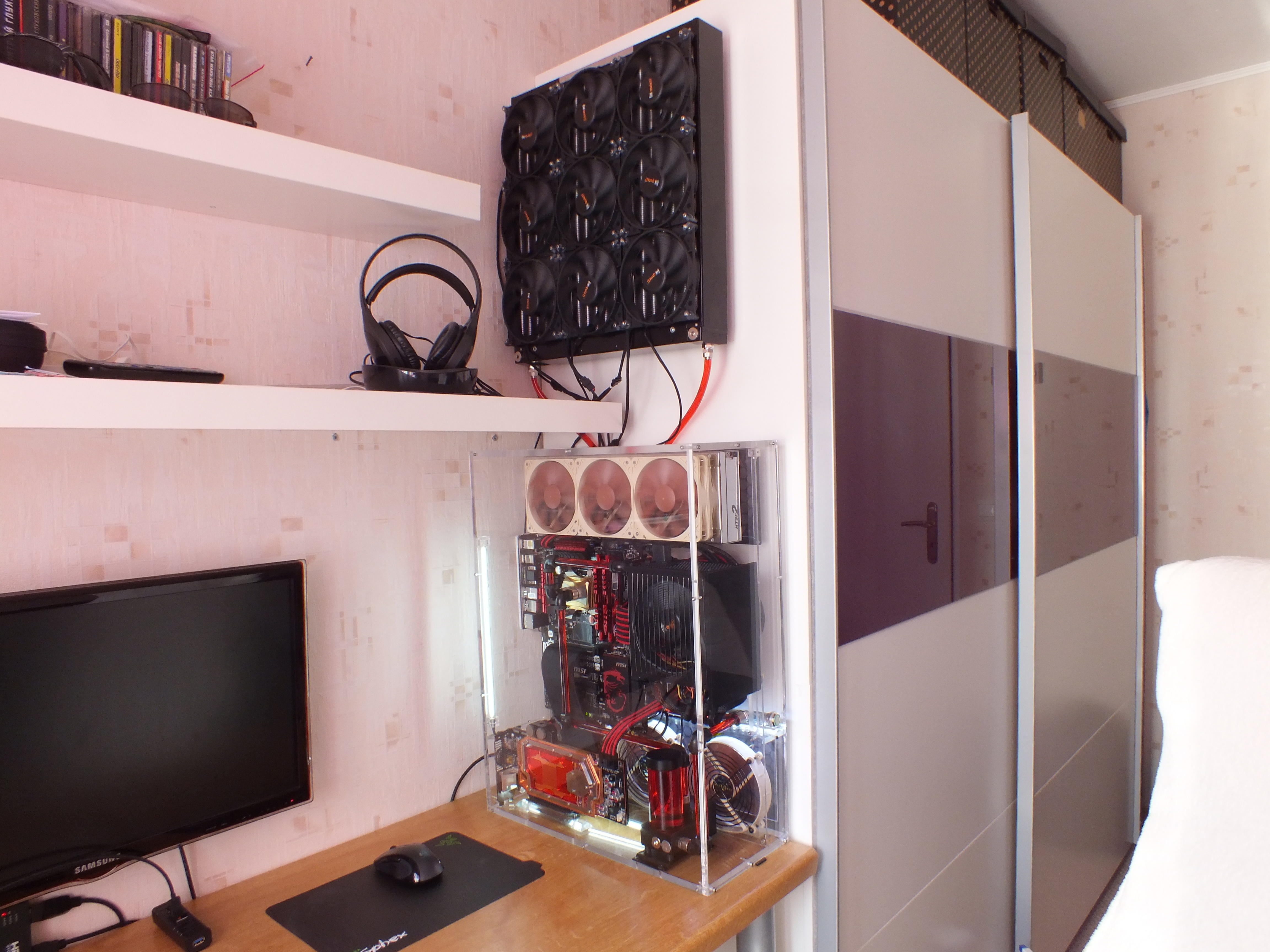

Das kann ich soweit bestätigen. Ich habe einen 360er Mora und hatte dort sowohl die Phobya 180er Lüfter in der Variante Slim als auch LED Red dran. Anschließend bin ich auf 120er Lüfter gewechselt, nämlich die F12 PWM von Arctic. Die sind per PWM gar auf 10% runterzuregeln und haben nicht das Lüfterklackern, das bei den Phobya 180er quasi immer vorhanden ist. Hier mein Test zum Arctic F12 PWM: Lüfter Arctic F12 PWM – Ein Preis-Leistungsknüller?
Nachdem ich meine Wasserkühlung um interne Radiatoren erweitert habe, konnte ich bei dieser Gelegenheit die Noiseblocker eLoops ausprobieren. Fazit: Einfach nur Wow! Hier mein Bericht: Noiseblocker eLoops B12-PS – Leiser geht es nicht. Ich bekomme als nächstes die Gelegenheit, auch meinen Mora mit 9 Stück der eLoops auszustatten... ein Review folgt, aber das dauert noch ein paar Tage. :)
