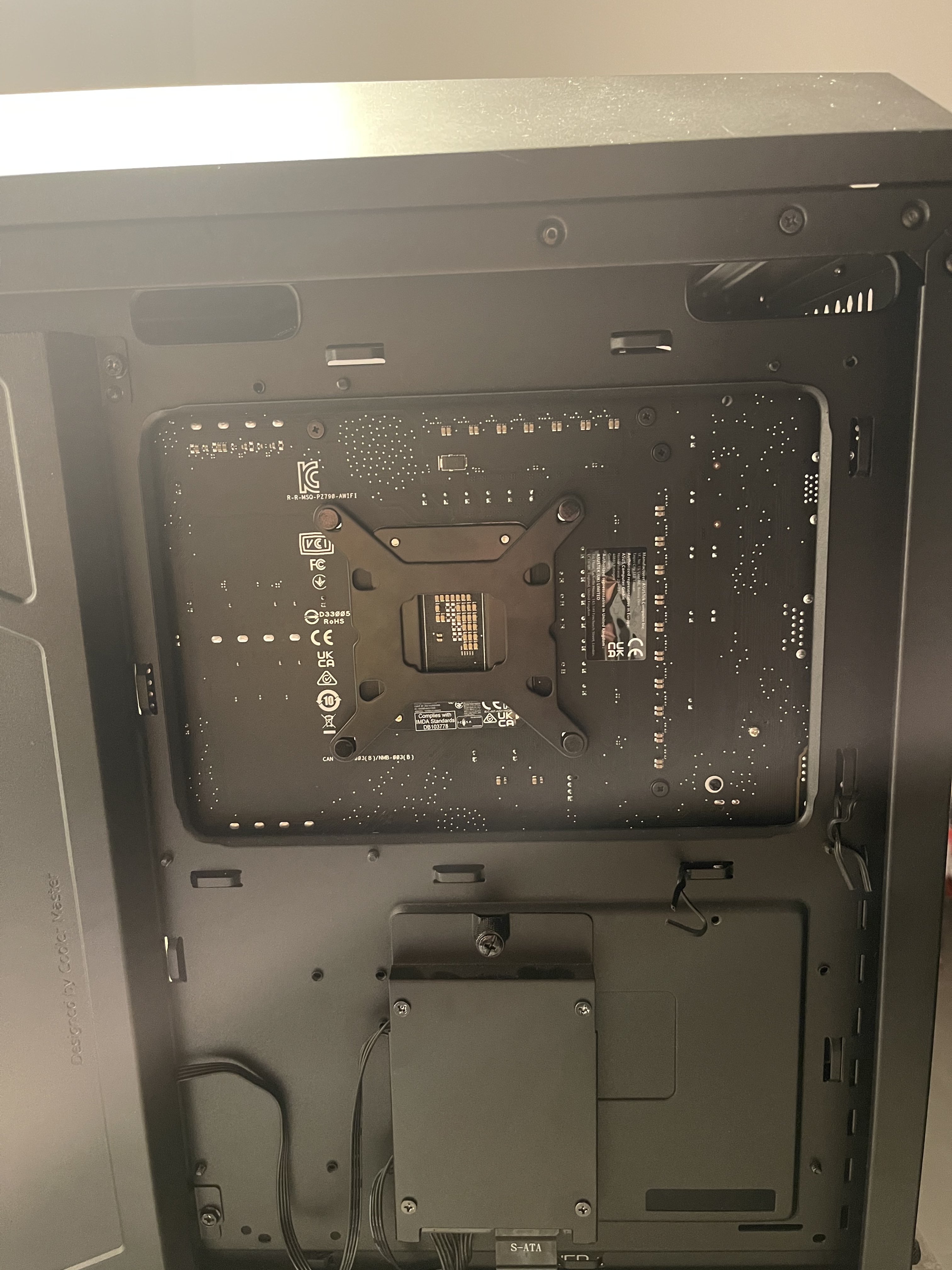

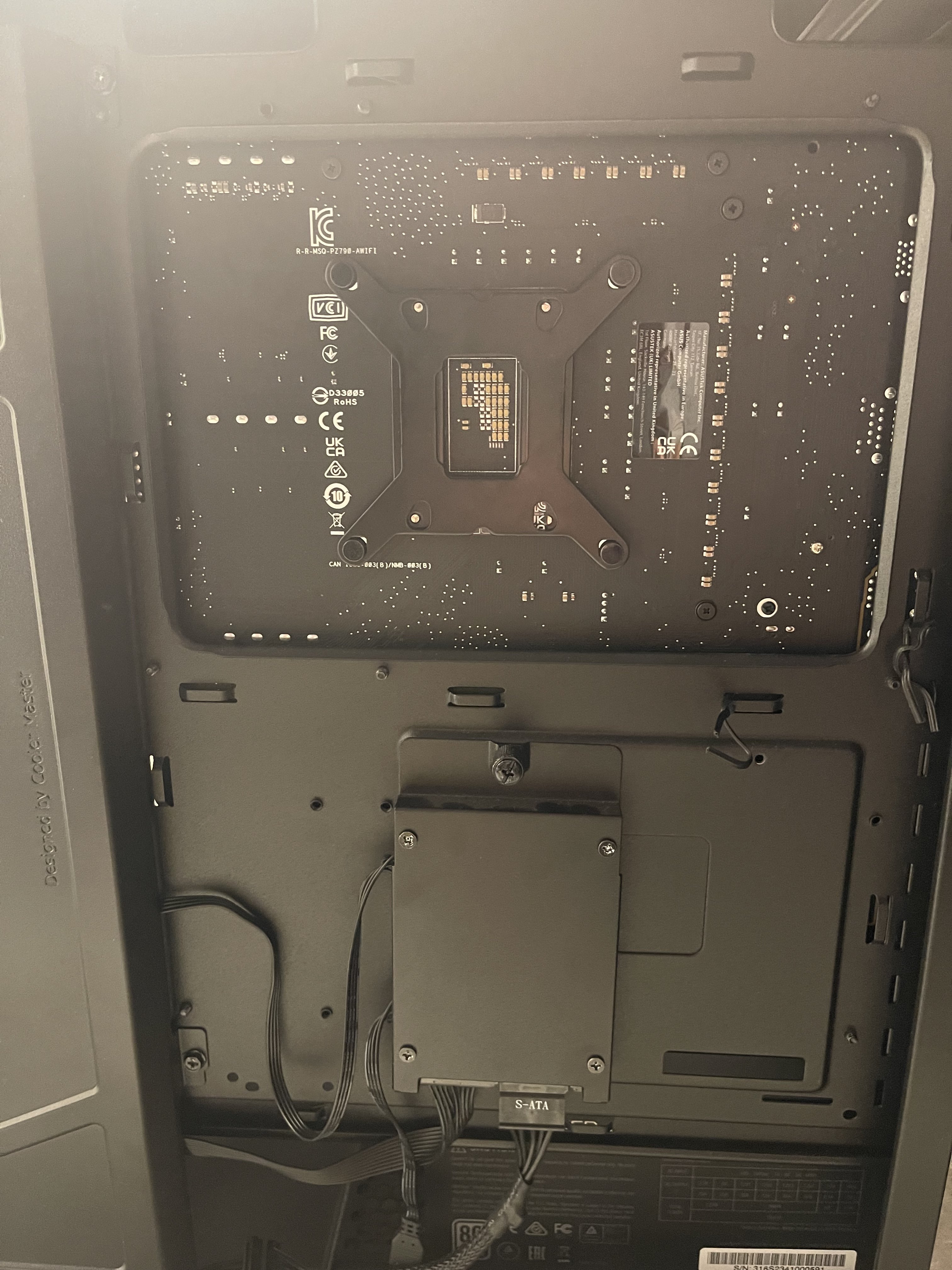

Muss ich die backplate quer oder längs einbauen ?

Ich vermute die Löcher in der Backplate stimmen nicht ohne Grund mit den Bohrungen der Sockelhalterung überein...
Also Bild 1.
Längs ... sieht man an der mittigen Aussparung und den dahinterliegenden Bauteilen.
Also Bild 1.
Das ist richtig. Jedoch passen die Bohrungen auf beiden Varianten.
Ich glaube das hat den Grund, dass man manche Kühler auch 90 Grad verdreht einbauen kann, damit sie nach oben rausblasen. Was sagt denn die Anleitung? Da müsste es ja drin stehen, ob beide Verbauarten möglich sind und wie dann der Kühler zu befestigen ist. Wobei ich mir gerade auch nicht sicher bin, ob das mit den neuen Prozessoren für Sockel 1700 überhaupt noch geht, denn diese haben ja keinen annähernd quadtratischen Heatspreader mehr wie die Modelle zuvor. Und die Platte des Kühlers sollte den Heatspreader komplett abdecken, sonst bekommt man ungekühlte Bereiche.
Ich meine die "goldenen" Kontakte der Sockel-Backplate, die du im Bild 1 durch die kleinen Löcher siehst.
Wie inzwischen auch angemerkt, passt auch die rechteckige Aussparung im Bild 1.
