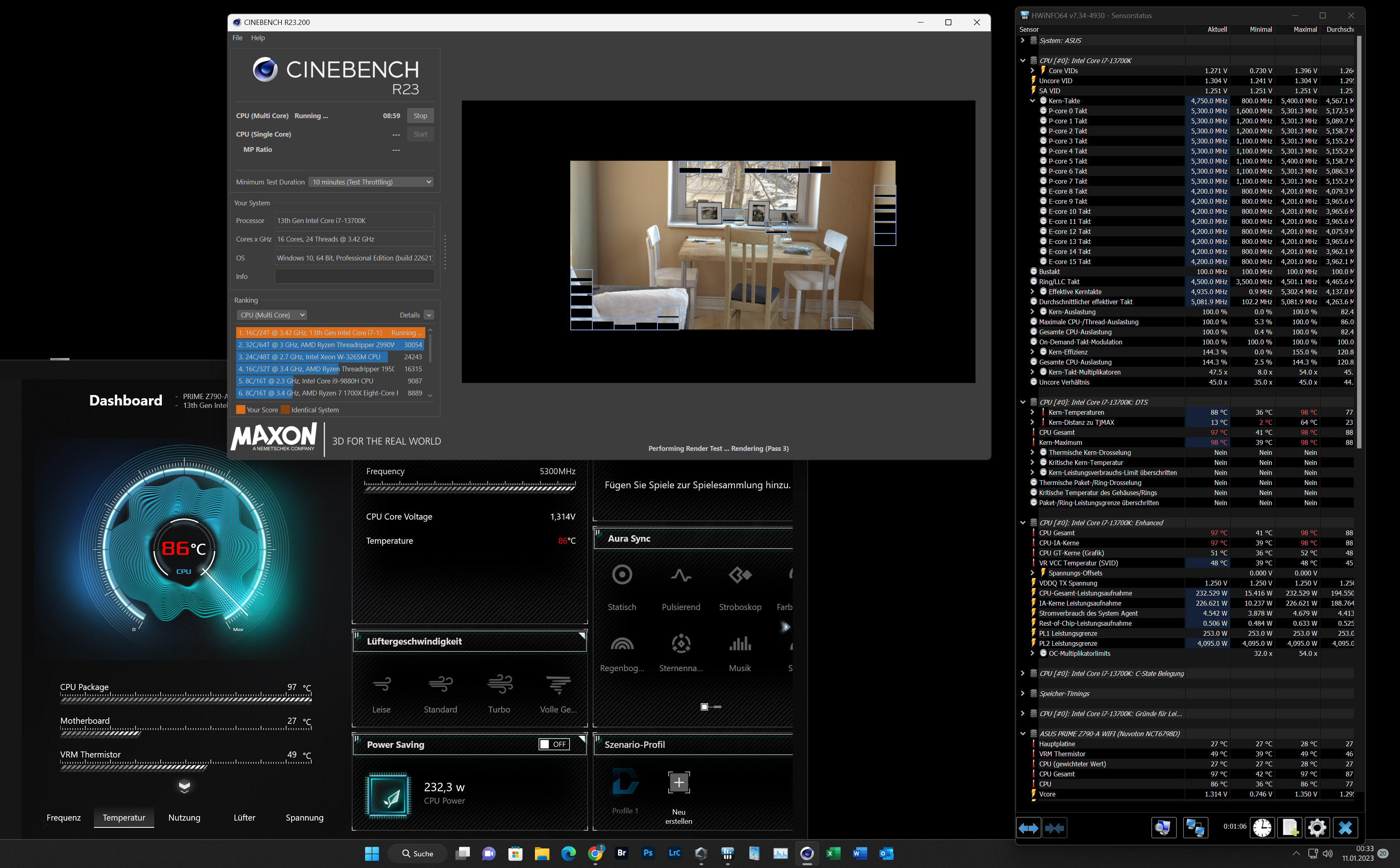

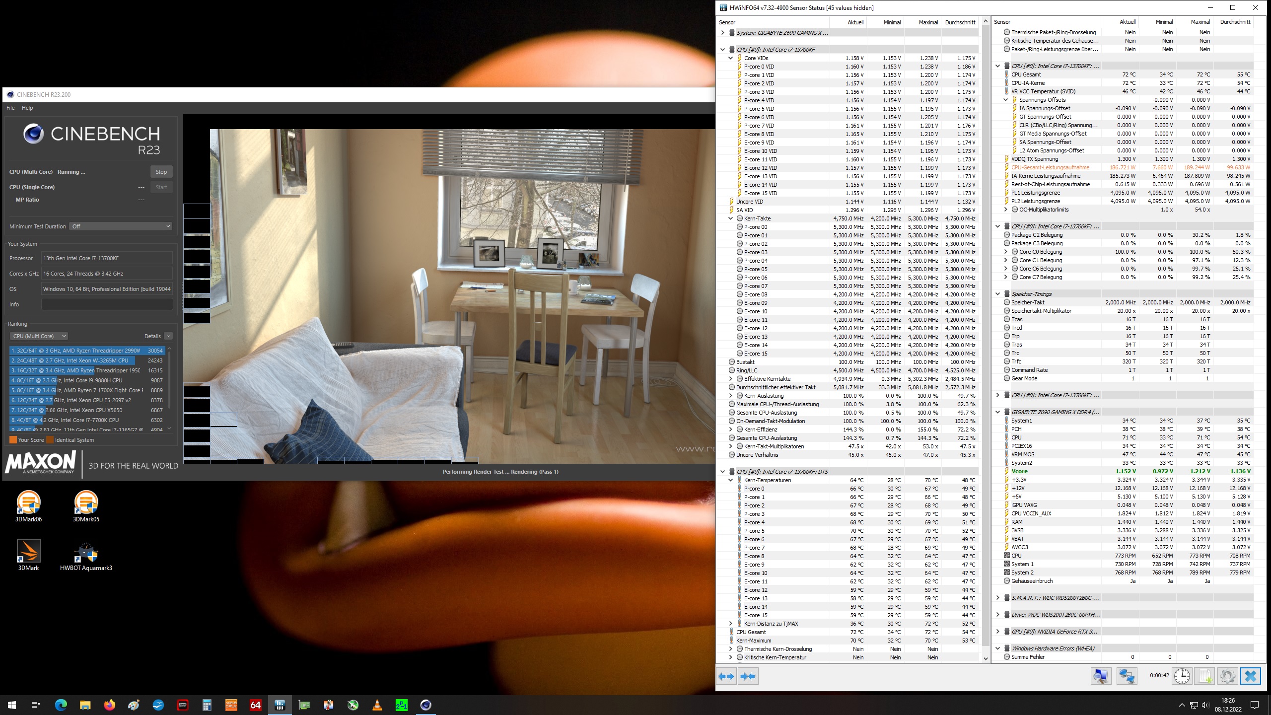

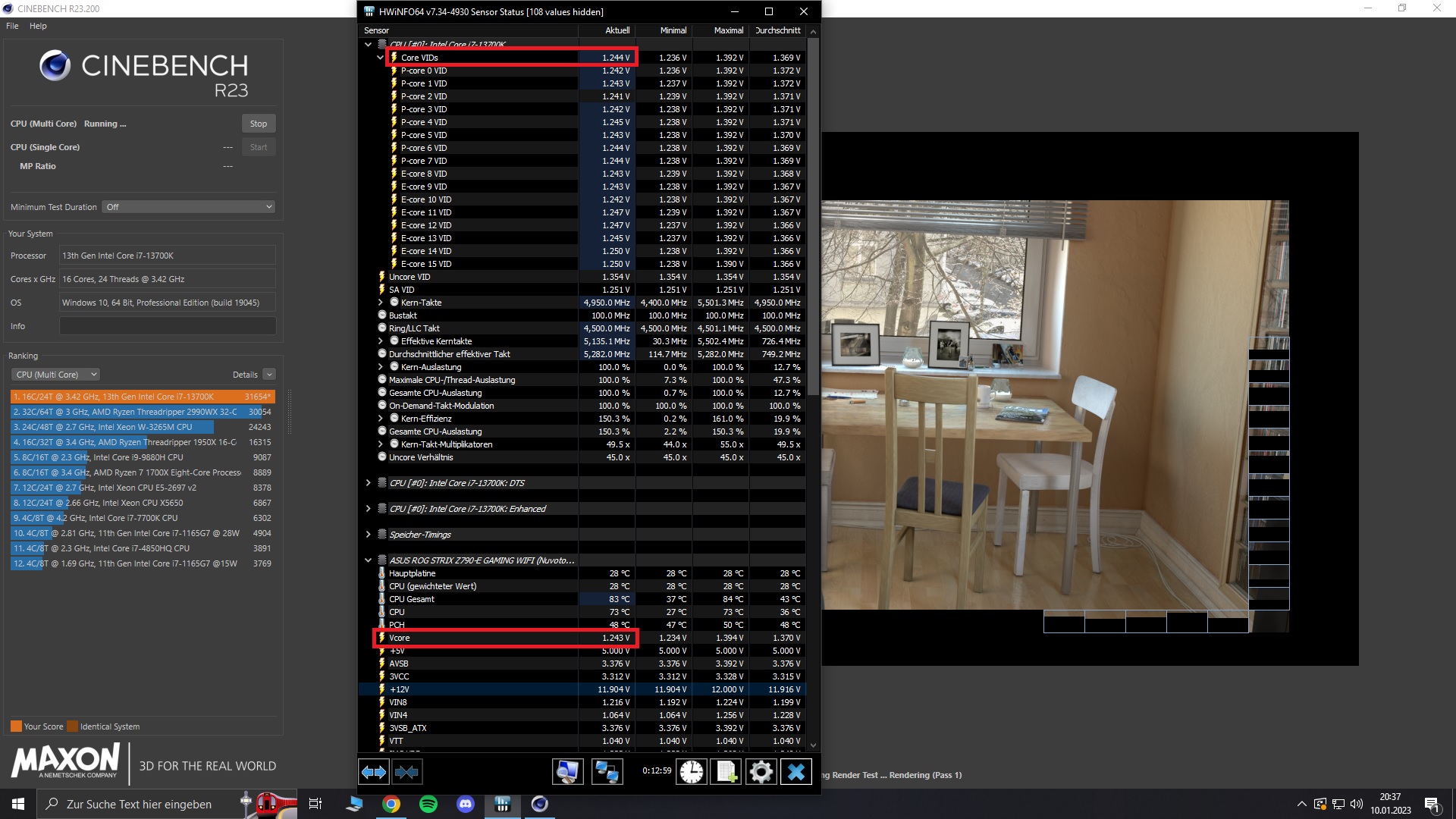

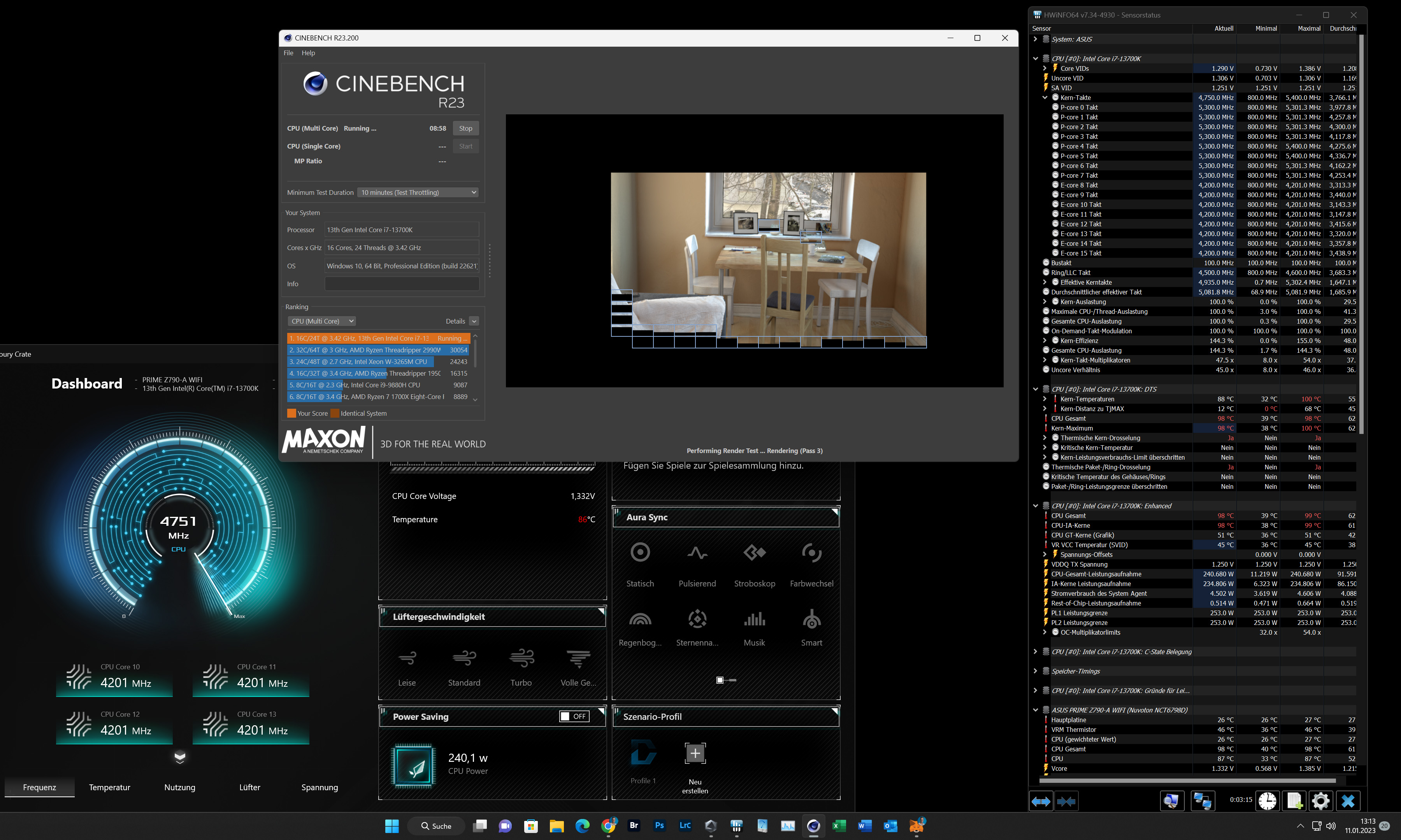

Also ziel ist es ein sehr leises System zu bekommen ... damit ich in Lightroom schnell und leise arbeiten kann.
Daher ist mir der letzte c23 Punkt nicht so wichtig. Testweise habe ich auch die Watt auf 125 begrenzt reicht auch vollkommen für LR ;) ... die P core laufen dann auf ca. 4,9 und die e core auf 3,8.
Dies aber nur am Rande.
Akuell habe ich 160 L1 und 200 L2 eingestellt... so verbraucht er nach 56 sec. nur noch 160 Watt.
Der NH-D15 läuft dann auf 600 Umdrehungen und die Gehäuselüfter ca. 500-700 max. Der NH könnte ja 1500 schaffen.
LLC 4
DC_LL = 1.02
AC_LL = 0.11
Bei 200 Watt:
Core VIDs 1,217 V
Vcore 1,270 V
Temp Kern 82
Kern Gesamt 92
p Cores 5,3
e Core 4,3
c23 : 29500
Sobald es auf 160 Watt begrenzt wird:
Core VIDs 1,116 V
Vcore 1,172 V
Temp Kern 75
Kern Gesamt 85
p Cores 4,9
e Core 3,8
c23 : 28000
Mache dann später noch mal Stock... und checke den NH noch mal ... ka wie fest man den dran machen soll ;)
hat mir keine Ruhe gelassen.....

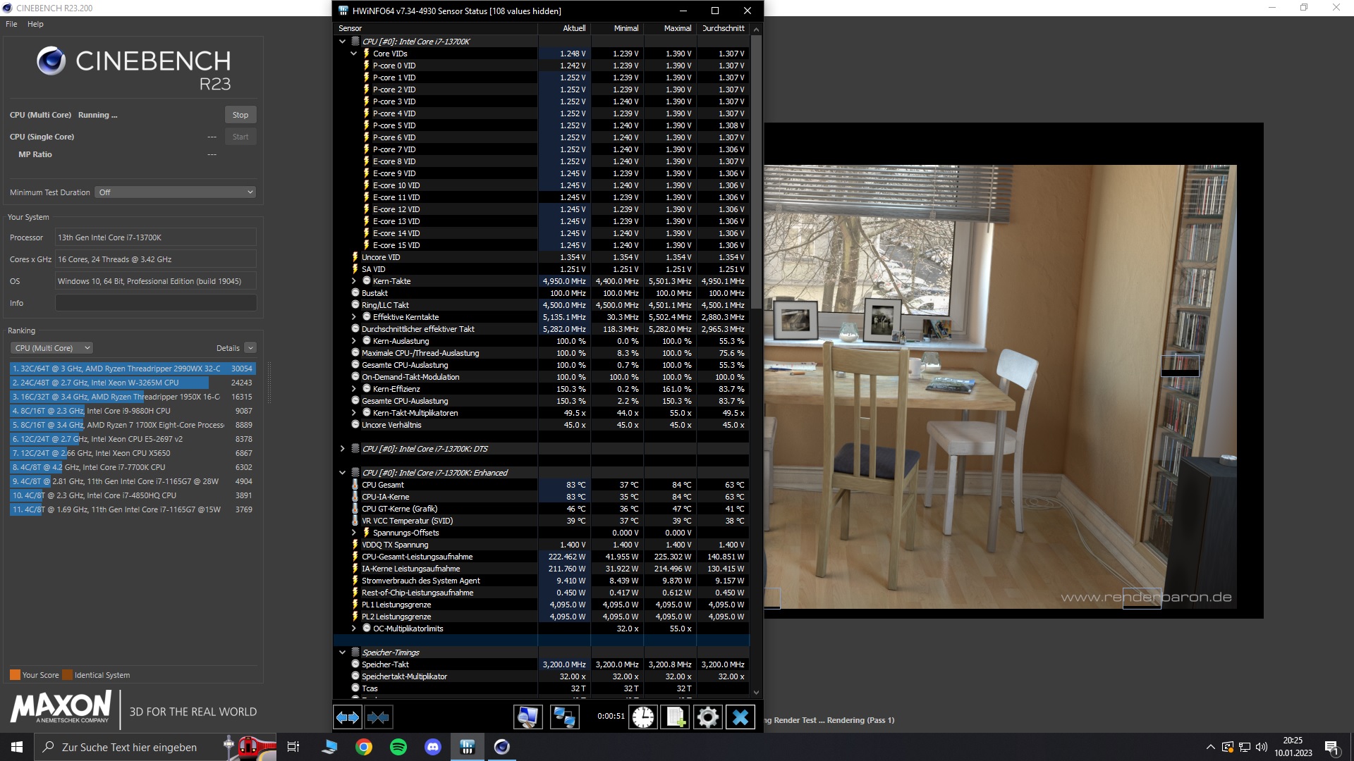

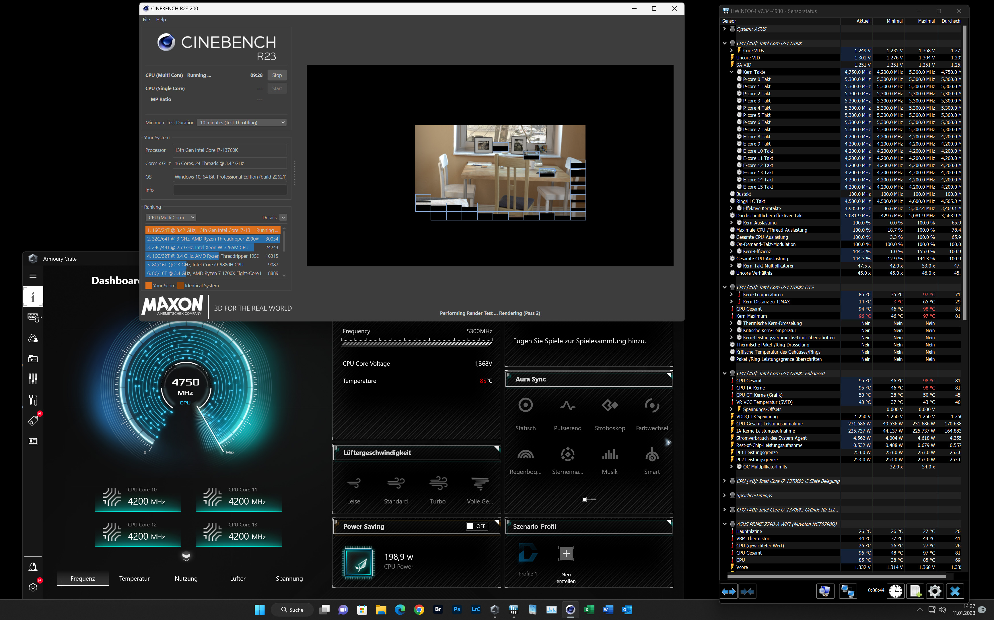

Hab jetzt mal im Bios alles zurück gesetzt und nur xmp2 geladen... das wars... (NH_D15 läuft auch 1500 Umdrehungen!)
Hui... das klappt sogar bei Gigabyte so, nur das LLC deafaul bzw. aus ist.
Vcore liegt minimal drüber.
Hier via Offset (-90mV)
moin... top werte hast du da!
alleine die 'nur' 190 watt bei Volllast wo ich ja schon 230 habe.
Du hast dann Stock 1.164 V und ich 1.3x ... verrückt so schlecht kann meine CPU doch nicht sein.
was mache ich falsch?

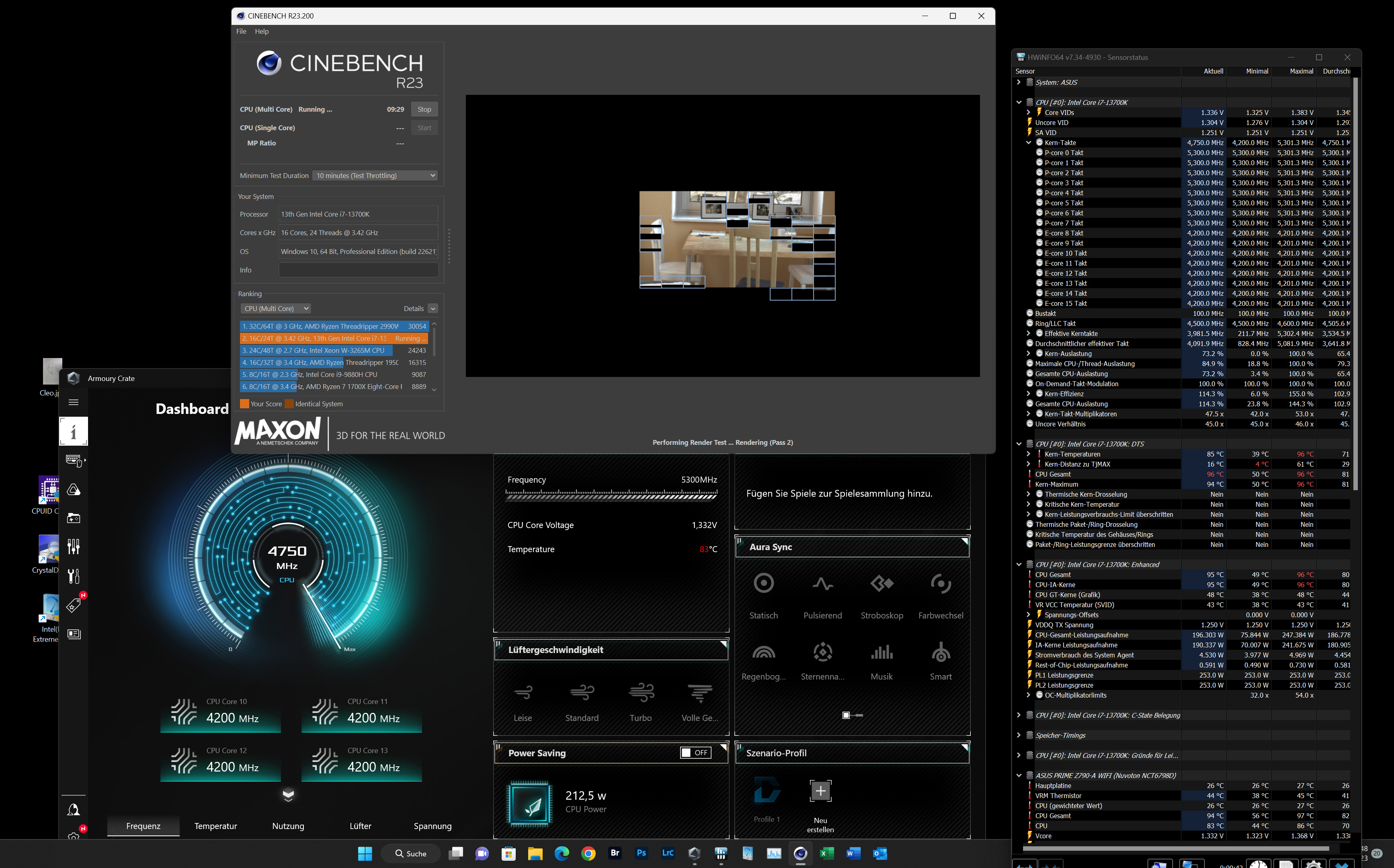

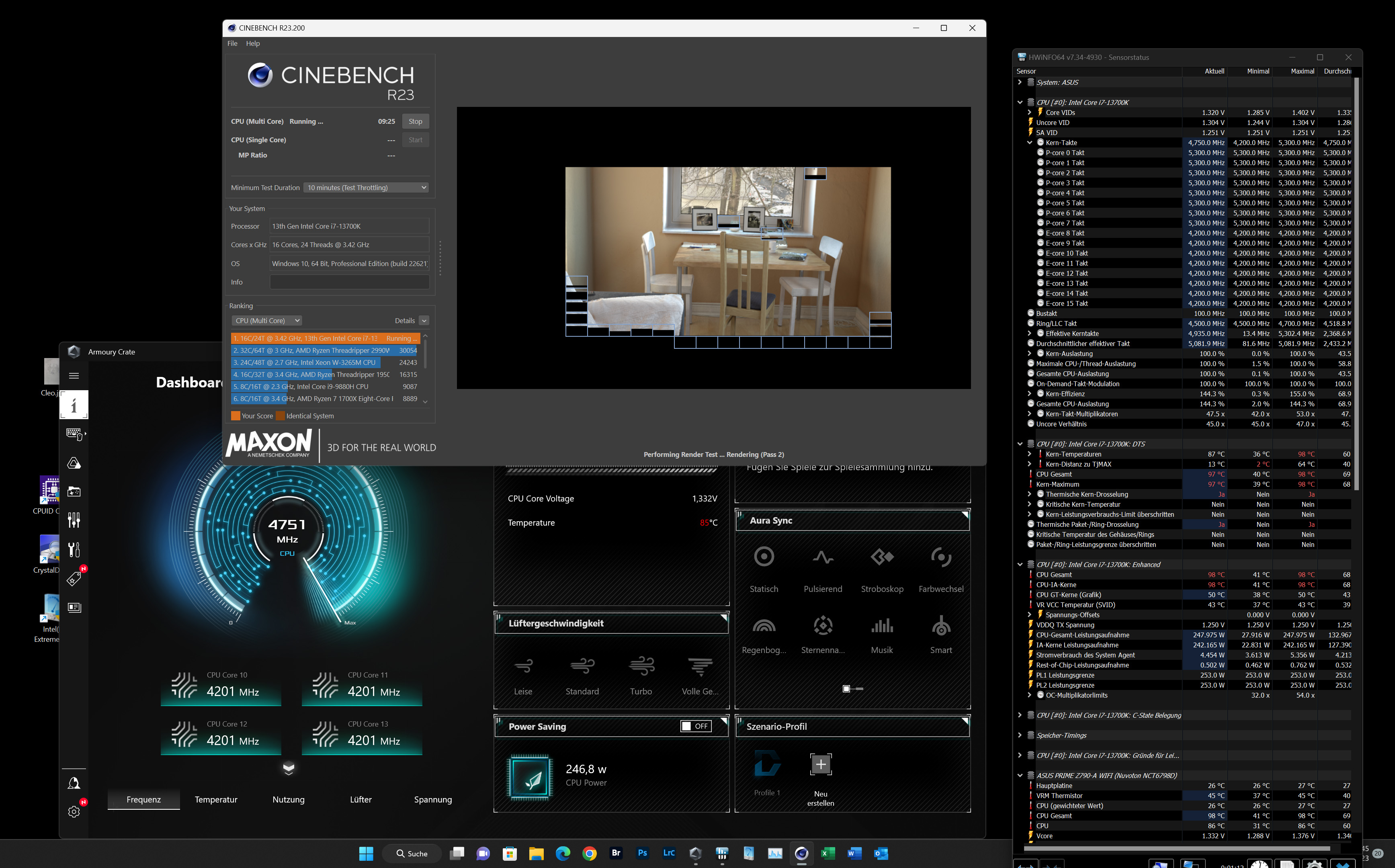

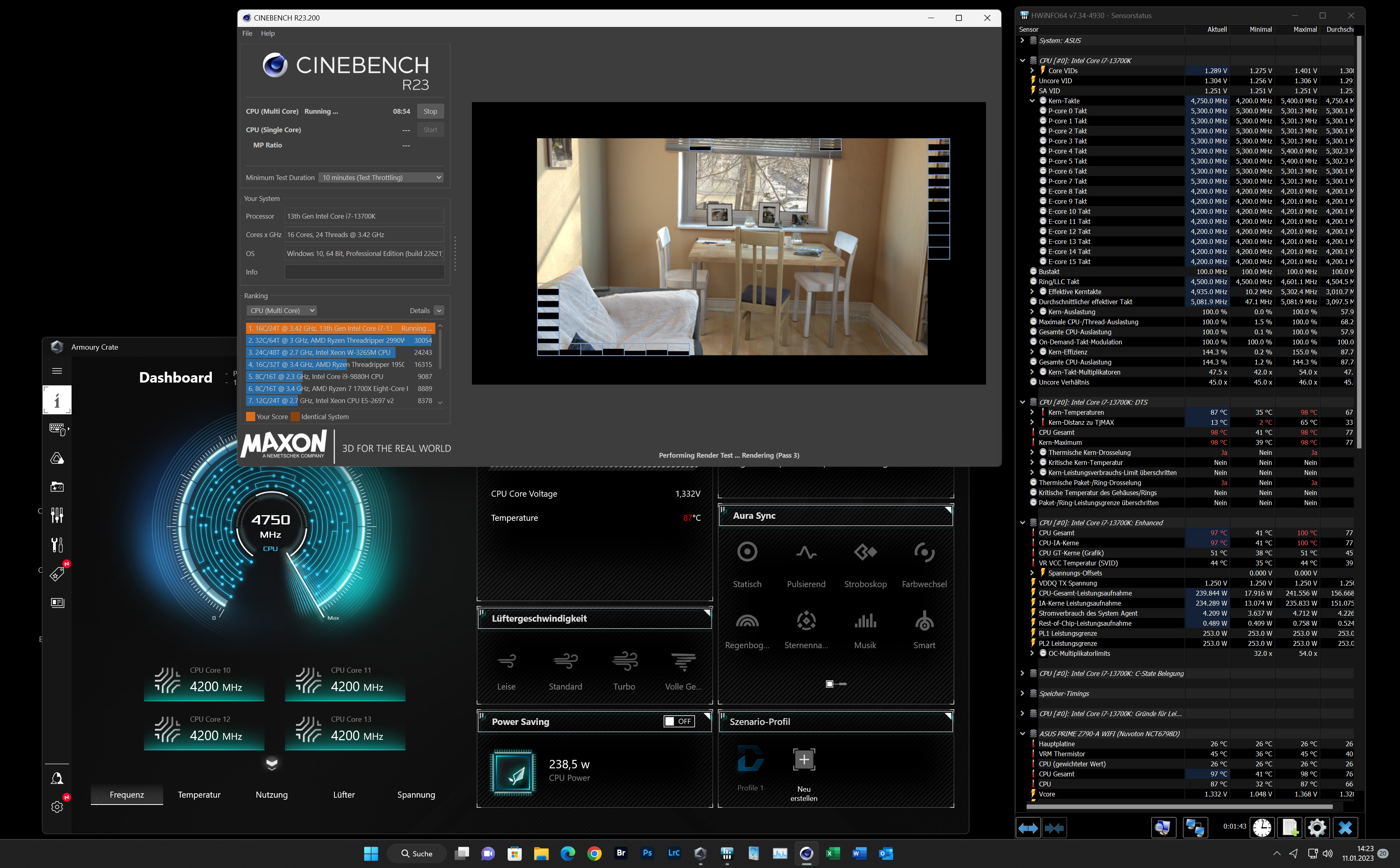

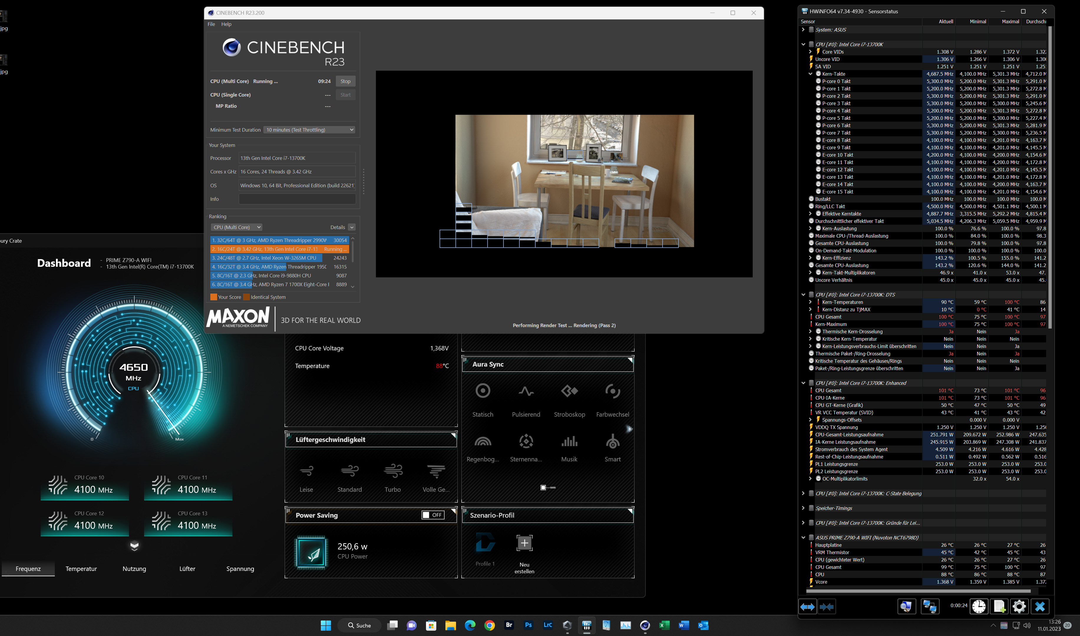

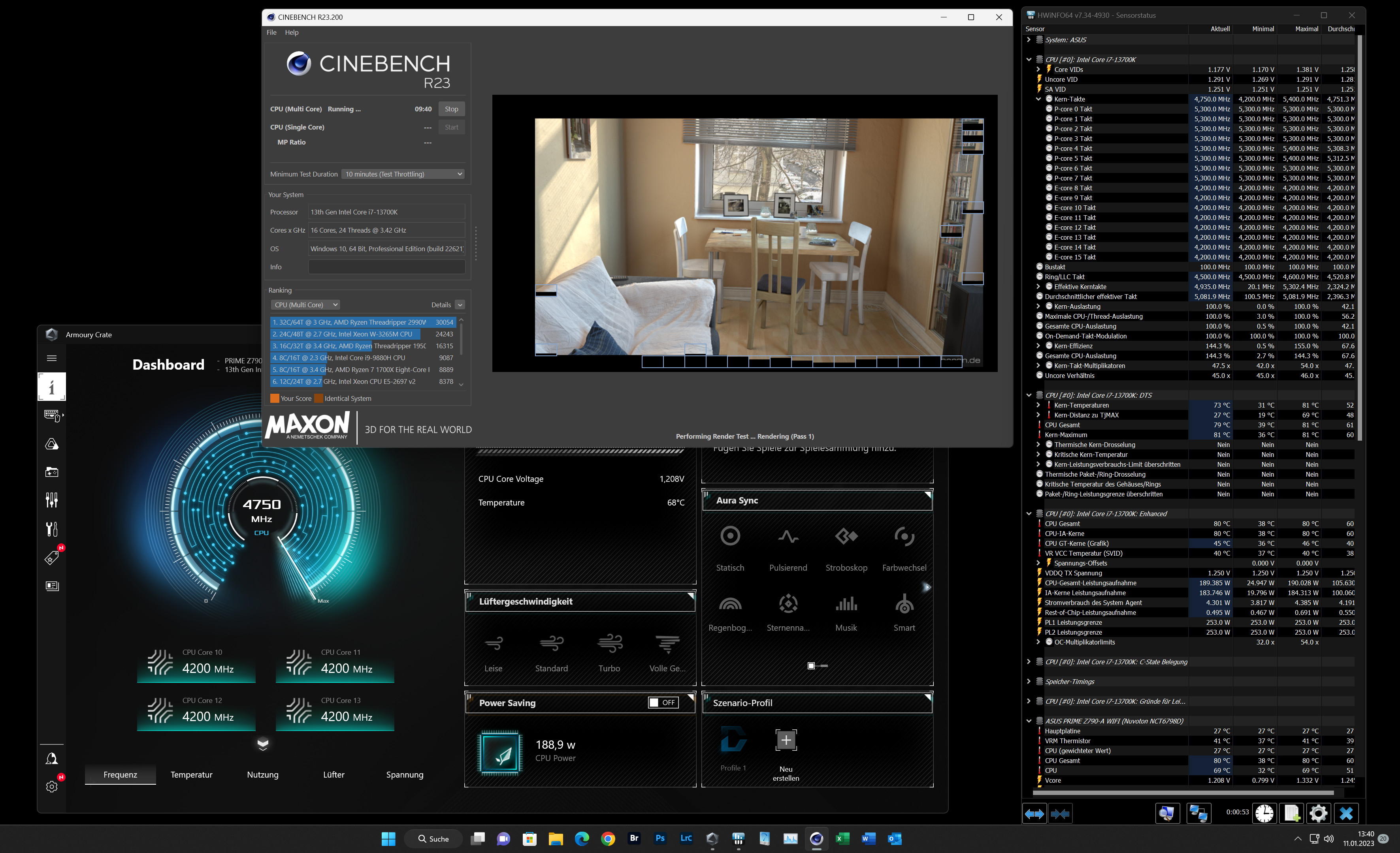

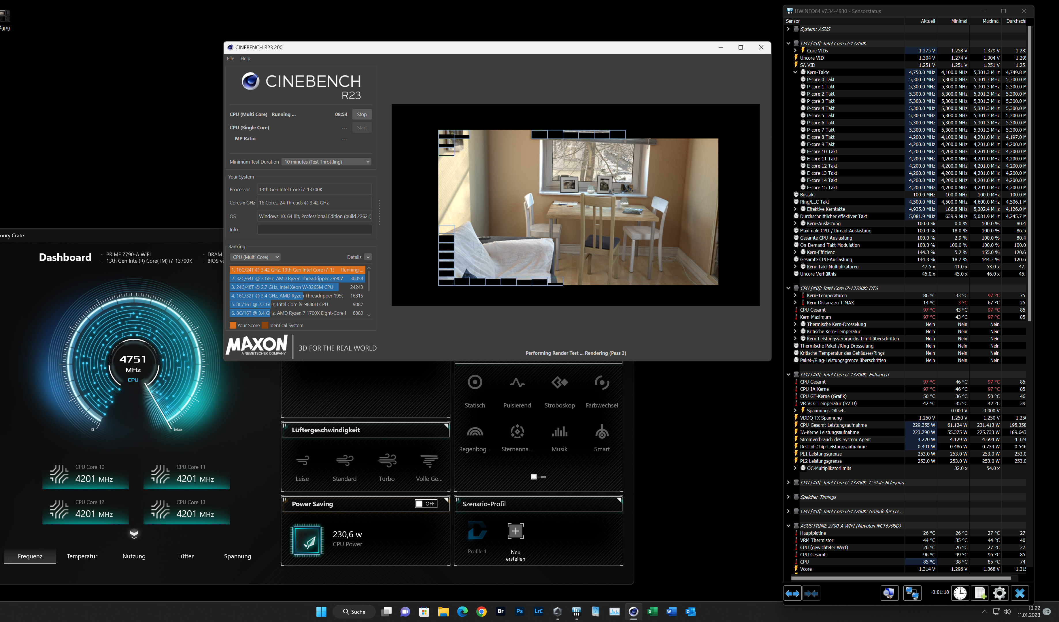

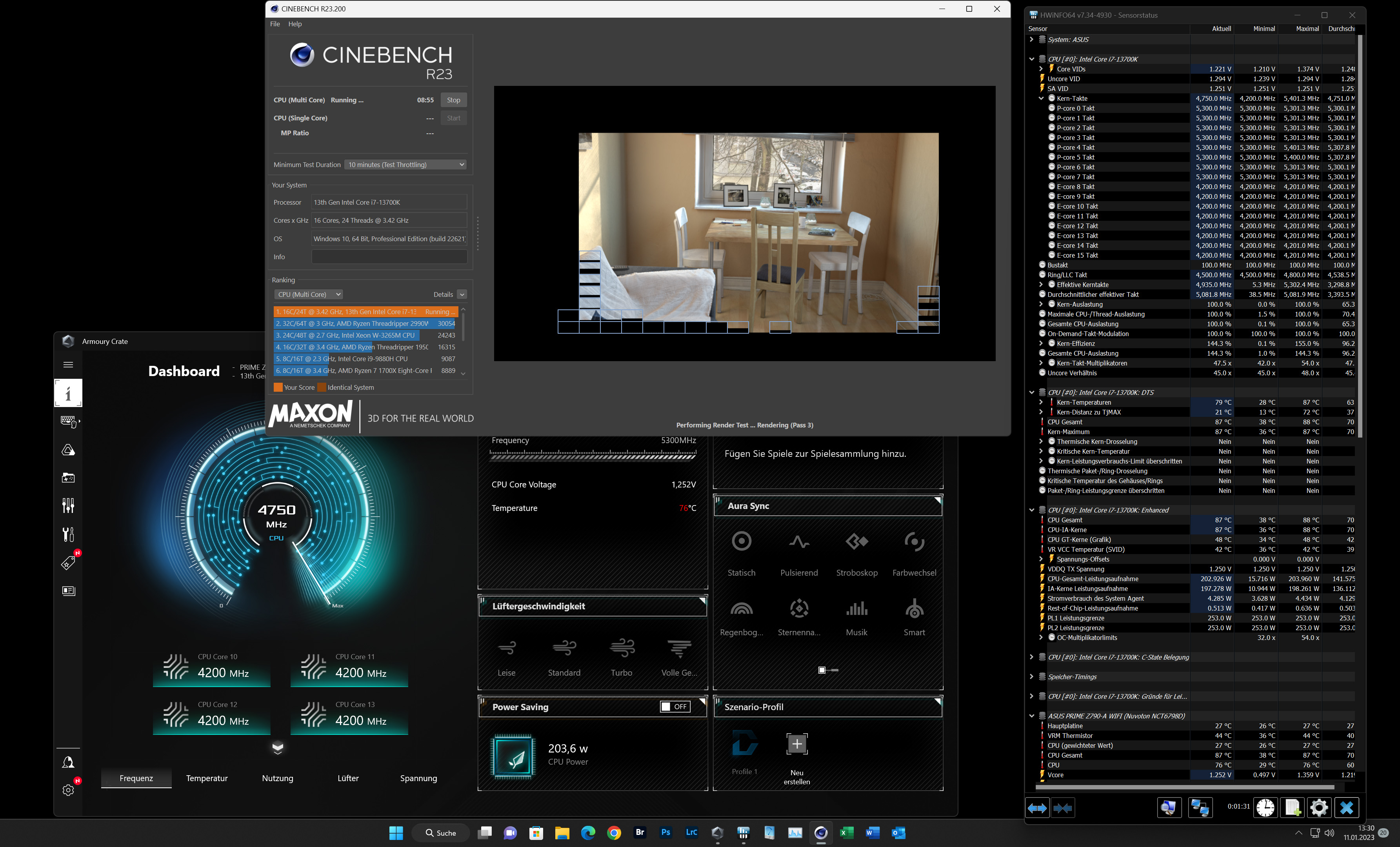

so.... ich hab nun LLC1 LLC2 LLC3 LL4 LL5... Bilder anbei.
1. LLC1 rennt leider nicht durch c23 Stürzt ab. NH-D15 auch 100%
Von LLC 1-LL5 nehmen die VCore V zu ... und die Gesamt Watt natürlich zu.
LLC1: Core VIDs 1.177 V / Vcore 1.208 V / CPU Watt 190
LLC2: Core VIDs 1.221 V / Vcore 1.252 V / CPU Watt 202
LLC3: Core VIDs 1.275 V / Vcore 1.314 V / CPU Watt 229
usw...
LLC5: eskalieren die Temperaturen ;)
VIDs und VCore noch nicht identisch
also da ja LCC1 nicht läuft würde ja nur LLC2 sinn machen...aber optimal ist das noch nicht.

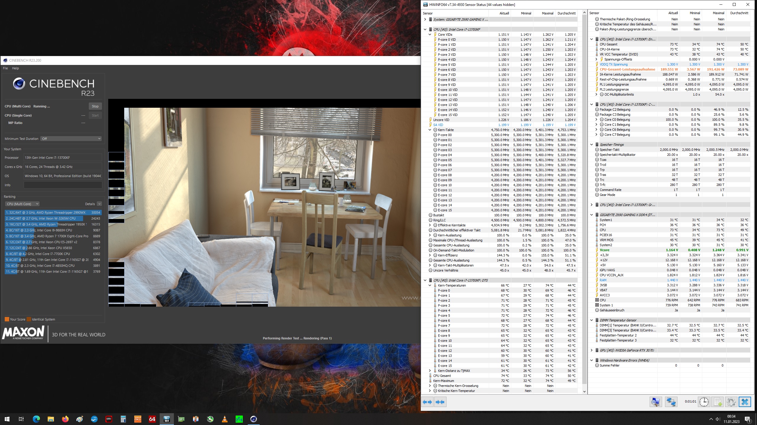

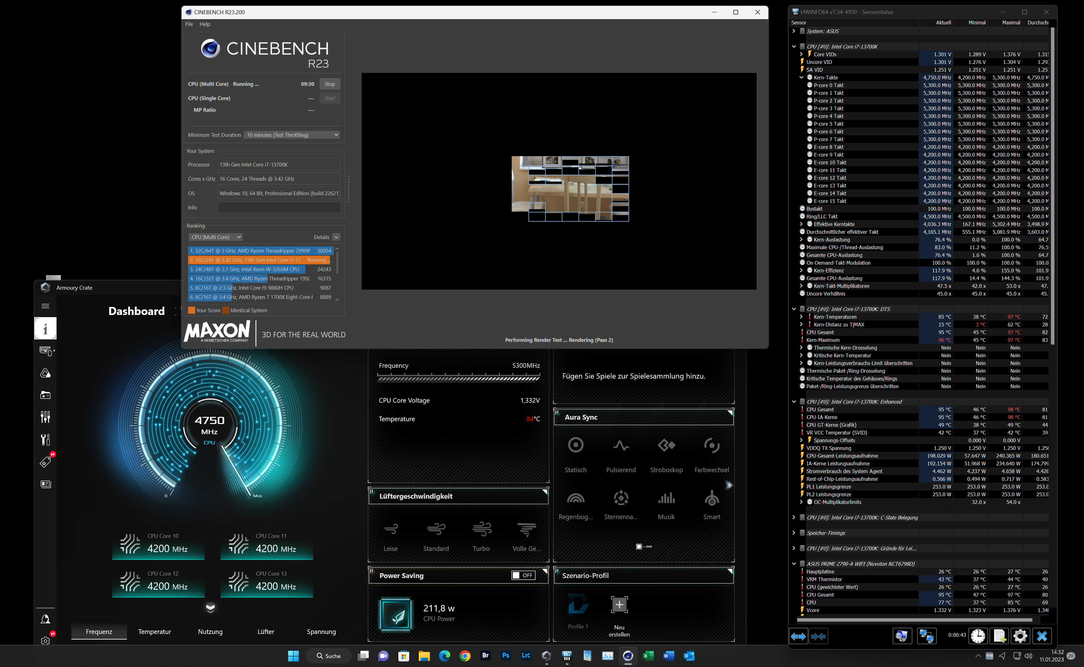

So habe jetzt DC LL auf 1.0 , 1.2 und 0.9 gestellt.... bei 0.9 nähren sich die Werte an... denke 0.8..0.7 und es passt. Wenn die Werte gleich sind was dann?
dann kannst dein AC_LL ermitteln. Danach ist deine CPU optimal eingestellt, d.h. maximaler Takt bei minimaler Temp. und Verbrauch.
hmm... ok ... so denke 0.75 wäre recht gut für DC LL
Aber dann braucht die cpu ja 1.33 V ... ist ja irgendwie nicht so sinnig oder?
In deinem Text steht zb If you use LLC #4 then the DC_LL should be 0.98.
Bei mir wäre es ja dann DC_LL 0.75 ...
Einen Tipp zum AC LL? 0.2 starten? und wo bzw. was sehe ich dann was ich checken kann? Also welcher Wert sollte sich wie ändern.
