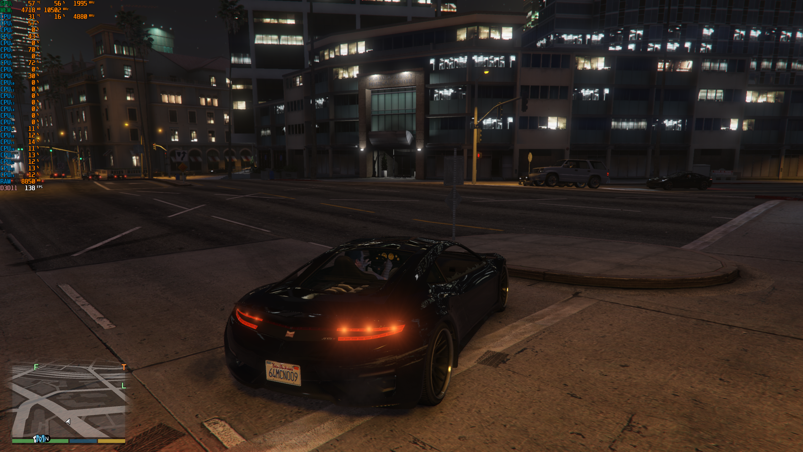

Bringt aber nichts, wenn ein Game gar nicht diese Leistung erreicht. ;)
In diesem Beispiel erreiche ich nur 77 Watt und als Limit habe ich 241 => 125 Watt gesetzt. Das Limit wird daher nicht erreicht und der Prozessor läuft daher auch mit voller Leistung.
In diesem Beispiel erreiche ich um die 100 Watt, da hier alle Kerne gut ausgelastet werden.
Dennoch wird mein Limit, was gesetzt ist, noch nicht erreicht.
Reaktionen: Geringverdiener

Dadurch wird der Prozessor eine geringere Spannung anliegen haben. In einem Test mit nur 4,7 GHz hatte ich eine Lastspannung von nur 1,160v anliegen. Es reichte auch von der Leistung problemlos aus, dass Games gut liefen und meine Grafikkarte weiterhin voll ausgelastet wurde.
In diesem Beispiel hatte ich dann nur noch um die 83 Watt anliegen.
Normalweise würde ich hier um die 100 Watt erreichen.

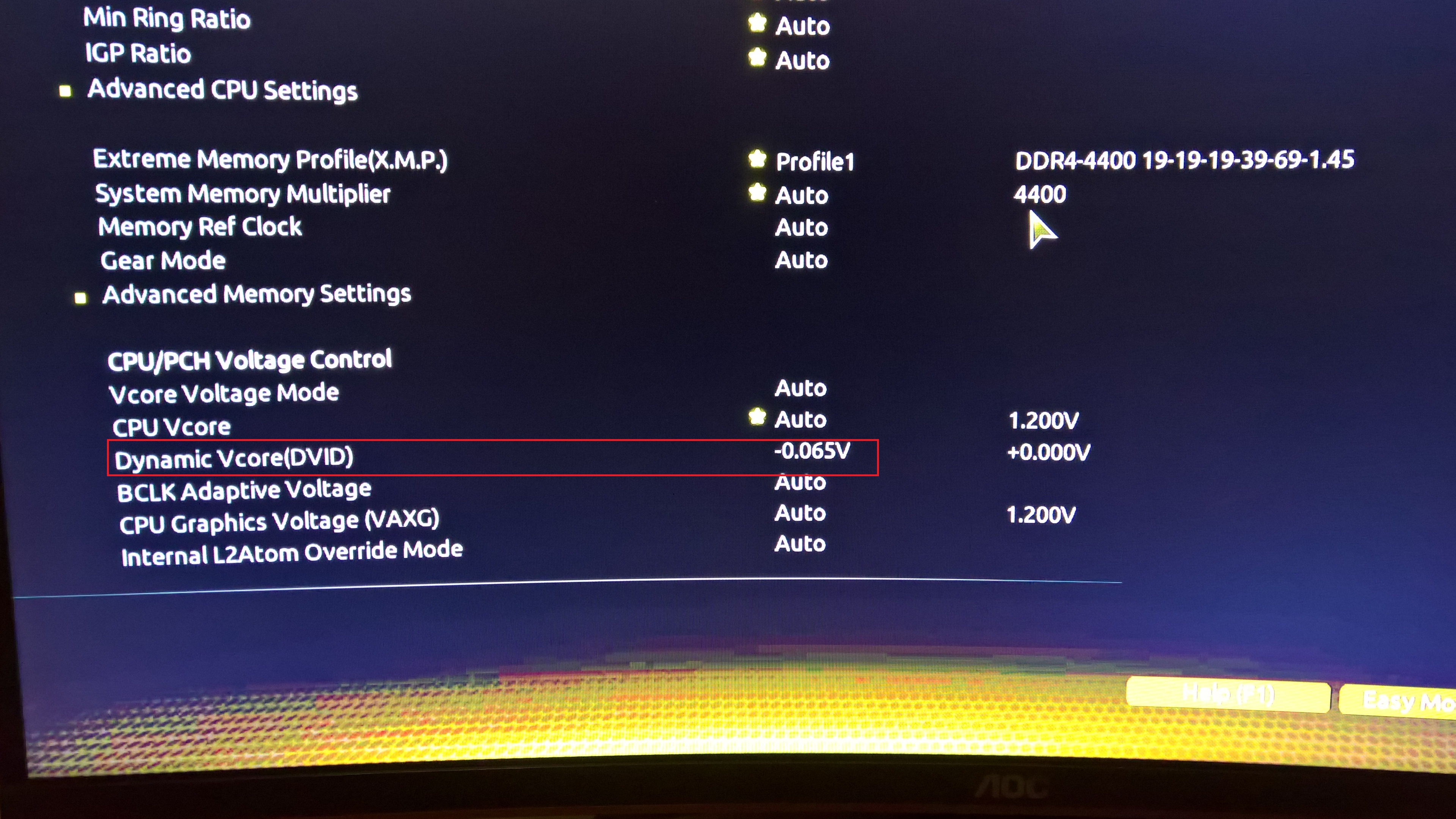

InspecTequila schrieb:
Hab Videos gesehen wie man einen Offset einstellt und habe dies getan. -0.05. Mehr hab ich nicht gemacht.
Ist das in Ordnung oder kann man noch was machen was die Temp senkt aber nicht die Leistung?
hat sich denn nichts getan durch diesen Schritt?

Eine Offsetspannung bringt mit aktuellen Boards nicht immer was.
Denn es gibt hier was Neues.
Ein Prozessor bestimmt je nach Leistung, was für eine Spannung anliegen soll. Hier kann die Spannung nicht beliebig einfach so herabgesetzt werden. Jeder Prozessor und sogar jedes Board wird hierauf anders darauf reagieren. Manche Prozessoren kommen mit weniger Spannung aus, manche müssen eine höhere Spannung anliegen und um so wärmer ein Prozessor wird, um so mehr Spannung muss dann auch anliegen.
Früher wurde deshalb die Spannung als UV ausgetestet. Das ging so weit, bis das System instabil wurde. Denn bekanntlich lässt sich immer nur eine Instabilität austesten und keine Stabilität.
Die neuen Boards hierzu ignorieren aber manche niedrigeren Offset Spannungen, wenn diese zu niedrig ausfallen würde. Anscheint soll eine Instabilität verhindert werden. In einem Test habe ich einfach 150 mv weniger draufgepackt und siehe da... System hat gestartet und sogar auch Windows. Der Rechner lief zwar wie ein Sack Kartoffeln, aber es stürzte nicht ab. Von meinen 150 MV weniger fehlten etwa 30-40 mv, das hat dann wohl mein Mainboard nicht zugelassen.
Mit einer festen Spannung mischt sich das Board aber nicht ein und mit 150 mv zu wenig, würde noch nicht mal mehr mein System sich starten lassen.
In diesem Sinn... diese ganzen Anleitungen sind nur ein Richtwert, ob es letztendlich auch damit klappt, muss selbst ausgetestet werden. Die Spannung wird daher normalerweise ermittelt und nicht einfach mal so aus irgendeiner Anleitung entnommen. Klar, es kann sein das solch eine Anleitung klappt, aber darauf sollte man sich nicht verlassen.
