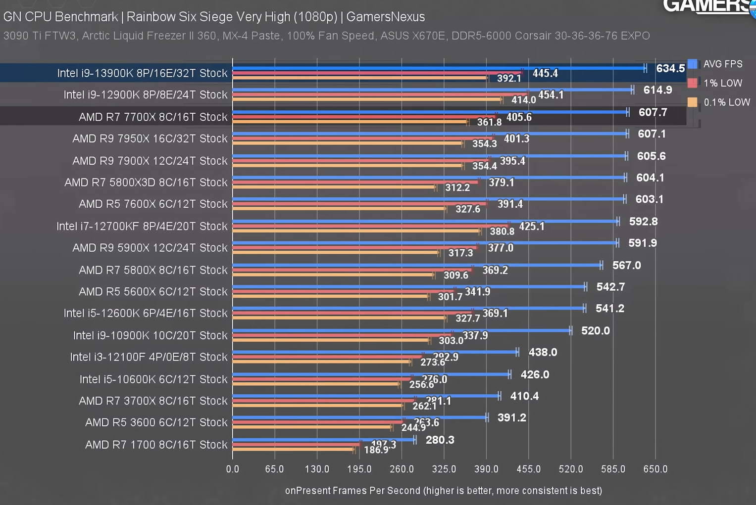

ansonsten sind ein 13900k + rtx 4090 auch etwas overkill für r6 siege, oder nicht? eine 3090ti kommt da schon auf 630 fps - da kann man doch sicher irgendwo nen framelimit setzen und muss nicht die ganze zeit die hardware auf 100% laufen lassen.
Reaktionen: CB.R und Legalev
