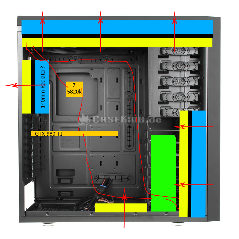

habe vor kurzem mein Projekt (Bitfenix Shinobi XL) fertiggestellt. Momentan verbaut ein NexXxoS ST30 (420), NexXxoS XT45 (280). Die drei Noctua NF-P14s des 420er pushen, die zwei des XT45 ziehen "frische" Luft hinhein. Im Boden habe ich einen 120mm der ebenfalls für Frischtluft sorgt. Der 140mm an der Rückseite pusht.
Ich bin mit meinen Temperaturen nicht zufrieden, bei längeren Lastszenarien steigt die Wassertemperatur auf 45-55+ Grad C, GPU+CPU nicht selten über 60 währenddessen. Durchfluss etwa bei max. 50-60L(h). Der i7 5820k läuft aktuell mit 4,2 Ghz bei 1,21V. GPU (980 TI) boostet etwa bis 1400 Mhz. Die RPM der Lüfter ist bei etwa 550 (max. 600 RPM) limitiert (noch zu ertragen).
Meine Idee wäre für eine leichtere Verbesserung einen 140mm Radiator an der Rückseite anzubringen, bringt mir diese kleine Fläche eine Verbesserung (da dieser das zwischen GPU->CPU eingespannt wird) ? Ansonsten wird wohl nur ein Gehäusewechsel infrage kommen oder ein externer ?
MagiCool 140D (MC-RADI140)
(nicht 100 % detailgetreu)

Um es dir ehrlich zu sagen mit dem 140er Radiator wirst du die Temperaturen auch nicht weiter runter drücken können vllt würden 1-2 Grad dabei rausspringen aber mehr auch nicht. Aus meiner Sicht der Dinge würde ich eher zu Einem anderen Gehäuse wählen dieses einen 360er Radiator im Boden noch auf nehmen könnte.
Dies währe Zwar Overkill aber kann man schon mal machen. Ansonsten müsste man den Kreislauf Optimieren den du gehst mit dem aufgeheizten Wasser direkt in die CPU und dann in den dicken Radiator. Währe es da nicht besser nach der GPU in den Radi und den in CPU ? Nur so als frage und als Optimierung Tipp
Ein ungeschriebenes Gesetz bei WaKü besagt eigentlich je zu kühlender Komponente 240er Radi alles drüber ist Overkill aber nicht fehl am platze ;)

Die Anordnung im Kreislauf ist auch relativ egal - die Temperaturunterschiede im Kreislauf sind nicht allzu hoch. Am einfachsten kannst du die Temperatur mit höheren Drehzahlen der Lüfter senken, die 500-600 rpm sind wohl für die Anwärme deines Systems zu wenig. Wenn dir das zu laut ist, kannst du noch einen 140er Radiator nachrüsten...ich kann mir aber nicht vorstellen, dass das einen riesigen Temperaturunterschied bewirken wird.

Aber als erstews stell mal ALLE Lüfter auf Push Betrieb um, auch die im Deckel! Den hinteren Lüfter kannst Du dann auch auslassen...

Hab ich das richtig verstanden ? Die vorderen Lüfter sitzen hinter dem Radiator und ziehen Luft ? Vlt setzt du die testweise mal vor den Radiator und lässt frische Luft pusten sodass der auch effektiv gekühlt wird mit Frischluft.

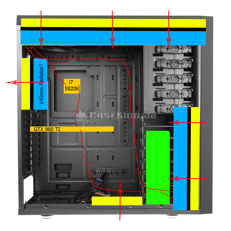

Aber als erstews stell mal ALLE Lüfter auf Push Betrieb um, auch die im Deckel! Den hinteren Lüfter kannst Du dann auch auslassen....
Alle Lüfter nach innen pushen lassen, damit "Überruck" entsteht, oder wie meinst du?
(so etwa?)
Nein Entschuldigung, das war ein Fehler meiner Paintskills. Die Lüfter am 280 sitzen natürlich vor dem Radiator, nicht dahinter. Hab es editiert.
Ja alle Lüfter nach innen, um Frischluft zu ziehen. Diese ganze Über/Unterdruck Geschichte halte ich für überbewertet. Ich würde einfach mal ein bischen rumspielen um das zu optimieren. Fakt ist Das die Kühlleistung nicht optimal ist. Daher mal an einzelnen Parametern drehen und sehen was passiert. Auch mal den Durchfluss erhöhen...

Seh ich es richtig das die Lüfter in Deckel so montiert sind das die in das Gehäuse blasen?
Wenn ja dann solltest du das ändern.
6 einblasende und nur 1 ausblasender Lüfter sind ne schlechte combo

Lass den hinteren lüfter mal aus und lasse die ober rausblasen. Und mal alles auf push-betrieb machen. Also ich bekomme mein sys auf 32 grad nach den radis bei ca. 800rpm und meine anordnung is im prinzip gleich.
