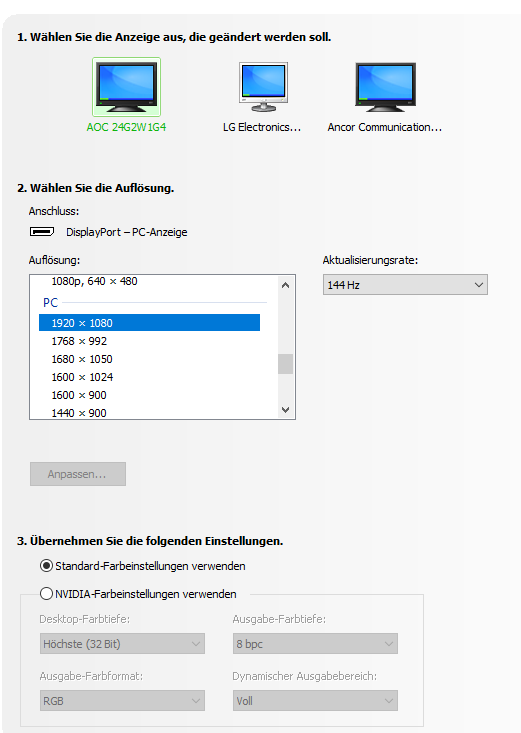

Was meinst du mit ob es 144hz sind sehe ich im Treiber oder OSD von meinem Monitor, das verstehe ich nicht ganz. Welchen Treiber meinst du und das mit dem OSD an meinem Monitor versteh ich nicht was du damit meinst. Ich hab halt den OSD von Afterburner an aber kann ich mit dem sehe ob es 144hz sind? Sry das ich eventuell nerve aber ich raff da halt echt nicht so durch ^^
Treiber
Ja, also dort habe ich 144hz eingestellt,

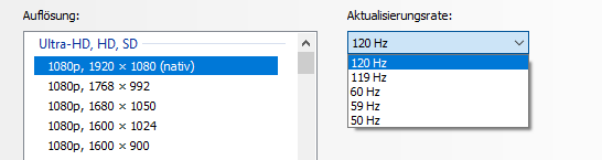

Das weiß ich nicht genau aber was ich gerade festgestellt habe ist folgendes:
Wenn ich auf mit der Auflösung mit der (Nativ) Klammer spiele kann ich nur max 120hz auswählen. Wenn ich diese Ausgewählt habe kommt es eigentlich kaum zu den rucklern (was ich halt gerade feststellen konnte. Weiß nicht ob das dann immer so ist).
Weil 120 ein direktes Vielfaches von den 60 der anderen Monitore ist.
Es liegt immer noch am Mischen der Refreshraten.
Ah ok ich verstehe jetzt wo das Problem ist ^^ Und ich wie ich schon lesen konnte gibt es keine einheitliche Lösung für dieses Problem außer halt only 144hz Monitore angeschlossen zu haben. Ich danke dir wirklich sehr für deine Hilfe :)
