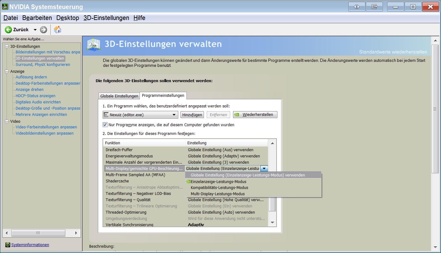

Kannste da mal umstellen, auf das unterste zB ?
821436
achso, muss natürlich dein Globales Profil sein!
Die Einstellung bezieht sich ja dann nur auf die jeweilige Anwendung wie bei dir Editor.
Ich denke das es dann nichts bringt.
Finde die Einstellung zumindest auch nicht bei mir.
deswegen Zitiere ich mich mal:
"achso, muss natürlich dein Globales Profil sein! "
