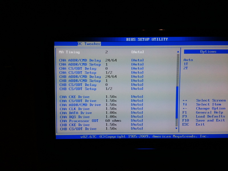

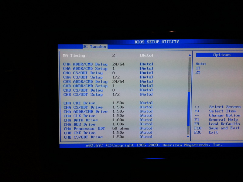

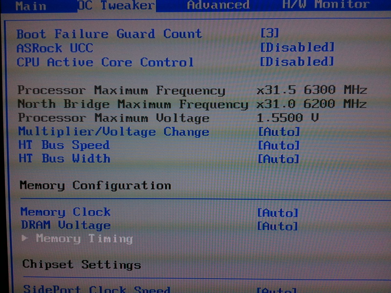

also bei mir kann ich alles Mögliche einstellen...(siehe Bilder im Anhang)

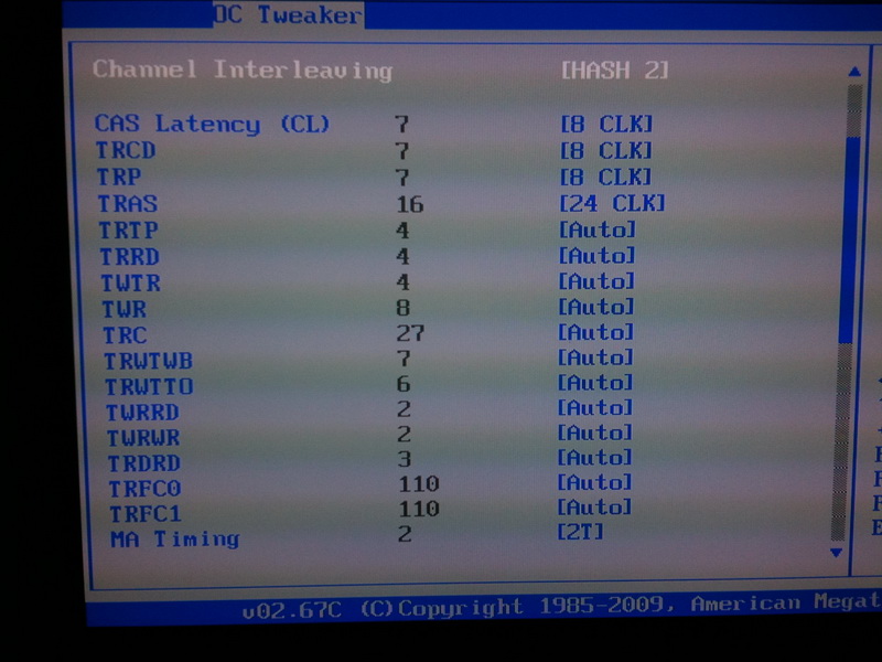

Na dann stell mal die ersten vier Timings ein und die Command Rate, dazu noch die Spannung und den Takt auf die 1333MHz.

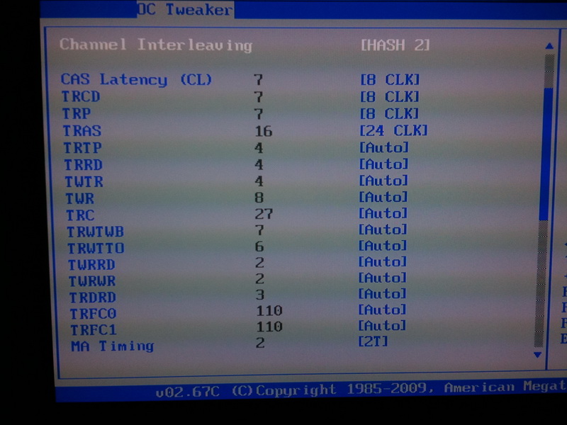

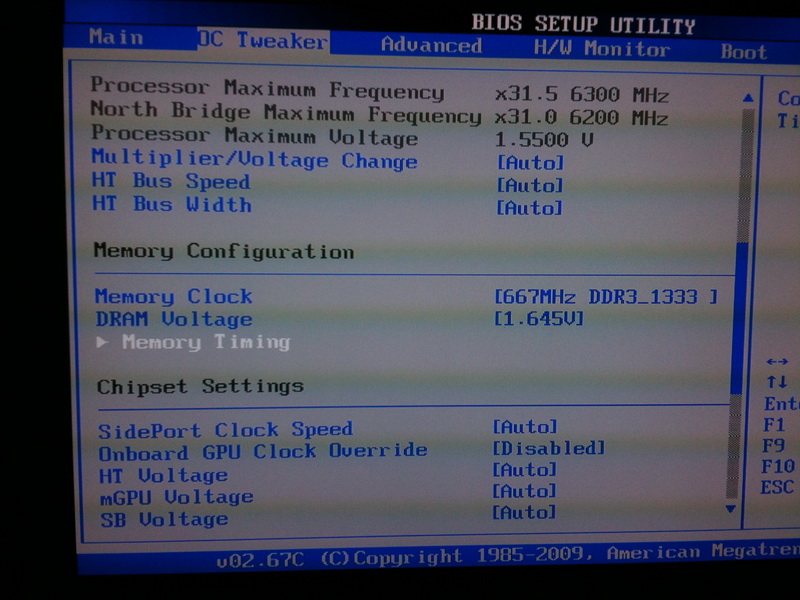

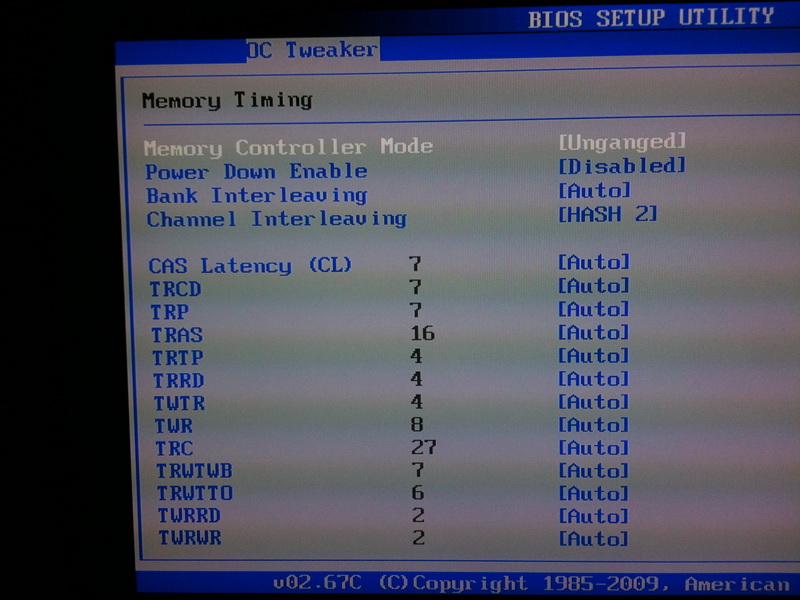

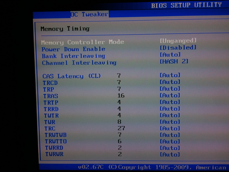

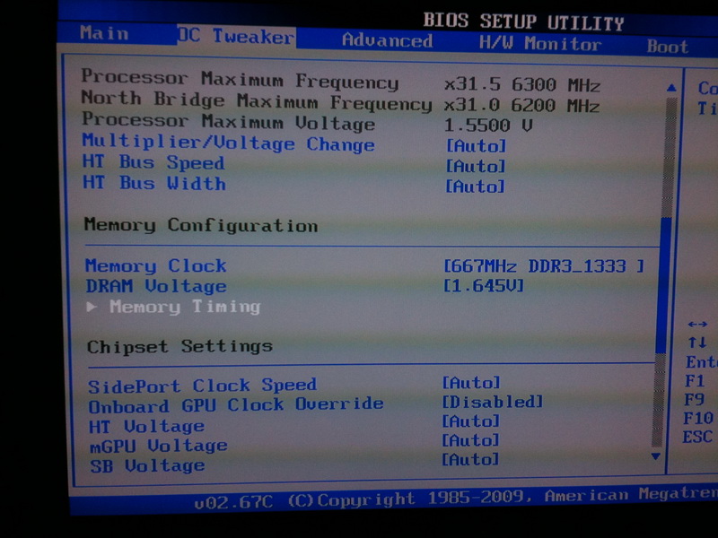

Okay habs auf 1333 eingestellt... Guckt mal nach ob das so richtig is ;D
Das ja kacke... Warum kauf ich denn dann 1600er wenns garnicht geht :(
Früher war das mal anders... Da hat man sich nen Board gekauft das den Takt konnte und auch den passenden RAM und dann lief das auch so... heute is der blöde Controller in der CPU und schon geht das so nichtmehr ... ;D

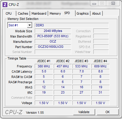

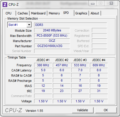

Schau mal mit CPUz unter SPD - möglicherweise kann der RAM zumindest mit schnelleren Timings laufen ( Spannung ist wahrscheinlich auch etwas zu hoch ).
Also wenn ich mir die SPD Angaben mit CPU-Z anschaue zeigt er mir leider nicht Timings von 1333Mhz...
Was würdet ihr denn an meiner Stelle tun? Den RAM mit 1333 auf den höheren Timings laufen lassen oder 1066 mit den niedrigeren?
Würde sich wahrscheinlich eh nicht bemerkbar machen oder?!
Bei der Spannung die du eingestellt hast könnten soger 1333 mit CL7 funktionieren...
Den Unterschied zwischen 1066MHz und 1333MHz mit den unterschiedlichen Timings wirst du wohl nur in Speicherbenches merken oder besser gesagt sehen, im normalen Betrieb wirst du da nicht viel spüren.
Aber wie Robo32 schon sagt kannst ja mal 1333 bei CL7 testen, könnte gehen.
