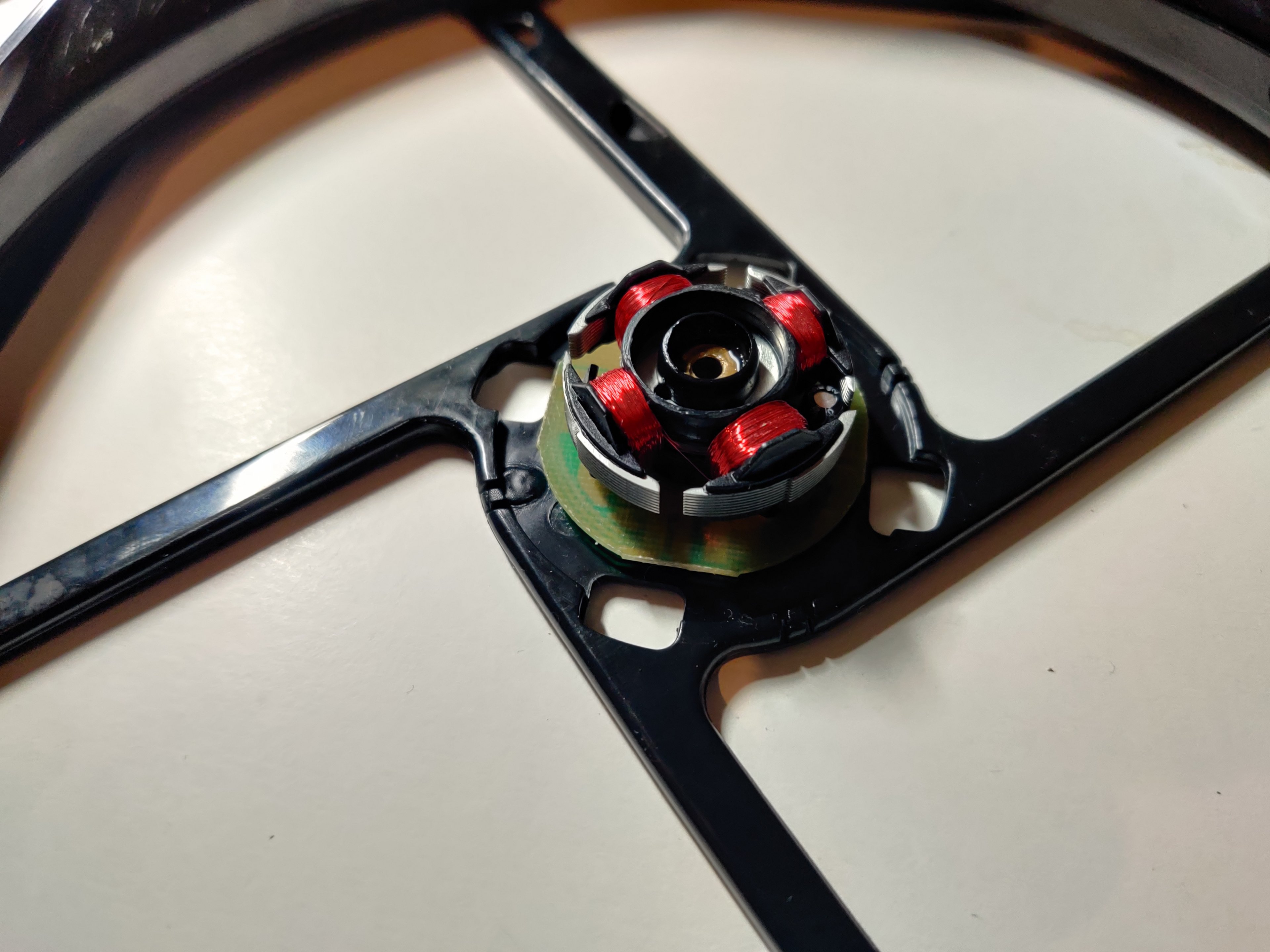

Hi,
ich habe 4 Stk. EKWB 180PWM auf meinem MoRa2 montiert. Einer der 4 dreht sich plötzlich nicht mehr. Auch nicht, wenn man ihn mit dem Finger anstößt. Ich habe mein Multimeter ausgepackt und mal die Spannung nachgemessen. Es liegen 12V an, das müsste passen. Mittlerweile habe ich das Lüfterrad demontiert, bekomme nur den Motor mit der Platine nicht vom Rahmen getrennt. Ich habe das blaue Kabel für das PWM-Signal abgelötet und nur +12V und Masse gelassen. Dann sollte der Lüfter ja volle Möhre laufen, aber immer noch keine Rotation. Am Motor sehe ich noch 2 Kondensatoren, die keine sichtbaren Schäden aufweisen (nicht aufgebläht oder so) und einen Transistor (nehme ich an, hat aber 4 Anschlüsse? Hat jedenfalls auch keine sichtbaren Schäden, aber wenn die eingehen sieht man es ja nicht, oder?).
Leider wird der Lüfter gar nicht mehr gebaut. Kann ich ihn noch irgendwie retten?

Ja, habe den Anschluss schon gewechselt. Wie in meinem ersten Post steht (ich weiß, ist etwas lang), habe ich auch direkt 12V angeschlossen, ohne Reaktion.

Ich würde gerne den Lüftermotor und die Platine vom Rahmen trennen, um mir die Rückseite der Platine anzusehen, evtl. sehe ich da ja noch etwas. Bei allen Lüftern, die ich bisher zerlegt habe, konnte man einfach das Lager rausdrücken, und den Motor dann durch eine Drehbewegung lösen. Hier bekomme ich aber das Lager nicht ausgedrückt, auch nicht mit einer Schraubzwinge. Weiß jemand, wie das hier geht? (hänge ein Bild an)
