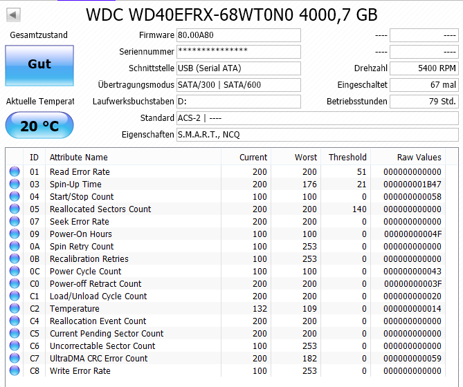

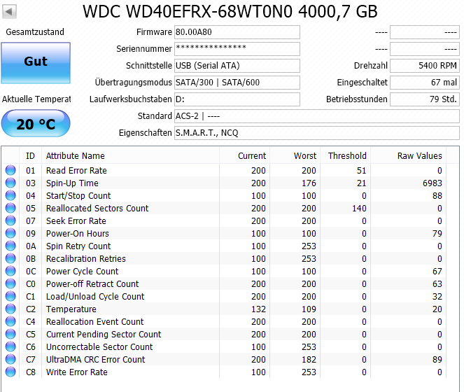

Hier die Screens aus crystaldisk (mit HEX und DEC Werten, k.A. was in dem Fall besser ist)

Bei WD-HDD ist es egal ob Hex oder Dec, bei Seagate bitte immer nur Hex. Die Platte hat mal nicht ordentlich drin gesteckt, es gibt einige Ultra-DMA CRC Fehler, wenn die man wieder Probleme macht, dann schau ob deren Anzahl gestiegen ist. Das hat aber mit dem Problem jetzt nichts zu tun. Poste mal den Screen der Datenträgerverwaltung und sage mir ob Du die Platte mit der Datenträgerverwaltung von Windows oder einem 3rd Party Tool eingerichtet hast.

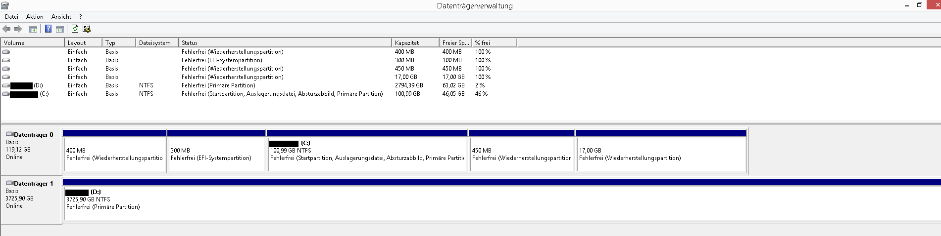

Hier der Screen der Datenträgerverwaltung (die Namen meiner Laufwerke gib sind mir peinlich ;) )
An das Einrichten kann ich mich nicht mehr genau erinnern. Vermutlich mit dem WD-Tool, oder geht das auch mit Windows-eigenen Mitteln? Vielleicht hab ich auch das gemacht. Jedenfalls ganz sicher kein 3rd Party Tool. Kann mich auch erinnern, dass ich anfangs mit dem WD-Tool einen akribischen Health-Test, Sektor für Sektor, gemacht hab, um zu schauen ob die Platte einwandfrei ist.

Alles war keinen Schaden anrichtet sollte mit der Datenträgerverwaltung von Windows gehen (außer dem Verschieben von Partitionen) und auch damit gemacht werden und wenn die sich weigert oder scheinbar Fehler macht wie die falsche Größe anzuzeigen, sollte man hellhörig werden und nicht sofort zu einem 3rd Party Tool greifen. Denn dann schützt Windows einen davor danach eine Systemreparatur machen zu müssen, Daten zu verlieren weil eine Partition z.B. Teil eines übergreifenden Volumens ist oder weist z.B. auf einen Treiber oder eine HW hin, die die Kapazität der Platte gar nicht unterstützen. Diese alten Reflex sofort 3rd Party Tools zu nehmen, sollte man sich wirklich abgewöhnen und im Zweifel erst mal hier im Forum fragen warum Windows sich da weigern könnte, dazu ein Screenshot der Datenträgerverwaltung und die Leute überlesen, die diesen Reflex sofort eine 3rd Party SW zu empfehlen.
Hier ist jedenfalls mal eine 4GB Partition vorhanden. Gehen mal im Explorer auf D: und zeige was dort unter Eigenschaften erscheint.

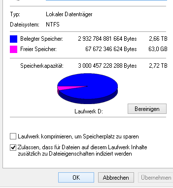

-Im Anhang findest du den Eigenschaften-Screenshot
Die anderen Tabs sind unverdächtig:
-Readyboost deaktiviert.
-Treiber funktioniert einwandfrei.
-Zwei Ereignisse werden gemeldet: Gerät gestartet, Gerät konfiguriert (vielleicht habe ich das ja doch in Win gemacht! Fehler werden keine angezeigt).
-Berechtigungen sind, da ich Admin bin, alle angehakt bis auf "spezielle Berechtigungen"

Seltsam, die Partition ist 4TB und das Filesystem darauf nur 3TB groß. Da habe ich auch keine Ahnung wie sowas zustande kommen kann.
