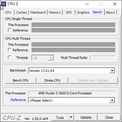

Auch einfach mal mit CPU-Z den Single Test näher ansehen.

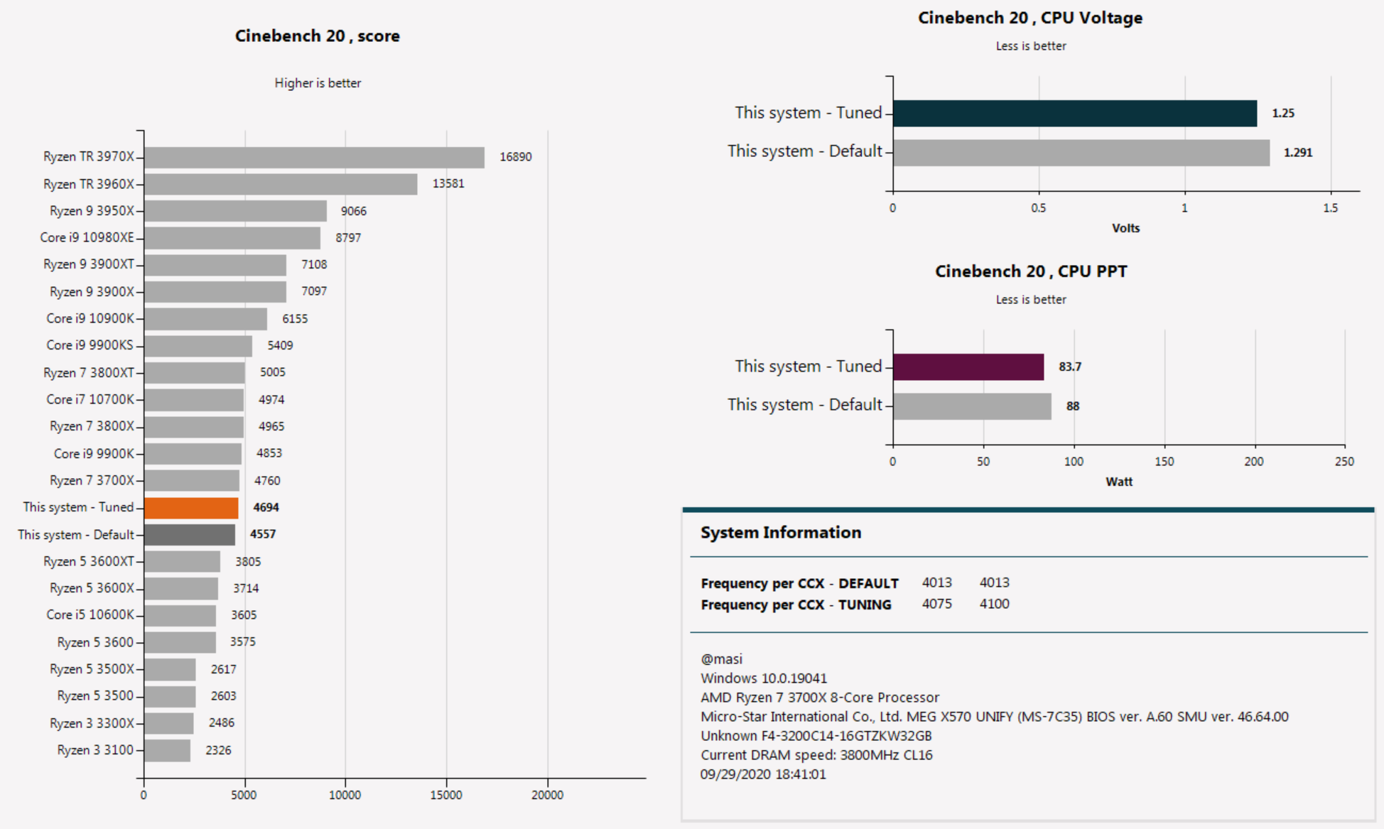

@Chillaholic hier ein anderer 3700x zum Vergleich:
Bei dir werden im getunten Zustand die Limits völlig ausgesetzt!
der 3700x hat eine TDP von 65W sprich 88W sollte er da ziehen. Da passt was nicht.
Er pumpt auch die Werte voll auf @cm87
Standardmäßig wird OC nicht UV betrieben, ansonsten muss man händisch die Werte ändern.
Ich setze dem ganzen nochmal eines drauf und sage, danke für die extra performance, besonders bei Singlecore lastigen Szenarien :D
Aber die Effizienz ist wahnsinn, fast schon als wäre es verbuggt.. aber kann ja nicht sein...

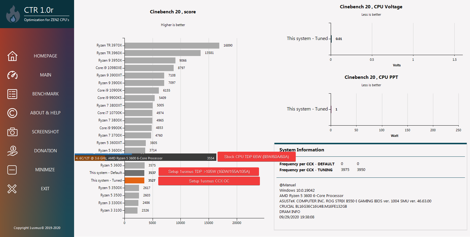

Ned Flanders schrieb:
Ok... das ist übel...
Wundert mich aber nicht, meine CPU macht Stock halt 4600 - 4700MHz und wenn ich da nun 200-300 MHz runter gehe kommt halt eben sowas bei raus.
Unterm strich bleibt es ist mist.

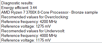

Nach der Diagnose schlägt er mir dieses Mal 4200 statt 4250 für OC und 4000Mhz bei 1175 für UV vor.
Scheint also ziemlich inkonsistent dieser Test.
Nach dem LLC schreit er auch weiterhin, obwohl ich den schon verringert habe. :freak:

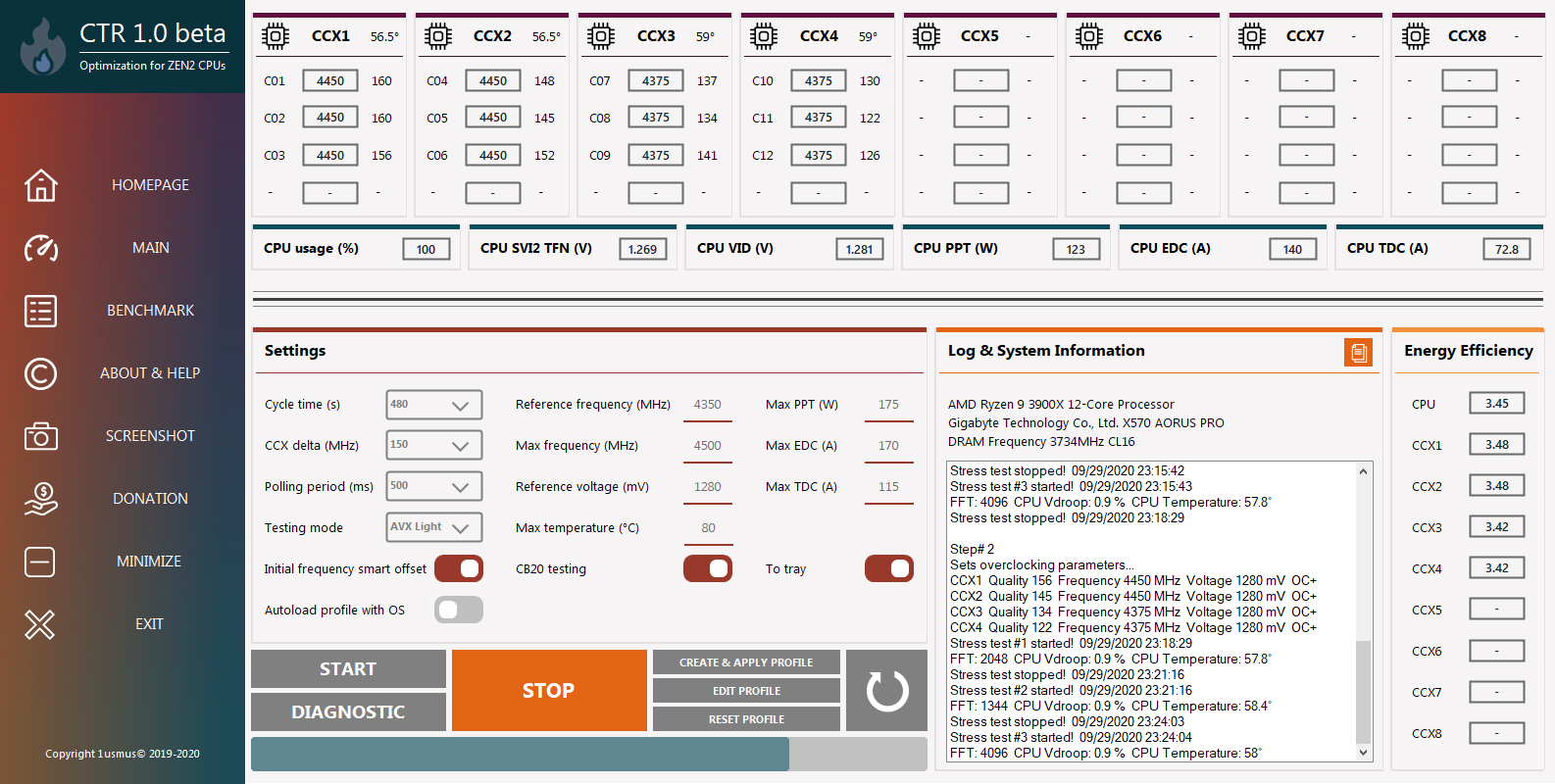

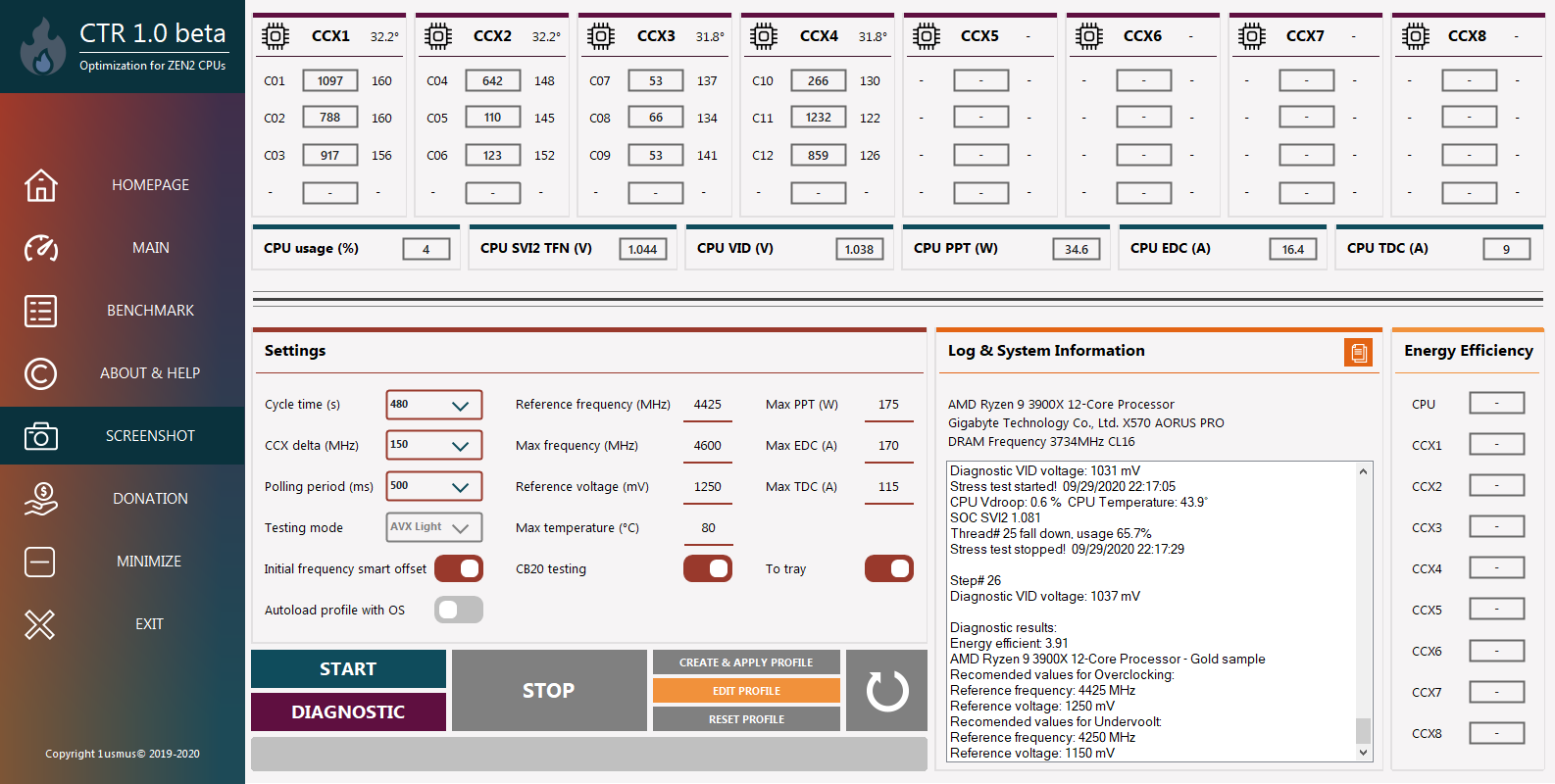

Ich habe jetzt Mal meine Werte eingetragen
Referenz 4350 MHz
Max 4500 ( als zusätzliche Übertaktung )
1250mv sind meine Werte für spiele im CPU Limit und stream + Aufnahme 1440p über obs
Hatte meine LLC aber auf medium
Eingetragen habe ich 1280
Und die LLC auf turbo (Gigabyte )
Test läuft noch
Meine Vermutung ist das ich vllt auf Bezug von undervolt eine super CPU habe aber das zu verallgemeinern das er nach oben hin genau gleich skaliert ist falsch
Mir war vorher schon klar das die 4425mhz nicht mit 1.25v laufen
Mit 1.28 scheint es aber zu funktionieren
Aber die avx light kommt mir echt vor von der Temperatur wie gar kein avx

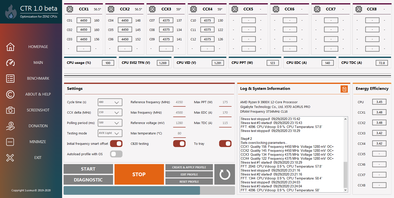

Test 1
Absturz bei 1.28v und 4475 4475 4400 4400
Neuer Test bei 1.3v

Test 2
Bei 4500 4500 4425 4425 stürzt er bei 1.3v ab im dritten stresstest
Höher gehe ich mit der Spannung nicht
Ich Versuche jetzt Mal überall 24 wegzunehmen und die Werte im BIOS als Benchprofil anzulegen
