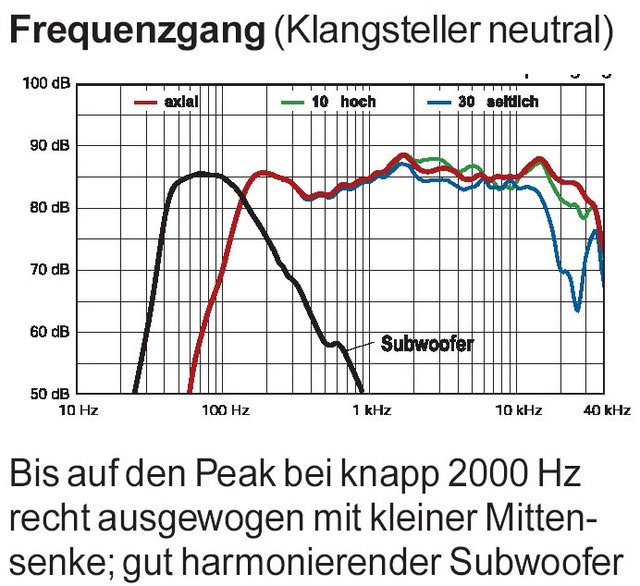

mal zum nachgucken der frequenzverlauf des motiv2 (quelle "stereoplay" irgendwann 2007).
ich sehe "nur" etwa 50Hz, 32 sind ganz schön weit weg.
Und ich seh da mindestens 40 Hz. ;) Wo guckst du denn? Bis -3 dB ist alles in Ordnung, und die macht der M2-Sub. Laut Teufel sollte der -3dB-Punkt beim Motiv-2-Sub sogar exakt bei 39-41 Hertz liegen, was mir die Grafik auch bestätigt. Das ist schon okay für die Größe. Ein CEM macht mehr, aber das sieht auch hässlicher aus.
