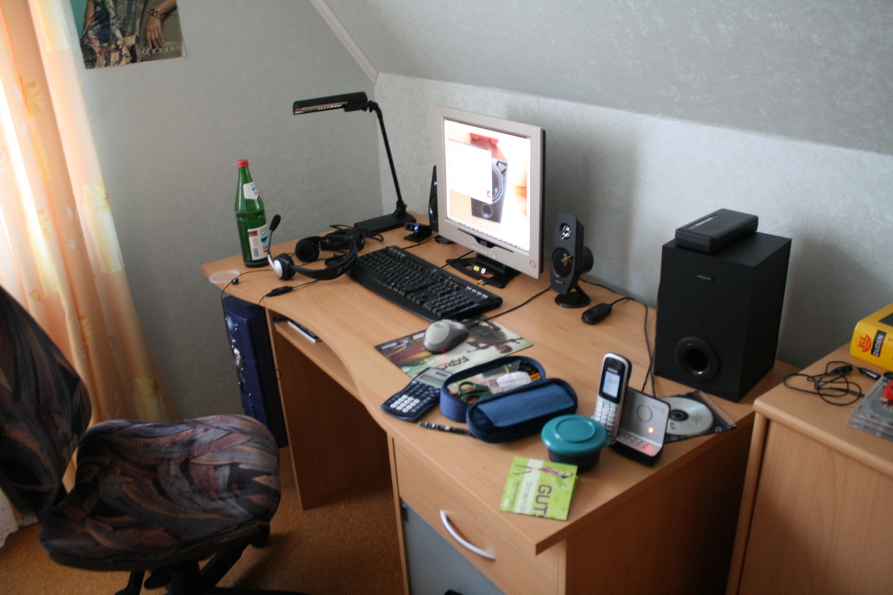

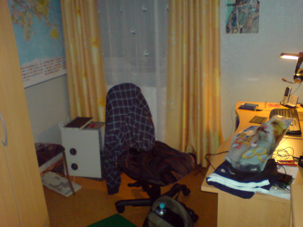

Lohnt sich in dem Fall ein 5.1 System?
Oder ist das Zimmer schlicht und ergreifend zu klein?
Man könnte ja ein Teufel Concept E Magnum PE nehmen und nur 2 Lautsprecher davon nutzen?
Als Soundkarte steht mir eine Audigy zur verfügung.

5.1 wäre meiner Meinung nach übertrieben und 3 Lautsprecher weglassen Verschwendung. Besser, du kaufst dir ein ordentliches 2.1-System à la Edifier S730D/S530D/S330, je nach Budget, Wandstärke und Empfindlichkeit der Zimmernachbarn.
Kommt eben drauf an, wie viel du ausgeben willst, welchen Anspruch du hast, und was du mit den Lautsprechern anstellen willst.
Wenns nur um Musik geht, dann lohnt 5.1 nicht. Willst viel spielen und es kommt nicht ganz sooo auf "reinen Klang" an, dann sind 5.1 Boxen durch aus zu empfehlen.
