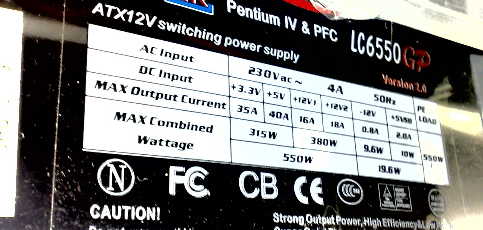

Naja , wie alt ist das Netzteil denn ? Brauchst dich ja nicht zu schämen ;)
Hast du noch die Daten der 12v-Schiene ?
Weil bei LC Power & Co ist es eher weniger Leistung als angegeben die rauskommt .
Vielleicht ein Jahr oder etwas mehr, habe es nicht neu gekauft, von einem Kumpel...
Mit NT's kenne ich mich nicht aus, darum siehe Foto...
@eightcore
ich würde dir ein neues NT empfehlen aus guten gründen ich hatte auch mal dieses LC Power NT LC6550 bis es auf einmal sehr laut hat angefangen zu piepen und es war nur 6 monate alt und mir wurde ein neues empfohlen.
Edit: und wenn es bei meiner config schon fachsen macht was is denn bei ner 4870 oder GTX260 ;-)
Bei mir piept es schon lange, aber ist das gefährlich??? Bei Crysis im 2D Modus (Menue usw.) und Atitool ist es immer zu hören, so ein hoher durchaltenderTon. Mein Einkommen ist nicht so gross, in der Schule verdient man nicht viel Geld. Trotzdem: Was würdet ihr mir für eins empfehlen???
