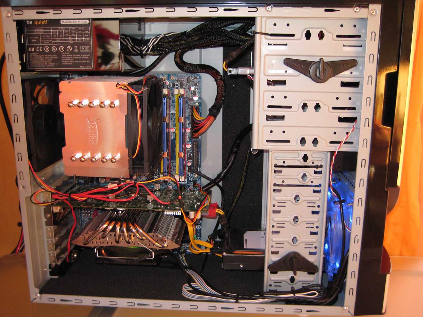

Jetzt mal davon abgesehen, dass ich nen Mugen habe. Hier gehts nur um Anbringung der Lüfter. So sollte es bei dir auch aussehen. Wie gesagt, stell dir dann einfach deinen Xigmatek vor.
Nun zum Lüfteranschluss. Dein Board hat 4 Lüfteranschlüsse. 2x 4-pin und 2x 3-pin. Hast du so viele Lüfter schon angeschlossen? weil du schreibst das du dann Probleme mit dem Anschluss des Lüfters hättest!

So in etwa sieht´s bei mir auch aus, jedenfalls was die Ausrichtung des Kühlers/Lüfters angeht.
