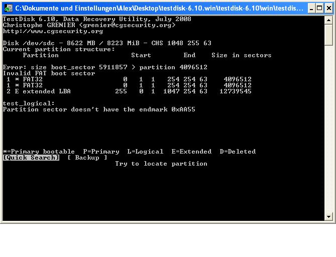

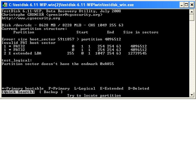

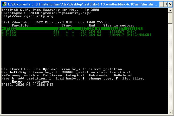

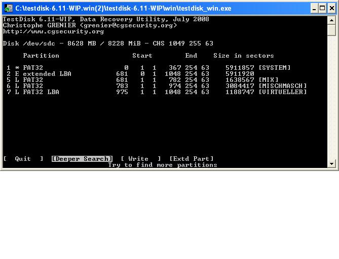

1. Bild
Testdisk analysiert die ausgewählte Festplatte (Seagate ST38410A - laut Platte 8,4GB - laut Product Manual garantierte MB = 8.622 (1MB = 10^6bytes) - Cyl 16.383, Heads 16, Sectors 63 -> für DOS basierende Systeme Umrechnung in 1023 Cyl, 256 Heads, 63 Sectors)
und zeigt mir 1048 Cyl, 255 heads, 63 sect :freak:
Was ist nun richtig? Hat das was mit dem LBA zu tun?
Zusätzlich sieht man einen "Invalid FAT boot sector" DIe Größe scheint nicht zu stimmen. Muss ich nun einfach den MBR neu schreiben lassen und alles ist gut?

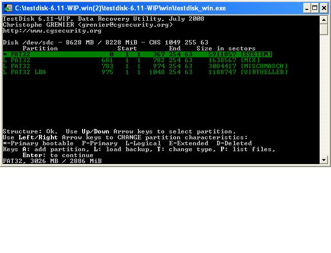

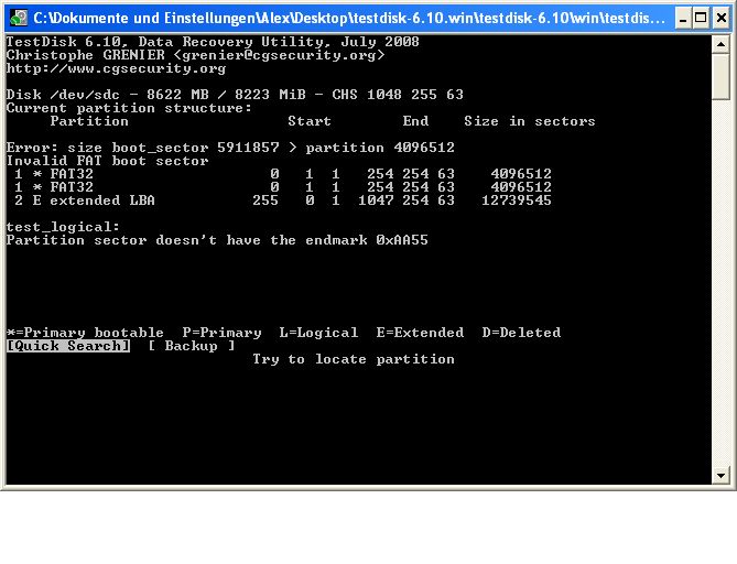

2. Bild
EIne (die letzte) Partition kann nicht wieder generiert werden, anscheinend stimmt die Plattengröße nicht. Diese geht bis Cyl 1048, aber eigentlich sollte die Platte nur 1023 haben? Aber auch wenn ich das in der "Geometry" umstelle bringt das keinen Erfolg.

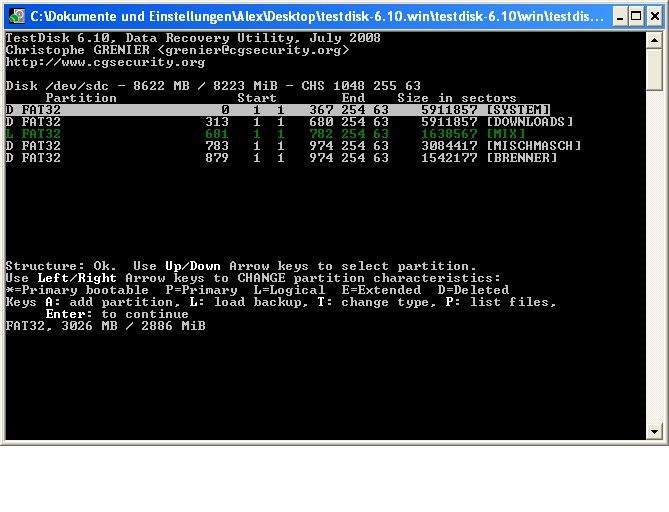

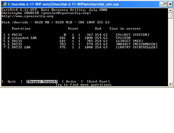

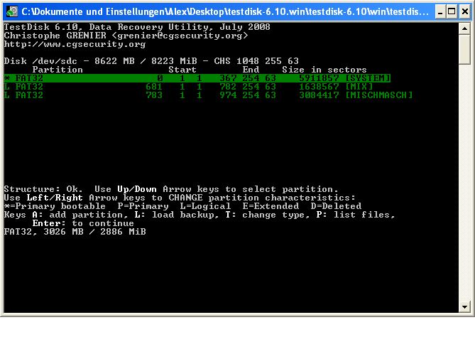

3. Bild
Nach der ersten SUche findet er die drei Partitionen.

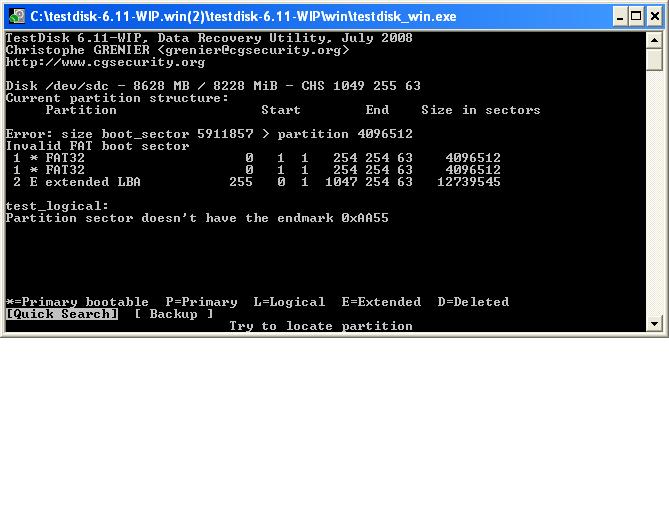

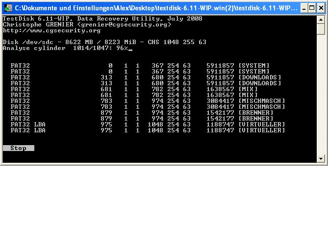

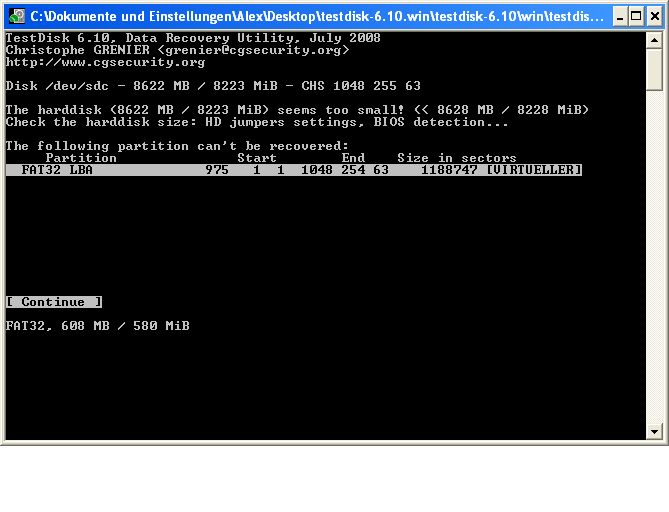

4. Bild
Nach der Deeper Search findet er zusätzlich die weiteren.
Die SYSTEM Partition kann eigentlich nicht "D" sein, da sie noch funktioniert, außer die Partition existiert irgendwie zweimal. Man sieht, dass die ersten zwei Partitionen sich tlw. überlappen (SYSTEM und DOWNLOAD), ebenso bei den letzten beiden (MISCHMASCH und BRENNER). Kann das so stimmen?
Desweiteren fehlt mir scheinbar eine Partition auf der meine Mutter ihre getippten Sachen abgespeichert hat. Leider weiß ich den Partitionsnamen nicht mehr, aber ich finde die Ordner und Dateien auf keiner der gefundenen Partitionen.
Was würdet ihr mir raten noch zu unternehmen, einfach den MBR neu schreiben und hoffen, dass alles gut wird und die alten Partitionen wieder erscheinen oder ist da Hopfen und Malz verloren??
Viele Grüße,
Alex

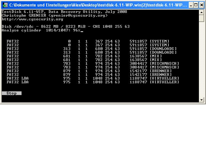

und nochmal ein Bild während der Deeper Search...
Teile mal mit, ob die Laufwerksbezeichnung VIRTUELLER korrekt ist.
Die benutzt nur den letzten Cylinder und kann in Testdisk mit der Option Allow partial last cylinder gesetzt werden, dann erscheint die in Testdisk und würde, wenn die Daten angezeigt werden, sich wiederherstellen lassen.
Teile es jetzt mal mit, dann setz ich Infos.
Viele Grüße
Fiona

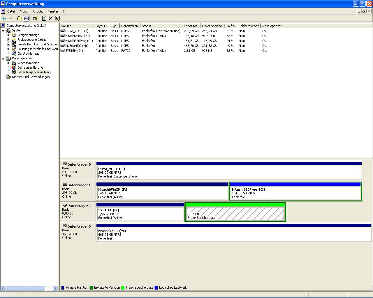

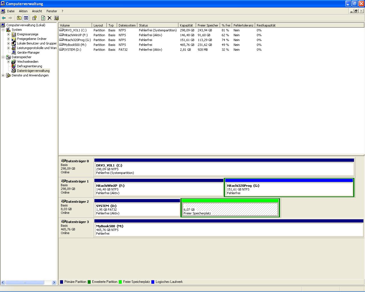

PS. Anbei noch mal ein Blick in die Computerverwaltung...

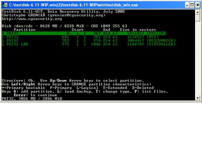

Wiederhole mal die Diagnose nach folghender Anleitung ob die Partition VIRTUELLER dann gefunden wird.
Teile dann mit, ob mit p drücken deine Daten angezeigt werden?;
Bestätige mal in Testdisk durch, bis du das Menü Analyse siehst.
Bestätige aber nicht bei Analyse sondern bei Options.
Gehe auf die Option "Allow partial last cylinder" und bestätige mit Eingabe um es auf yes zu setzen.
Verlasse das Menü Options bei Ok.
Bestätige bei Analyse mit Enter und setze mir einen Screenshot.
Bestätige bei Quick Search und setze mir auch einen Screenshot (bestätige bei Vista-Check entweder mit y oder n).
Markiere mal die betroffenen Partitionen und drücke p auf der Tastatur ob deine Daten angezeigt werden oder eine Fehlermeldung.
Zurück kommst du mit q drücken.
Wenn keine Partition mit Daten gefunden wurde;
Bestätige weiter bis du zum Menü kommst wo unten steht [Quit] [Deeper Search] [Write] und gehe mit dem Pfeil im Fall auf [Deeper Search] (tiefere Suche) und lasse es laufen.
Setze mir auch einen Screenshot.
Die betroffene Partition sollte wenn du den Screen machst markiert sein.
Viele Grüße
Fiona

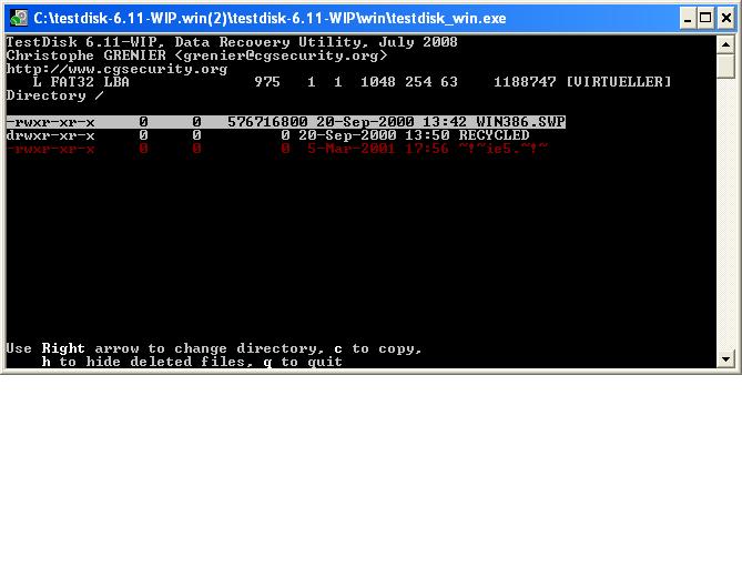

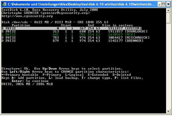

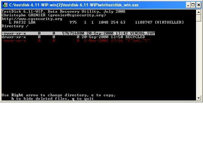

So, habe das mal so gemacht, wie du empfohlen hast...
anbei die entsprechenden Screens...
Jetzt hat er VIRTUELLER tatsächlich genommen und scheint das SWAP-File von WIN95 zu sein. Fast alle Partitionen kann ich anschauen, finde aber die Daten meiner Mutter nicht; die einzgie Partition wo das File-System als defekt gemeldet wird ist BRENNER, welche komplett überlagert mit DOWNLOADS...was stimmt da nicht, oder kann das möglich sein?
VG,
Alex
