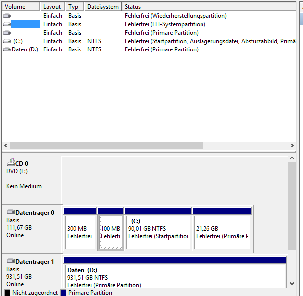

Hm, das Problem hatte ich auch schon mal. Hat denn Windows eine zusätzliche 100MB Partition angelegt? Schau mal in der Datenträgerverwaltung nach. Bei mir hat leider nur eine saubere Neuinstallation geholfen.
Falls du Windows im UEFI Modus installiert hattest, ist es ganz normal, dass Windows nicht von Linux Mint erkannt wurde. Jedoch erkennt er dieser sobald er versucht Grub, also den Bootmanager zu installieren

schau mal auf das Bild oben, was ich hochgeladen habe. Dort findest du eine EFI Partition die 100Mb groß ist.
Falls du diese hast, Partitionierst du auf den Freien Speicherplatz die Root Partition für Linux Mint also / und formartiest diese als Ext4. Ob du eine eigene Bootpartition, Homepartition und Swap brauchst ist dir überlassen. Ich habe keine. Meine Rootpartion sind die 21GB, die du oben im Bild sehen kannst. Anschließend installierst du das Betriebssystem. Nachdem er das Betriebssystem installiert hat, installiert er automatsch Grub und dieser macht auch automatisch einen grub-update. Er müsste nach dem neustarten automatisch Windows 7 in Grub hinzugefügt haben.
Mach dir deshalb keine Sorgen, wenn Windows nicht während der Installationsroutine erkannt wurde.
