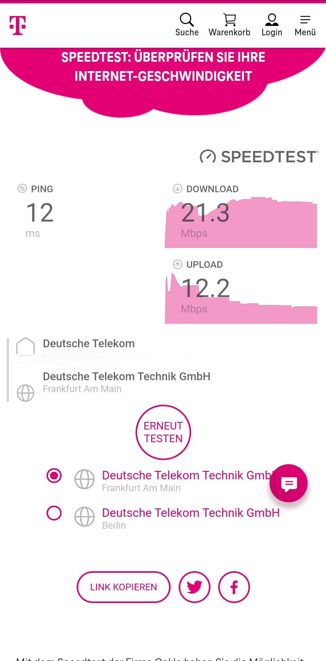

Naja also ich würde den anschließen
Das ist vom Handy
Dann scheint aber dann weniger das DLAN das Problem zu sein. In der Nähe des Routers getestet?
