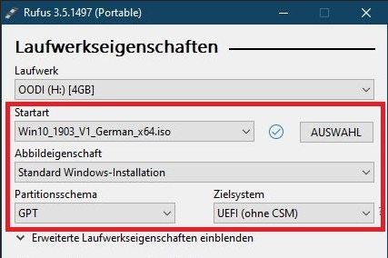

Das ist die aktuelle Windows 10 Version, 1903 (Mai Update).
Die 1809 kannst du hier als ISO downloaden, mit RUFUS ein Installationsmedium erstellen und fertig.
Bei Rufus nur einmal oben die richtige Option zum erstellen wählen.
Das wäre für ein modernes System und Betriebssystem, die Auswahl:
[GPT] - [UEFI (ohne CSM)]
Windows 10 ISO Download - Windows 10 ISO Build 17763 (1809) Update 2"
(rechts, der zweite ISO Download, von oben)
"RUFUS"
Auf dem Foto steht "Windows 10_1903", ist nur als Beispiel.
