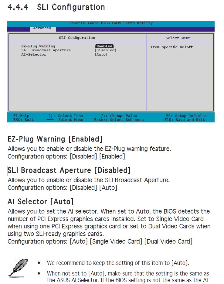

A8N SLI Premium? Sockel 939? Da findest du nix im BIOS, da gehört auf dem Brett zwischen den Karten die kleine Leiterplatte gedreht, dann geht auch SLI - wenn ich das noch alles Recht in Erinnerung habe.
ch habe alles aktiviert und eingeschaltet sli funtioniert soweit nur die gtx 260 nicht
Was? Wie soll das gehen? Entweder geht SLI oder nicht. Dazu müssen 2 Karten erkannt werden, sie müssen logischer Weise mit einer Brücke verbunden sein und im Treiber musst du SLI aktivieren.
Im Anhang der Auszug ausm Handbuch.

Fail von mir, das mit der Karte zum umstecken war das Asus A8N-SLI Deluxe Sockel 939. Ich hatte beide. Ich habe da aber keine Erinnerung das ich im BIOS des Premium irgend etwas hätte einstellen müssen. Hast du das Handbuch studiert? War das Brett schon immer deines oder hast du bei ebay & Co. zugeschlagen? Der NF4 war (und ist) ein ziemlicher Hitzkopf, gerade im SLI. Falls gebraucht gekauft könnte es auch ein Hardwaredefekt sein. Das oben an den Karten eine SLI-Brücke steckt setze ich mal voraus.

und nein bei diesem bord muss man nichts zusätzlich reinstecken(kann man auch gar nicht) alles per software
