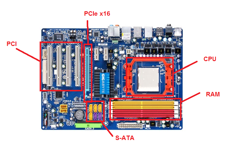

Und nein, auf dem GIGABYTE Bord gibt es nicht 2x PCIe x16...(s. Anhang)
viele Grüße, Blackpod

Die beiden Steckplätze über deinem PCIe x16 sind auch PCIe Steckplätze, nur das die x1 angebunden sind.
Dafür gibts auch Grafikkarten, du könntest sogar eine vollwertige Grafikkarte dort hineinstecken wenn der Kühler nicht im weg wäre.
