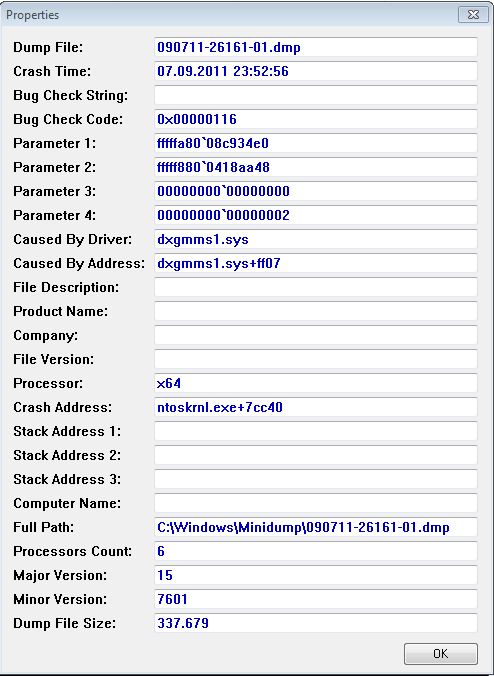

habe ich jetzt mal installiert
und BlueScreen bekomme ich keinen
jetzt werde ich mal weiter testen

Bitte auch die .dmp Datei nicht vergessen. ;)

Uuuuund ... nicht vergessen .... die .dmp Datei. ;)
Servus
habe ich mal gemacht
und das ist dabei rausgekommen
MODULE_NAME: nt
IMAGE_NAME: ntkrnlmp.exe
Da muss doch noch mehr gestanden haben.
Siehe angehängtes Beispiel.
