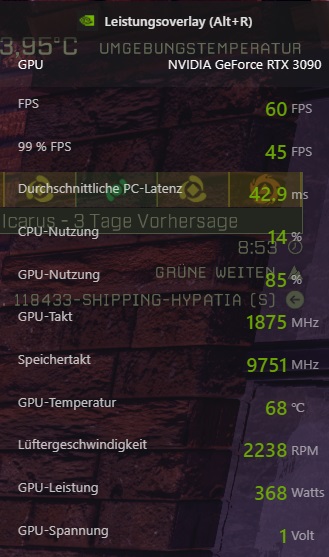

Du vergleichst ne Mobile GPU mit ner Desktop GPU?
Die hat 115W vs die 350W
Wenn ich DLSS ausmache, sonst die Einstellungen auf Hoch habe und nur rum stehe dann bekomm ich diese werte

DLSS schönt die Werte der 2070S halt enorm. Sehr wahrscheinlich. Wie sind denn die DLSS-Einstellungen? Die exakt gleichen? Wenn ich mir die Frames der 3090 anschaue, dann zeigt das doch ganz deutlich, dass auch die 3090 die 60 FPS gar nicht stabil halten kann. Könnte natürlich auch am CPU-Limit liegen...
Aber im letzten Screenshot sind wir ja dann auch schon bei 85% Auslastung der 3090.
Aber ich habe halt vor allem Zweifel, dass wirklich EXAKT die gleichen Settings anliegen. Darüber hinaus dürfte die 2070S sowieso ordentlich gedeckelt sein.
Nie im Leben sind das die gleichen Settings bei der Performance und Leistung die die Karte aus der Dose zieht, GeForce Experience an das in den Settings fummelt?
Reaktionen: kachiri
Da muss schon was gewaltig schief laufen oder die 3090 nicht auf vollen Lanes laufen dass da so derartig Strom gezogen wird wenn es die 2070 Super "locker" schafft.
das Spiel… dürfte wohl nur um die 4 threads belasten, zumindest wenn meine Prozentrechnung hinhaut (12 x 0,35 = 4,2; 24 x 0,16 = 3,84 mit etwas toleranz für die effizienz kerne)
btw: was sagen denn die Temps der 3090? haste nebenbei schonmal hwinfo laufen lassen?
Bescheiden programmiert oder nicht, es sollte dann ja trotzdem für beide Karten gelten. Die 2070s Mobile ist bestimmt beschnitten, aber auch das ändert nichts beim Vergleich. Die Frage ist, ob die ausgelesene Werte den Tatsachen entsprechen. Ich hätte gesagt, es liege an der vergleichsweise gigantischen Anzahl an Shadern, aber die 3090 ist nicht voll ausgelastet und zieht trotzdem das Maximum.

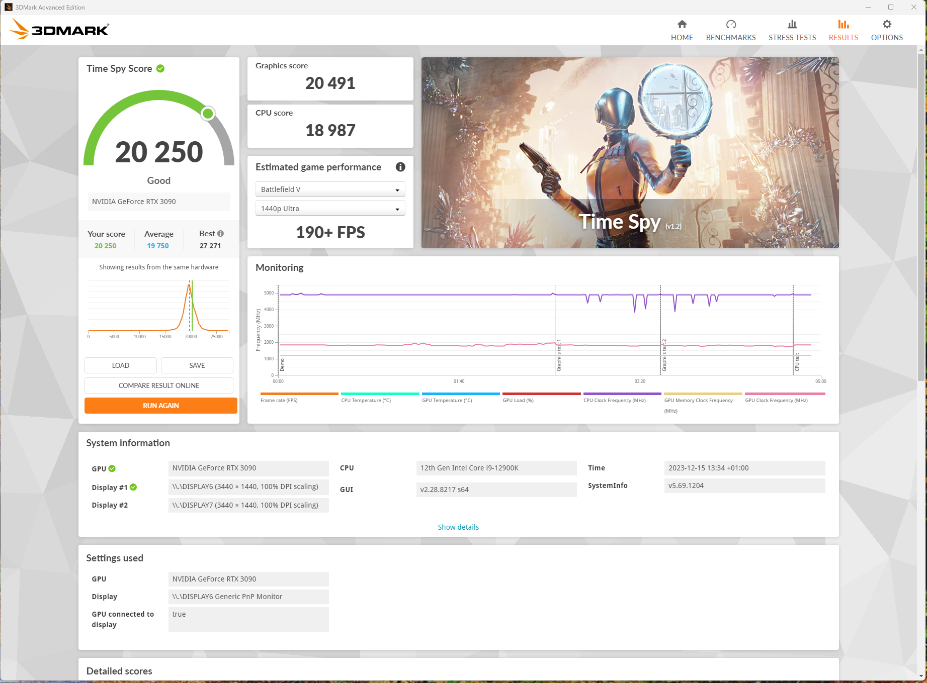

Mach mal ein Benchmark als Basis, ob nun User Bench oder 3D Mark oder Heaven Bench. Damit weißt du erstmal ob die Karte richtig funktioniert. Ist das gegeben muss man weiter schauen wo es Probleme auf der Software Seite geben könnte.
Reaktionen: DaysShadow
Hab mal einen 3DMARK gemacht
gidra schrieb:
Die Werte von HWiNFO wären besser und auch eher glaubwürdiger.
HWiNFO lass ich laufen und spiel dann mal einige Minuten um da Daten zu bekommen
PinkyPink schrieb:
nur das die 2070S nur grad an die 100W braucht die Temperatur sich so bei knapp 60-65 einpendelt und meine 3090 im durchschnitt 320W saugt
Wo hast du denn den Verbrauch her? Ist das eine errechnete Ingame Anzeige von einem Tool, ein gemessener Wert inklusive/exklusive die restliche Hardware?
@PinkyPink Der Wert ist absolut in Ordnung. Wenn du den Benchmark genauso auf deinem Notebook durchführst solltest du sehen, dass der Wert dort deutlich geringer ausfällt. Es ist einfach das Spiel das nicht gut performt, mit deinen Computern ist alles i.O.
