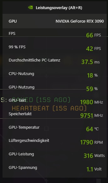

Wenn den Monitor auf 165mhz einstelle im Spiel Vsync ausmache und auf 300FPS einstelle schwankt es extrem von 40 bis 70 FPS und das Spulen Fiben erreicht ein neues Level.
Auslastung bei den Einstellungen ist CPU 17-20% GPU 46-52%
Welche CPUs?...
Eigentlich klingt es unwahrscheinlich, dass eine 3090, die nur zu 50% ausgelastet ist, über 300 Watt zieht...
Reaktionen: Mikash
Wenn die 3090 lediglich 52% Auslastung hat, hängst Du fett im CPU Limit.

Ist der i9-12900K zu schwach für die 3090?
Kommt auf das Programm an.
Längst nicht alle Programme nutzen alle Kerne.
Insofern kannst Du natürlich auch mit einer CPU Auslastung von 16% im Limit liegen.
