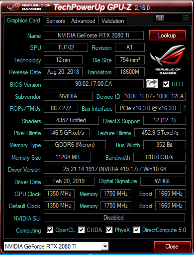

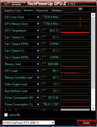

Leider besteht das Problem trotzdem noch, auch GPUZ sagt, die Karte kommt nicht über 60% TDP.

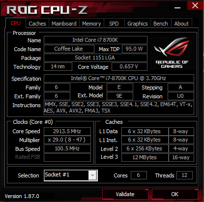

Anbei Bilder von GPU-Z und CPU-Z.
Ein Bild ist etwas irritierend, habe dort bei GPUZ die Max Werte anzeigen lassen, ganz am Anfang läuft sie auch mit 100% TDP, aber das fällt nach etwa 1 Sekunde auf 60% zurück.
