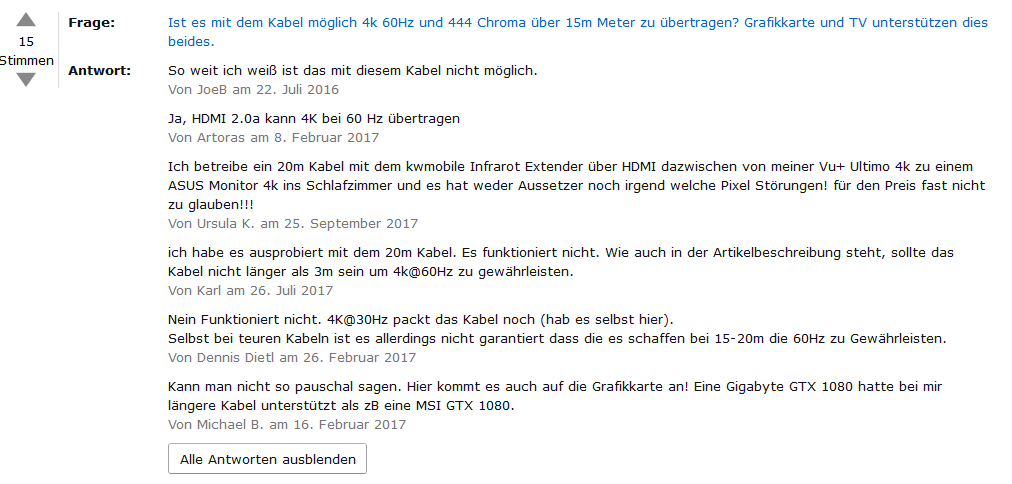

Das habe ich selbst verständlich auch schon gefunden, allerdings steht in den beantworteten Fragen auch, dass es nicht möglich ist bei 20m 4k@60hz zu übertragen.
Die angezeigten Rezensionen beziehen sich auf alle angebotenen Kabellängen, deswegen kann auch jemand mit 2m bestelltem kabel geschrieben haben, dass 4k@60hz bei ihm funktioniert.
Und selbst in der Produktbeschreibung steht, dass es nur bis 3m Kabel gilt.

Wenn mehrere Leute schreiben, dass es nicht möglich ist 4k@60hz zu übertragen und niemand schreibt, dass es funktioniert, dann soll ich mir am besten noch eine eigene Meinung bilden und das Produkt kaufen, um es zu testen?
Des weiteren, wer mit Informationen wie 18Gbit/s, usw. etwas anfangen kann, sollte etwas mehr Ahnung haben, als jemand, der sich nicht für technisches interessiert.
