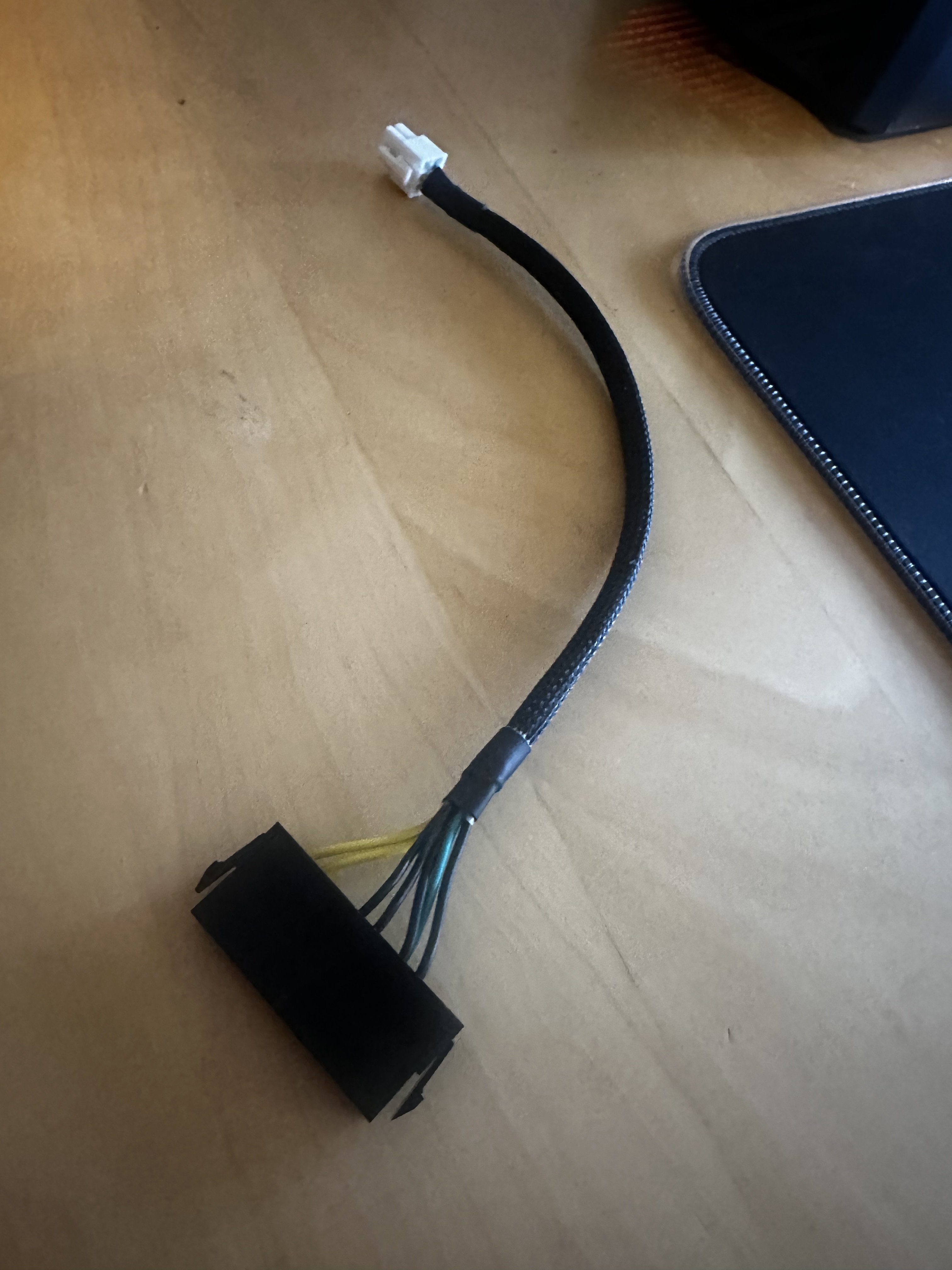

Hier ein Bild vom Adapter, welche angabe willst du wissen ?

Weil sein NT Defekt ist und nicht jeder ein PC selbst Bauen will/kann. Im youtube haben Leute auch mit so ein Adapter PC zum laufen gebracht nur weiss ich nicht op es der richtige ist irgendwie hat er nur 7 Kabel dran.

Der Adapter ist für 6Pin Acer Mobo gedacht
