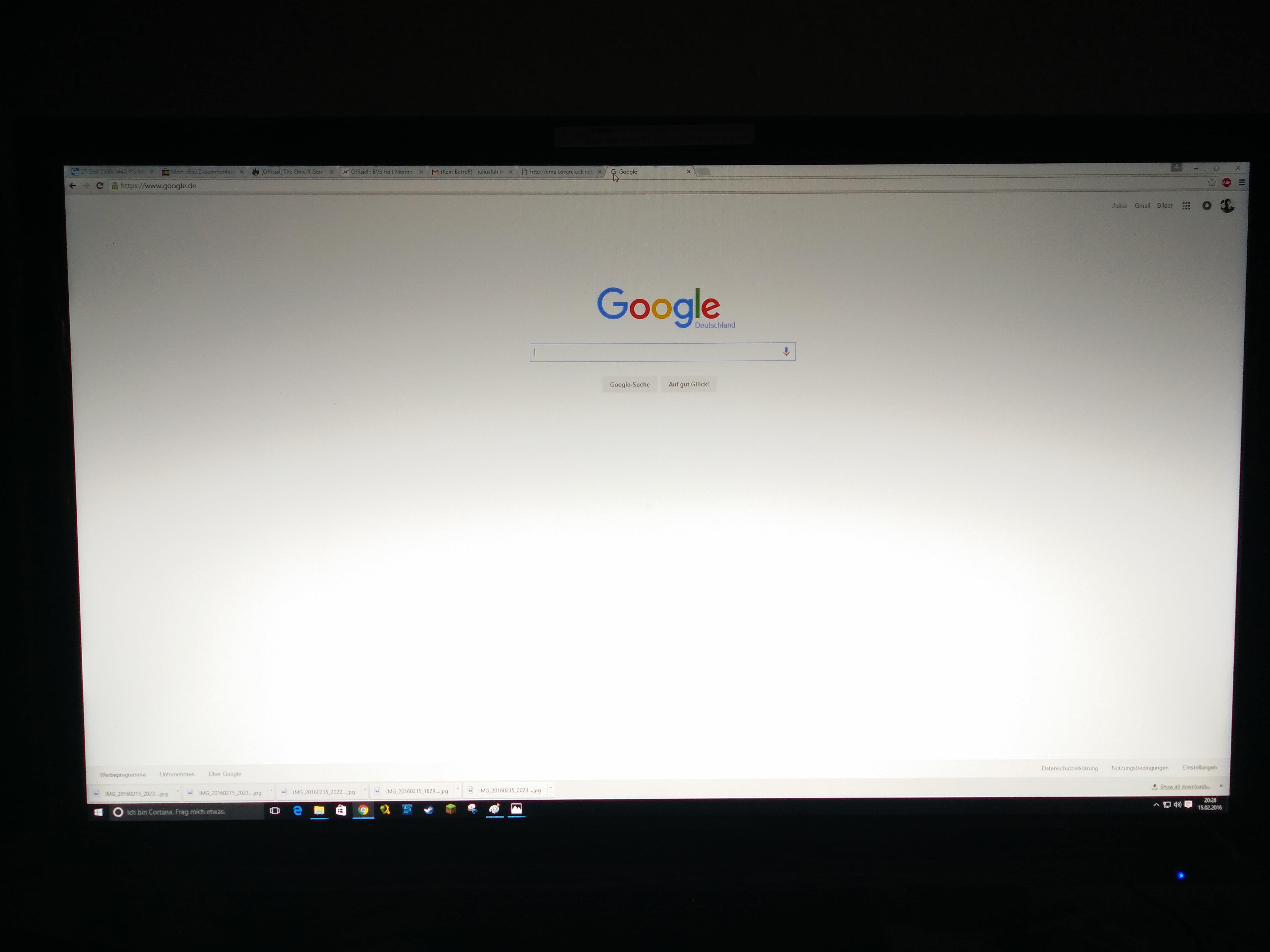

heute ist der monitor angekommen und er ist einfach mal defekt geliefert. ich habe offensichtlich nur hintergrundbeleuchtung in der unteren hällfte des monitors. die untere hälfte is schön hell und kontrastreich und die obere hälfte dunkel und grau. bin logischwerweise ziemlich genervt und noch am grübeln was ich am besten machen soll.
das ding aufschrauben und gucken ob alle kabel sitzen ist mir eigetnlich zu heikel da es sich ja um ein "neues" gerät handelt. ich denke ich hab in irgendeiner form garantie aber wie das genau abläuft weiß ich nicht.
ich bin mir der tatsaceh bewusst das es sich bei qnix und ihrer preispolitik um eine sehr aggressive strategie handelt die nur damit zu bewerkstelligen ist indem man bei der qualität (gehäuse etc) an der einen oder anderen ecke spart. wie man allerdings eine so grausame qualitätskontrolle haben kann das so ein panel bzw monitor wie dieser hier das werk verlässt und zu einem kunden am anderen ende der welt geschickt wird ist mir tatsächlich schleierhaft.
eine antwort von dem ebay shop habe ich auch noch nicht, übermorgen fahre ich für eine woche weg und obendrein habe ich nun streit mit meiner freundin weil sie mir gesagt hat ich solle nicht "irgendwelchen schrott aus korea" bestellen.
der bildschirm wurde mir heut auf die arbeit geliefert und ich konnte ihn dort das erste mal an einer workstation direkt testen. da ist das natürlich sofort aufgefallen und ich hab mir den tag über versucht einzureden das es an dem macpro mit der alten ati 5770 liegt. nun zuhause mit meinem rechner und einer gtx980 habe ich nun die gewissheit das es schlichtweg ein defekter monitor ist.
hat irgendjemand eine idee was ich nun machen kann?

Fotos vom defekten Bildschirm machen und dem Verkäufer schicken. Die sind normal bemüht, sowas zügig zu klären. Gegebenenfalls einen Fall bei eBay wegen "Ware defekt" eröffnen und dort ebenfalls die Fotos hochladen - dann stehen die Chancen schonmal gut, dass du dein Geld wieder bekommst.
Auf jeden Fall nicht aufschrauben oder irgendwas, bis das endgültig geklärt ist!

ich habe jetzt fotos gemacht und werde diese dem verkäufer auf ebay zusenden. ich warte noch bis morgen und wenn ich dann noch keine antwort vom verkäufer habe werde ich wohl einen "Ware Defekt" fall eröffnen und schauen was sich dabei ergibt.
Ich bin mir eigetnlich relativ sicher das ich mein geld für den Bildschirm zurückbekomme, sorgen mache ich mir eher um die Zollgebühren und die steuern. wie das damit abläuft weiß ich leider nicht, aber das werde ich auch noch in erfahrung bringen.
hier mal ein foto davon wie das ganze ausseiht. in der realität noch schlimmer als auf dem foto.

ein kleines update von mir und meinem defekt gelieferten qnix. ich hatte jetzt mehrmals austausch mit dem support des verkäufers. bevor sie die bilder gesehen haben wurde mir mitgeteilt das es wschl backlight bleeding ist und das normal sei. nachdem ich ihnen allerdings diverse bilder geschickt habe haben sie eingesehen das da etwas nicht stimmt mit der beleuchtung.
heute habe ich eine weitere antwort bekommen nachdem sie mit ihrem hersteller rücksprache gehalten haben:
"....The manufacturer told us the monitor problem has been caused by the ill-connected LVDS cables.
One of the two LVDS cables that connect between the board and the monitor panel may have become loose.
So could you kindly open the monitor and reconnect the cables between the board and the panel?
Just looking at the cables, it seems that they are well connected, but try to reconnect them.
The link below is how to open the monitor.
https://www.youtube.com/watch?v=mguH3OL5yD4
Please let us know after you try this and if the monitor still shows the same problem...."
ich bin tatsächlich gespannt ob das ganze so funktinoniert. finde es aber erstmal nicht schlecht. auch wenn es sicherlich eine unübliche support art ist den endkunden technische geräte aufschrauben und selbst reparieren zu lassen, ist es für mich (wenn es denn klappt) trotzdem die beste option. kein zurückschicken, kein stress mit zoll etc...
bin leider erst morgen abend wieder zuhause und kann es von daher erst dann testen. werde dann aber noch mal bescheid geben ob das was gebracht hat.
