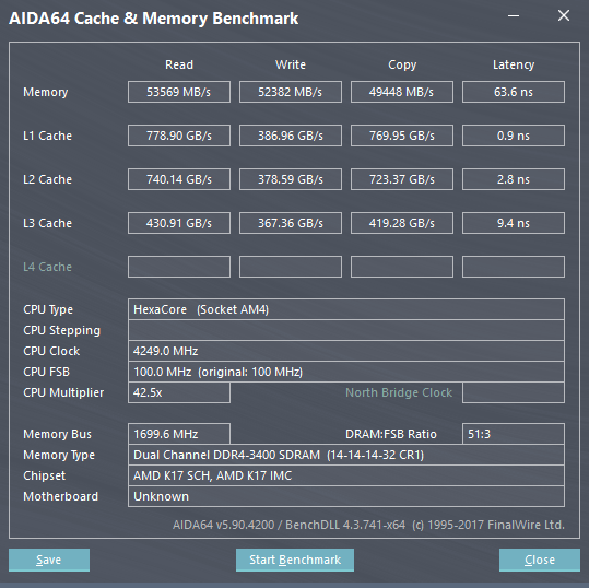

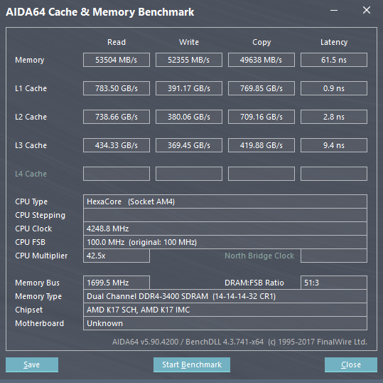

Immer wenn ich selber am PC nichts mache, habe ich die Zeit genutzt kurz im BIOS Settings an den Subtimings zu verändern und dann 12x HCI MemtestPro angeworfen.
Ich bin bei meinem Setting erstmal geblieben: 3400/14-14-14-32-46
Also bin ich nur an die Subtimings ran.
Spannungen wie bisher.
Zuerst tCKE von 2 auf 1 und tWR von 12 auf 10. tCKE war kein Problem, mit tWR auf 10 aber Fehler in HCI, also zurück auf 12.
Dann tRFC von 333 auf 300. Fehler in HCIMemTestPro also belassen wie es war.
Jetzt kommts und das Ergebnis dieser Änderung finde ich krass: tRRD_S(hort) und tRRD_L(ong) von 6 auf 4 und 8 auf 6: FEHLER in HCI recht schnell...
Okay, war ja auch ein Schritt von zwei Zyklen schärfer direkt. Also halblang und nur um einen Zyklus abgesenkt also tRRDS auf 5 und tRRDS auf 7: HCI lief bis 125% ohne Fehler also dachte ich erstmal okay, genug getestet, kurz mal gucken wie sich das auf AIDA auswirkt: Es hat die Latenz des RAMs mM nach enorm tangiert und gesenkt. Bandbreiten sind fast gleich zu vorher.

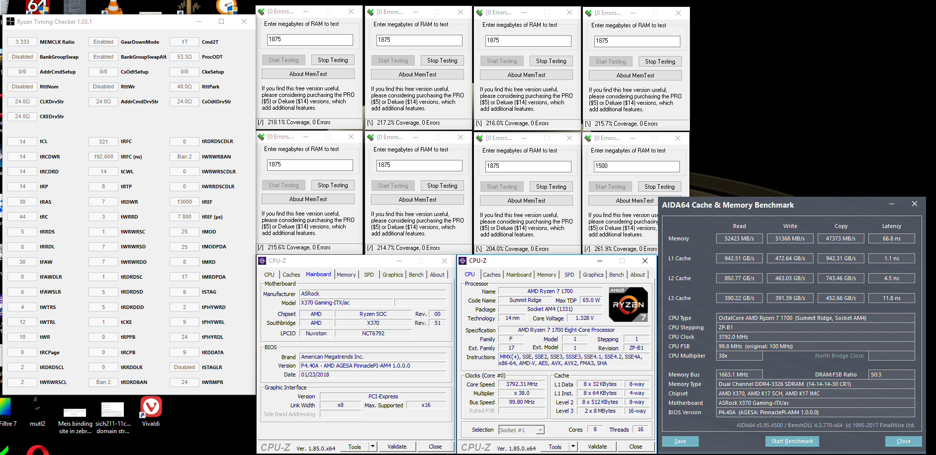

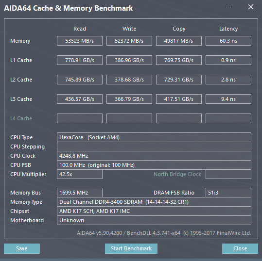

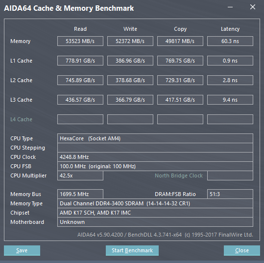

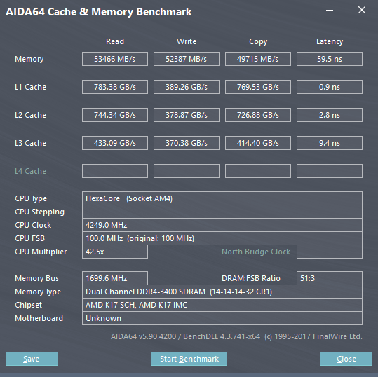

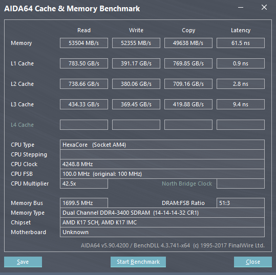

Hier 3 mal AIDA Ram Bench:

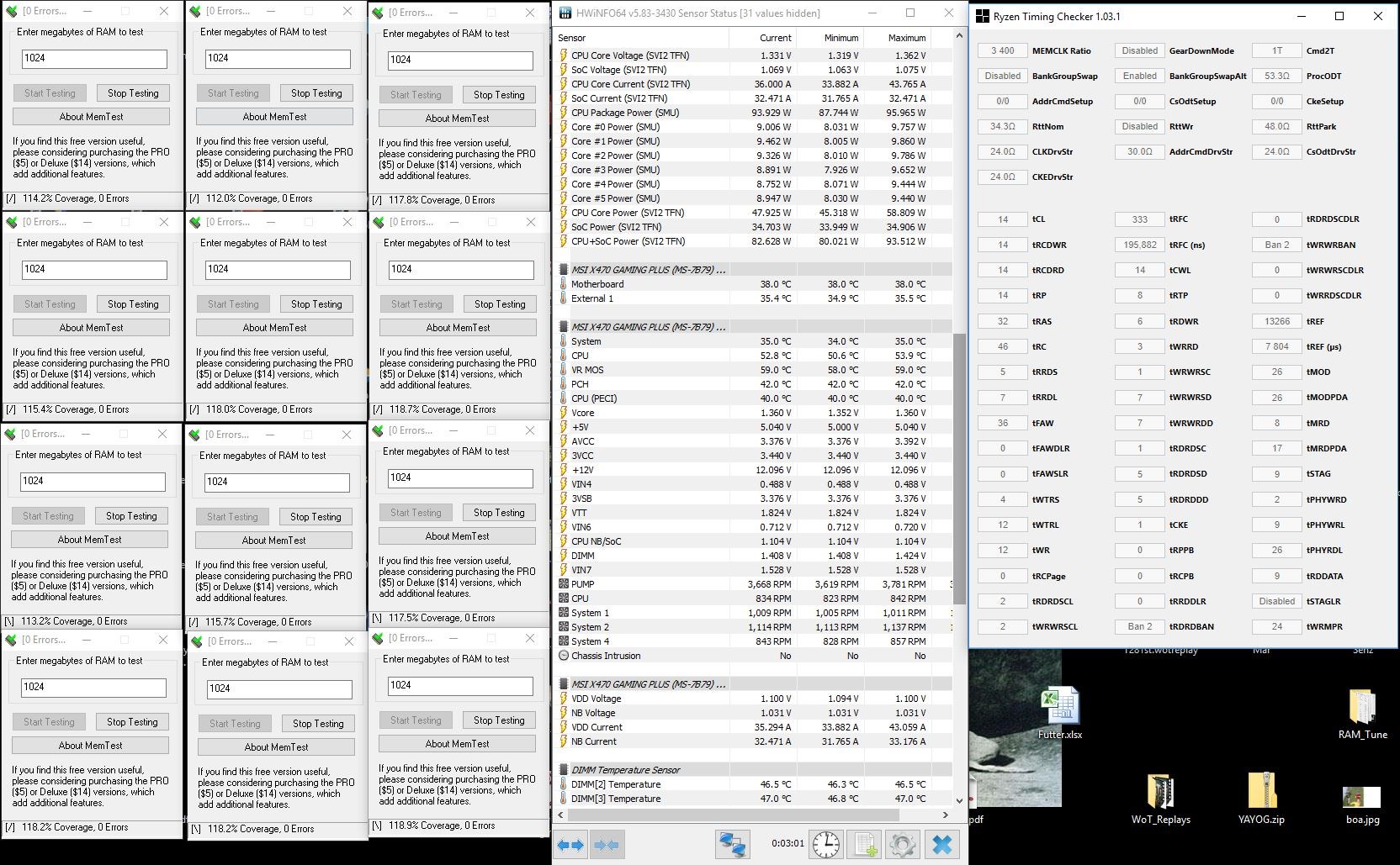

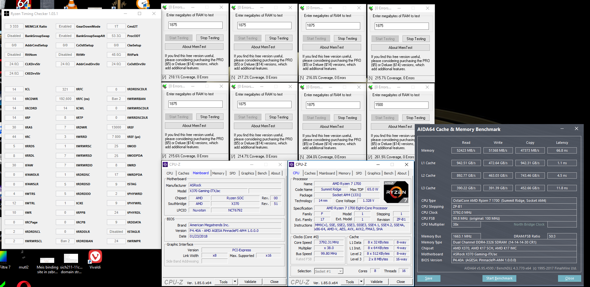

Stabilitäts-Test HCI mit RTC:
Also ich teste das jetzt erstmal sobald ich den PC 2 Stündchen nicht brauche auf Herz und Nieren.

Das sind doch schon sehr schicke Ergebnisse :-)
Alles um die 60 ns ist top.
Halt uns auf dem Laufenden!

Gortha schrieb:
Wow, habe super neue Ergebnisse und Erkenntnisse gewonnen.
Bleibts stabil ist als nächstes tWTRS & tWTRL dran und danach eine Absenkung von tWRWRSD, tWRWRDD, tRDRDSD & tRDRDDD
LG
Gortha

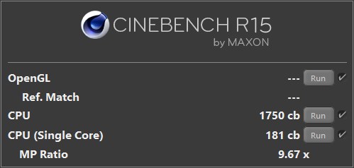

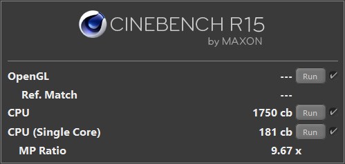

Ich habe die Tage mich nochmal an den RAM gewagt und ihn nun wieder auf 3600Mhz mit guten Timings übertaktet. Bei Spielen ist der Arbeitsspeicher viel wichtiger, als allgemein angenommen, egal ob bei AMD oder Intel, die Zugewinne im CPU-Limit sind teilweise enorm, vor allem wenn man im CPU-Limit ist und nicht so richtig erkennt warum, weil eigentlich die Auslastung laut Manager niedrig ist.
(4Ghz AllCore, 3Ghz Mesh Uncore, 3,6Ghz RAM, SMT off, Meltdown/Spectre deaktiviert)
Die selben Benchmarks mit "normalen" Hintergrundprogrammen (Veeam Backup Agent, Afterburner, Steam, Blizzard App, Samsung Magician und Nvidia Settings) haben doch teilweise erhebliche Schwankungen.
AIDA: Die RAM-Latenz schwankt mit Hintergrundprogrammen zwischen 57-60ns, die Cache-Werte fühlen sich ein bisschen wie "flip a coin" an, mal hat der L2 Cache 750GB/s lesend, mal nur 400GB/s. Mit Hintergrundprogrammen sind die Werte schlichtweg Blödsinn.
Cinebench: Der SingleCore ist meist auch mit Hintergrundprogrammen gleich, aber der MultiCore Wert variiert dann von 1700-1740
Also zum testen immer schön alles ausmachen und den Prozess auf hoch stellen, damit die Ergebnisse reproduzierbar werden :)

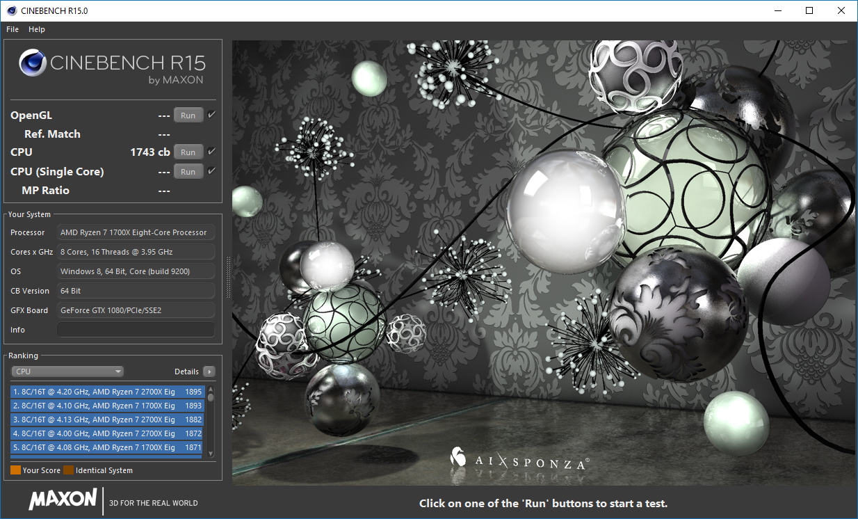

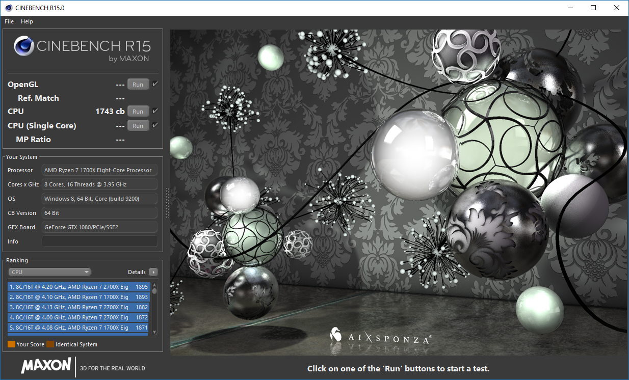

Dein Cinebench MultiCore Wert kommt mir aber ein bisschen niedrig vor?
Habe gerade einmal draufgedrückt und hatte 1743.
Du hast doch zwei Kerne mehr? Oo
Du müsstes eigentlich auf höhere Werte kommen, oder?

Ich habe SMT abgeschaltet, weil es in allen Spielen die Leistung verbessert, aber in Benchmarks wie Cinebench verliere ich mit 10C10T natürlich viel Leistung. Da mir Spiele wichtiger sind, lass ich es aber aus.

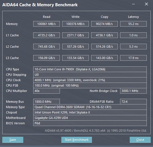

Ich hatte ursprünglich mir auch einen Ryzen 7 1700 gekauft, war aber einfach unzufrieden, der ging nur 3700Mhz stabil und beim RAM war er auch mau (3333CL16), die Gesamtperformance war einfach enttäuschend, ich hatte mir einfach mehr erwartet. Dazu hatte ich noch Probleme mit dem Board (Cold Boot Bug, RAM Zickerein, Bugs, Bugs, Bugs und noch mehr Bugs). Ryzen war bei mir einfach ein Flop und dann habe ich in Ebay den 7900X samt Board für 750€ geschossen und den Ryzen zum Teufel gejagt. Wobei die Ryzen 2000er Serie ja schon viel besser ist, da würde ich einfach den 2700X nehmen und ihn stock mit 3200CL14 Stilt Safe Timings RAM betreiben und ohne Bastelei ihn einfach so lassen, wie er ist.
Bei Intel ist die RAM Kompatibilität schon sehr gut, die Quad Channel 3600Mhz CL16-16-16-32 @ 1,38v mit verbesserten Subtimings liefen auf Anhieb stabil, obwohl der RAM nur für 3600Mhz CL17-18-18-18-38 spezifiziert ist - selber RAM lief mit Ryzen 1700 nur mit 3333 CL16. Ryzen ist aber eine tolle und stromsparende Architektur und bietet das momentan rundeste Gesamtpaket. Skylake X ist einfach ein Säufer und Coffee Lake ist auch nicht der Überflieger, 6 Kerne als Maximum sind 2018 irgendwie nicht so geil, da wäre mir der 2700X lieber :S
