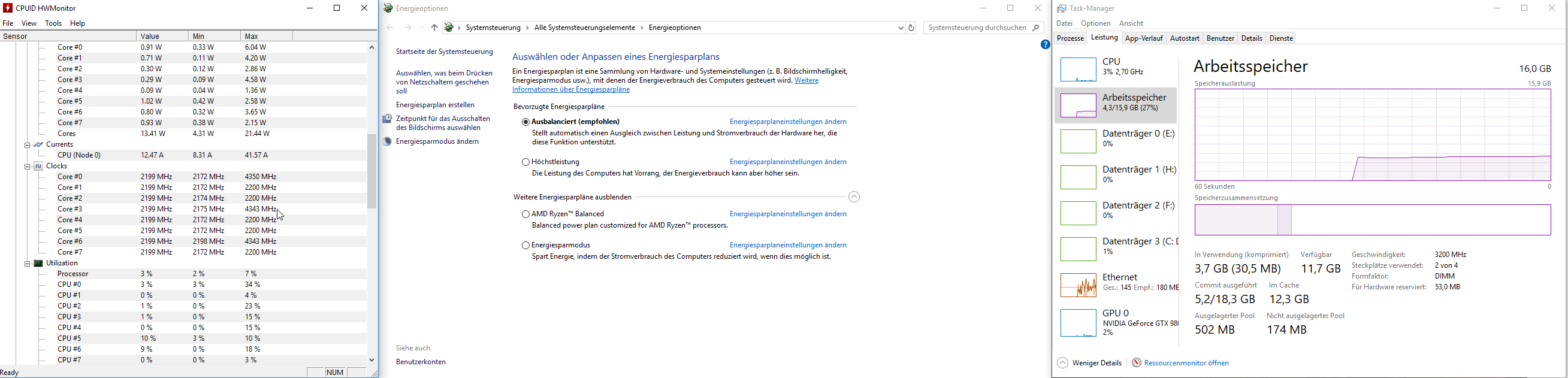

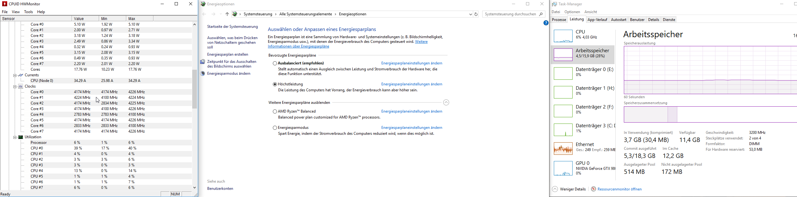

aktuell stoße ich was die Turbotaktraten angeht auf folgendes Phänomen:
Taktraten im Energiesparprofil Ausbalanciert ~2.2 GHz und Boost bis 4.35 bei Single-Thread Last nach Herstellerangabe - das ist kein Problem
wenn ich jetzt jedoch das Energieprofil Ryzen Balanced oder Höchstleistung auswähle laufen alle Kerne dauerhaft im ALL-Core Boost bei ~ 4.1 GHz auch wenn nur Singlethread-Leistung gefragt ist.
9d9f70ecd5.png Ausbalanciert
f5bf5aa261.png Höchstleistung / Ryzen Balanced

Das ist Normal mit dem Ryzen Balanced Energieprofil. Mach dir keine unnötigen Gedanken.
Gibt es denn noch die "Leistungseinbußen" im Ausbalanciert-Profil wie bei der 1. Gen Ryzen?
Ich nehme an das ja....Da ging es ja darum, dass bei AMD Prozessoren von Microsoft die Kerne geparkt werden(bei Intel nicht) und dann das dauernde Schlafen/Aufwecken Leistung kostet.
Das AMD Balanced Profil und das Höchstleistungsprofil sind im Grunde genau das gleiche. Beide verhindern das Parken und verhindern das heruntertakten im Idle.
Du kannst es anpassen, indem du den minimalen Leistungszustand des Prozessors auf 5% stellst....dann verhinderst du das parken und die CPU taktet trotzdem runter.
es geht ja nicht explizit um das Heruntertakten sondern darum auch bei nicht geparkten Kernen den Max. Single-Core boost heraus zu kitzeln.
Das war zumindest bei Ryzen 1000 ziemlich random.
Ich habe mit dem Cinebench singlcore Test herumprobiert und in der Regel wurde der singlecore Boost nicht genutzt, weil Windows die Last nichtmal kurz auf einem Thread liegen lassen konnte sondern die Last gleichmäßig verteilt hat.
Ich habe dann auch Energiesparen, ausbalanciert, höchstleistung und AMD balanced gegeneinander getestet und die Ergebnisse waren .....random.
Ich würde sagen das tendenziell energiesparen und ausbalanciert öfter die Last auf einem Kern gelassen haben und damit öfter boost gefahren sind und auch bessere Erebnisse hatten.
Aber es gab auch immer wieder Beispiele, wo die beiden anderen das so gemacht haben und ausbalanciert eben nicht....auch wenn in den meisten Fällen der Boost nicht genutzt wurde.
In Spielen waren die Ergebnisse immer eindeutig besser mit Höchstleistung oder AMD ausbalanciert....Ich nehme an, dass sich das bei der Ryzen 2000er Serie nicht geändert hat.
