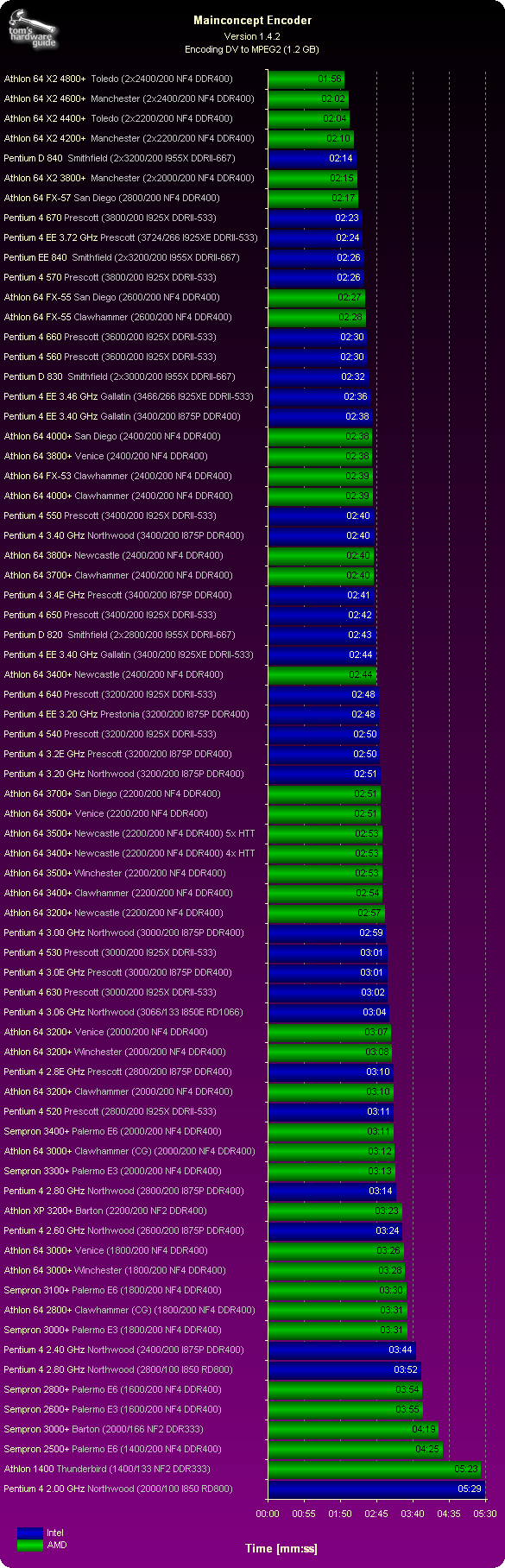

Momentan hab ich 2x 512 MB Kingston RAM im Dual Channel Betrieb am laufen. In letzter Zeit hat es sich jedoch ergeben, dass sich dieses 'nur' 1GB RAM zur Systembremse entwickelt hat. (Beim zocken mit TS, xFire usw. bemerke ich mit zunehmender Laufzeit des Games vorallem bei Desktopswitch deutliche Leistungseinbrüche und Wartezeiten.)
Deshalb überlege ich mir nun zwei weitere 512er Module (die selben Modelle) zu holen und einzubauen um dann mit 4x512 MB zu fahren.
Wie ich dem Thread entnehmen konnte, ist damit Dual Channel ja weiterhin möglich, jedoch nur mit Einbussen bei Takt und Command Rate.
Kann mir jemand dies genauer erläutern bzw. diese 'Auswirkungen' darstellen.
In welchen Bereichen muss man dadurch mit Leistungsminderung rechnen? Ist es nicht besser (möglich?) auf Dual Channel zu verzichten und dafür den höheren Takt nicht zu verlieren?
Es kann sein, dass ich inzwischen mit diesem Taktfrequenz und CommandRate (noch nie gehört) Zeugs schon gehörig verpeilt bin.. aber wenn ich da etwas von wegen nur noch 220er Takt lese, fällt mir nur ein, dass meine 4 Jahre alten Dinger doch schon 330 gehabt haben.
Solche Behauptungen stammen noch aus der Zeit, als die CPU's noch mit der Postkutsche ausgefahren wurden, es hat sich verdammt viel getan bei AMD.

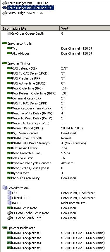

Ist das normal bei CL2 RAM mit einem 400er Takt?
(Kingston KHX3200AK2/1G, 1024MB als 2x512MB DDR400 Kit, CL2
PC3200 / DDR400 (200MHz), non-ECC, 184 DIMM, unbuffered, latency Timings: 2-3-2-6-1)
edit: noch ein bildchen von everest angehängt
Interessanter wäre ein Bild von den aktuellen Timings, die Du auf allen Riegeln grade fährst. Klick mal aufs Bild, da hab ich meine abgebildet.
@ Gelbsucht
Okay, hab den Screenie gemacht und Angehängt.
Hoffe das sind die richtigen Daten.
(Interessant ist vielleicht auch zu sagen, dass Everest beim Speicherbenchmark 'Dual PC2600 DDR' hinschreibt bei mir...)
