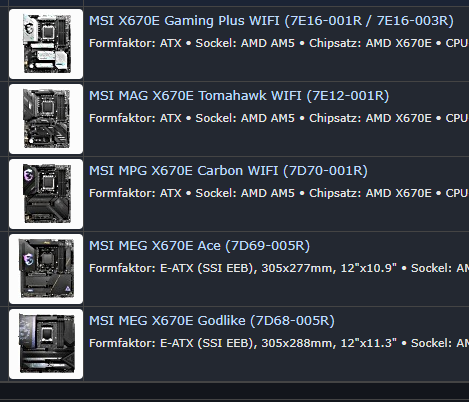

Es gibt nur leider 5 verschiedene Mainboards von MSI mit X670E Chipsatz:
Und, dass das MB von MSI kommt steht auch nicht im Eingangspost ;-)
MSI MAG X670E Tomahawk WiFi​
ist meine. Tut mir leid war schlampig von mir
