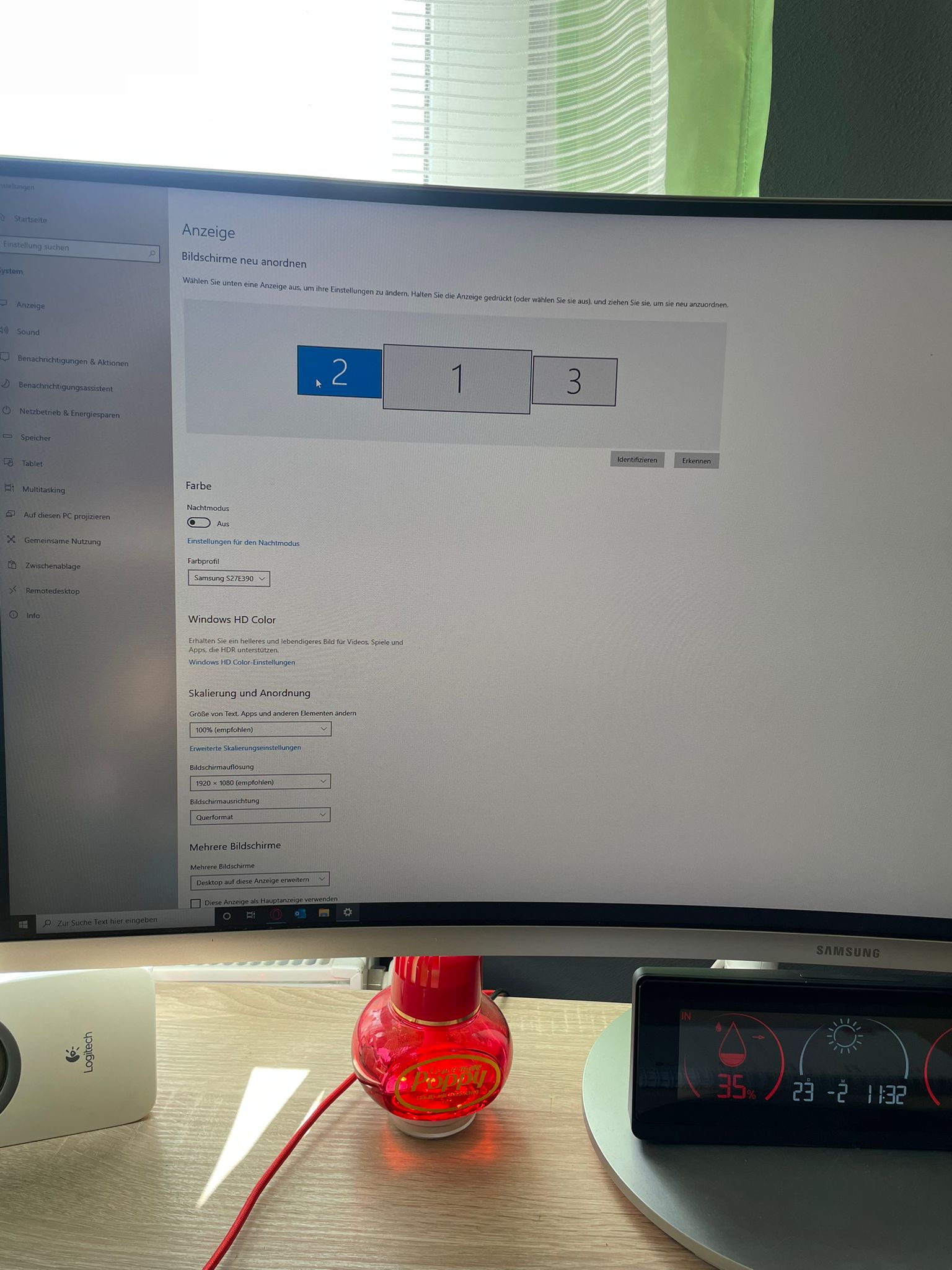

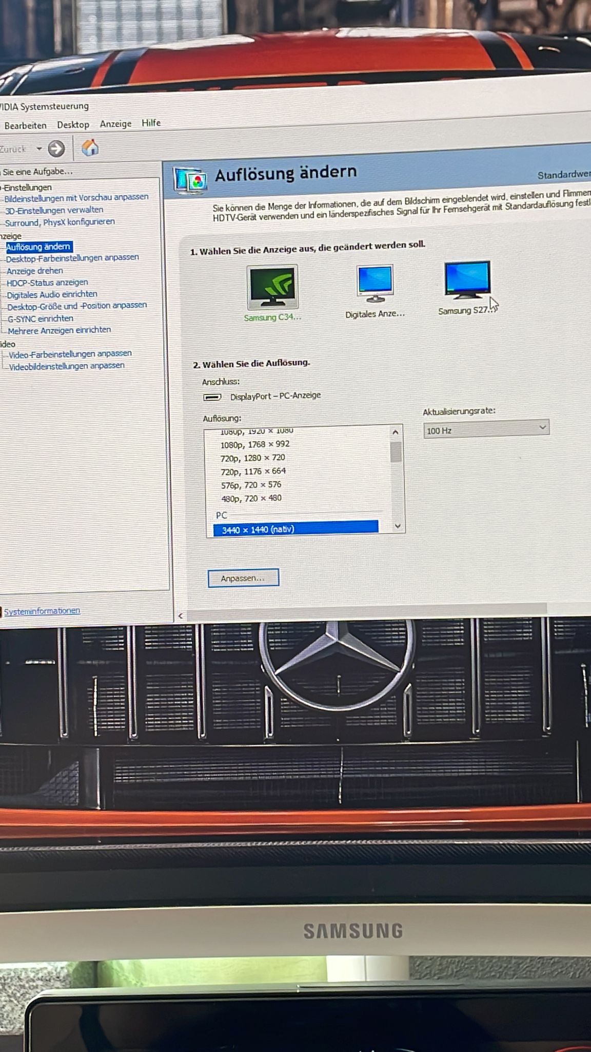

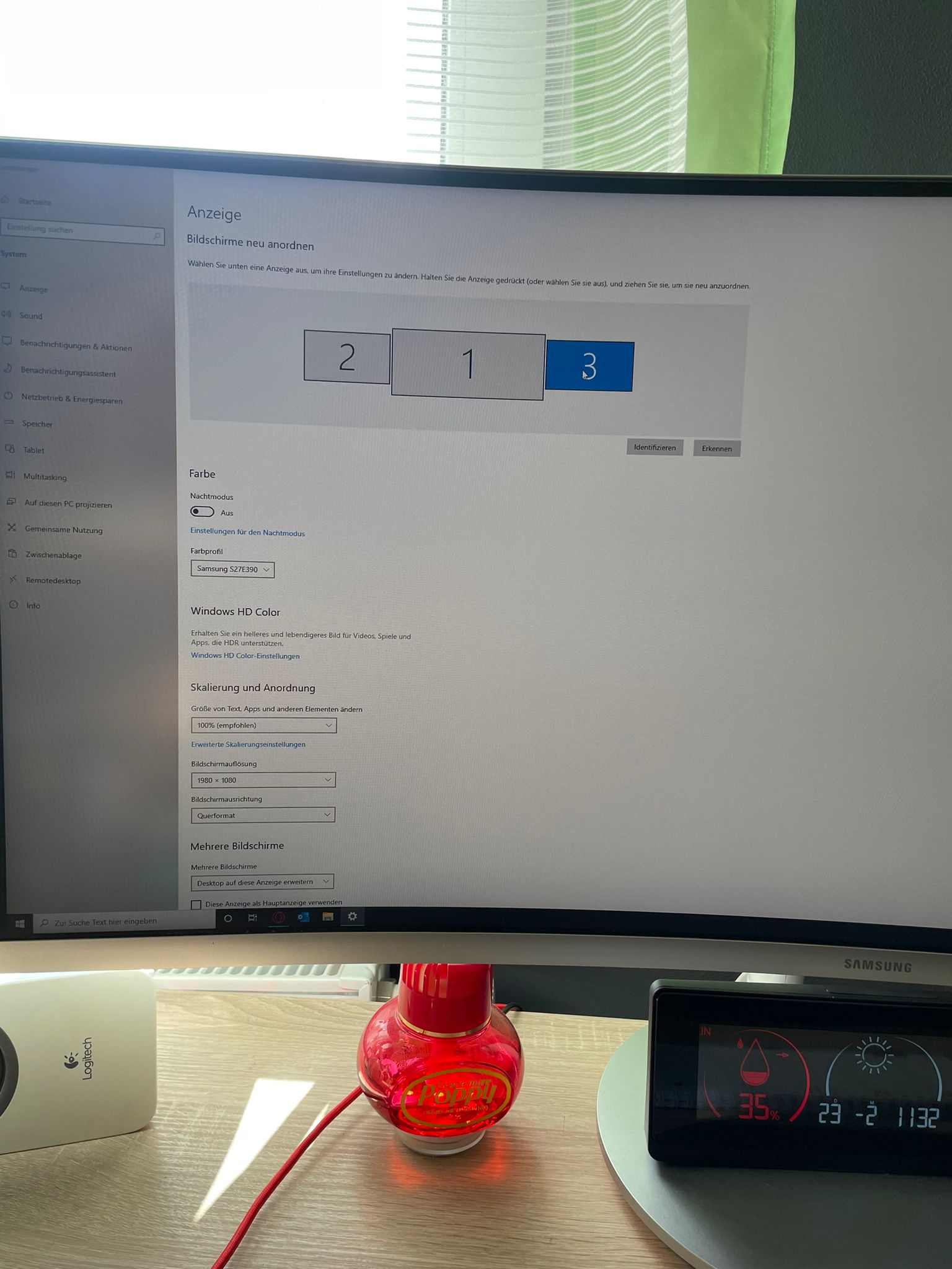

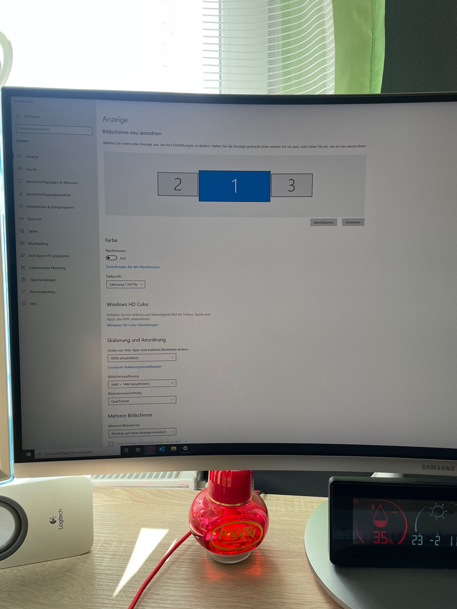

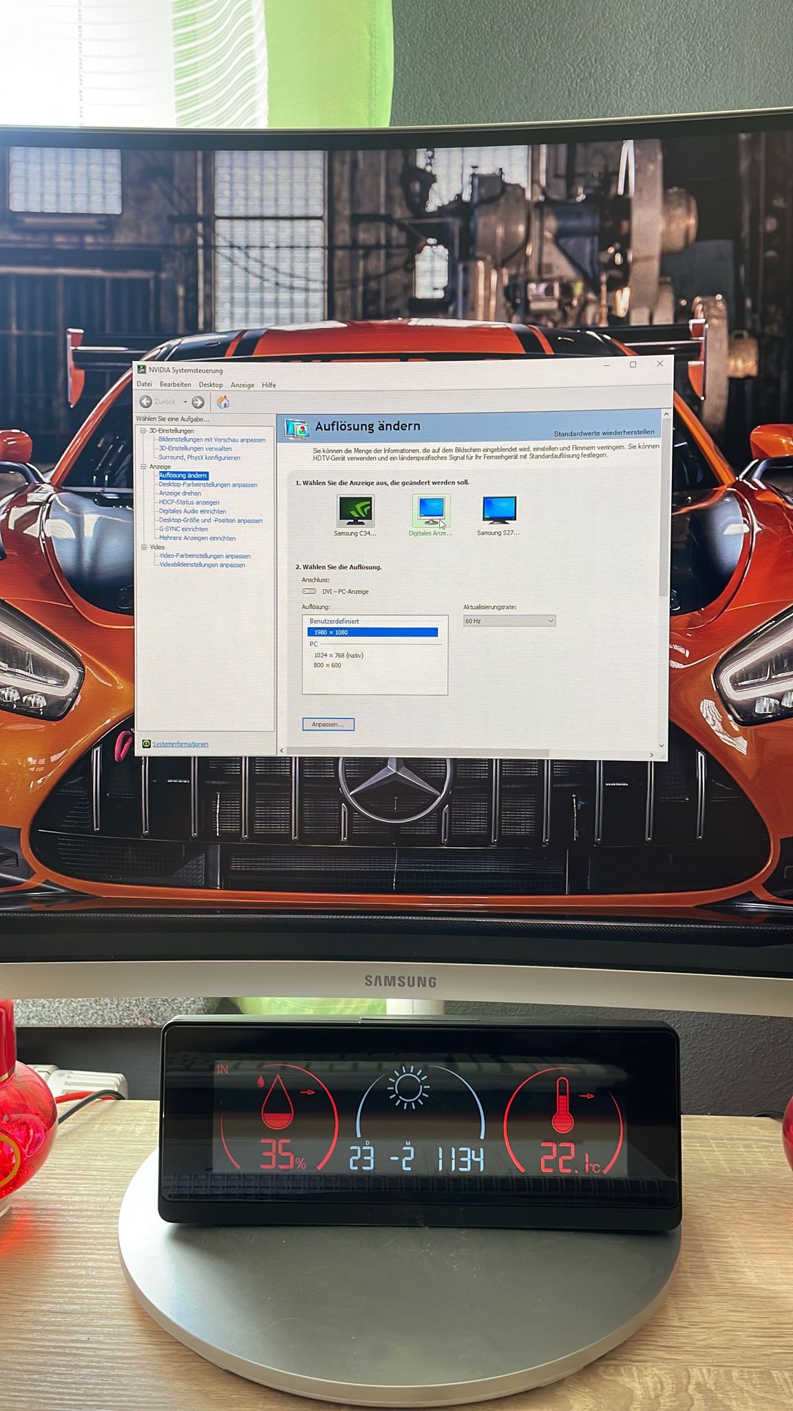

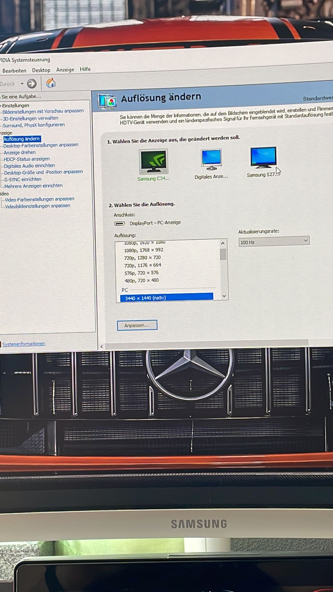

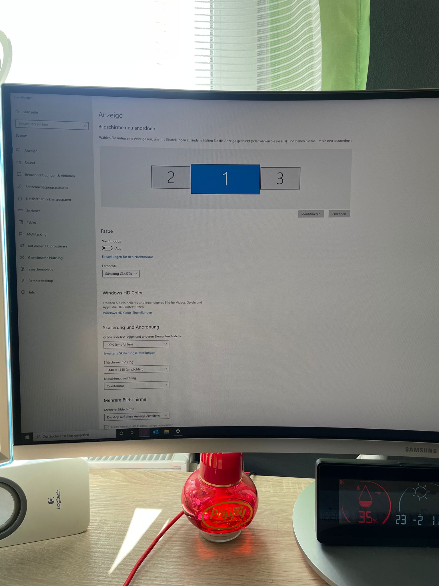

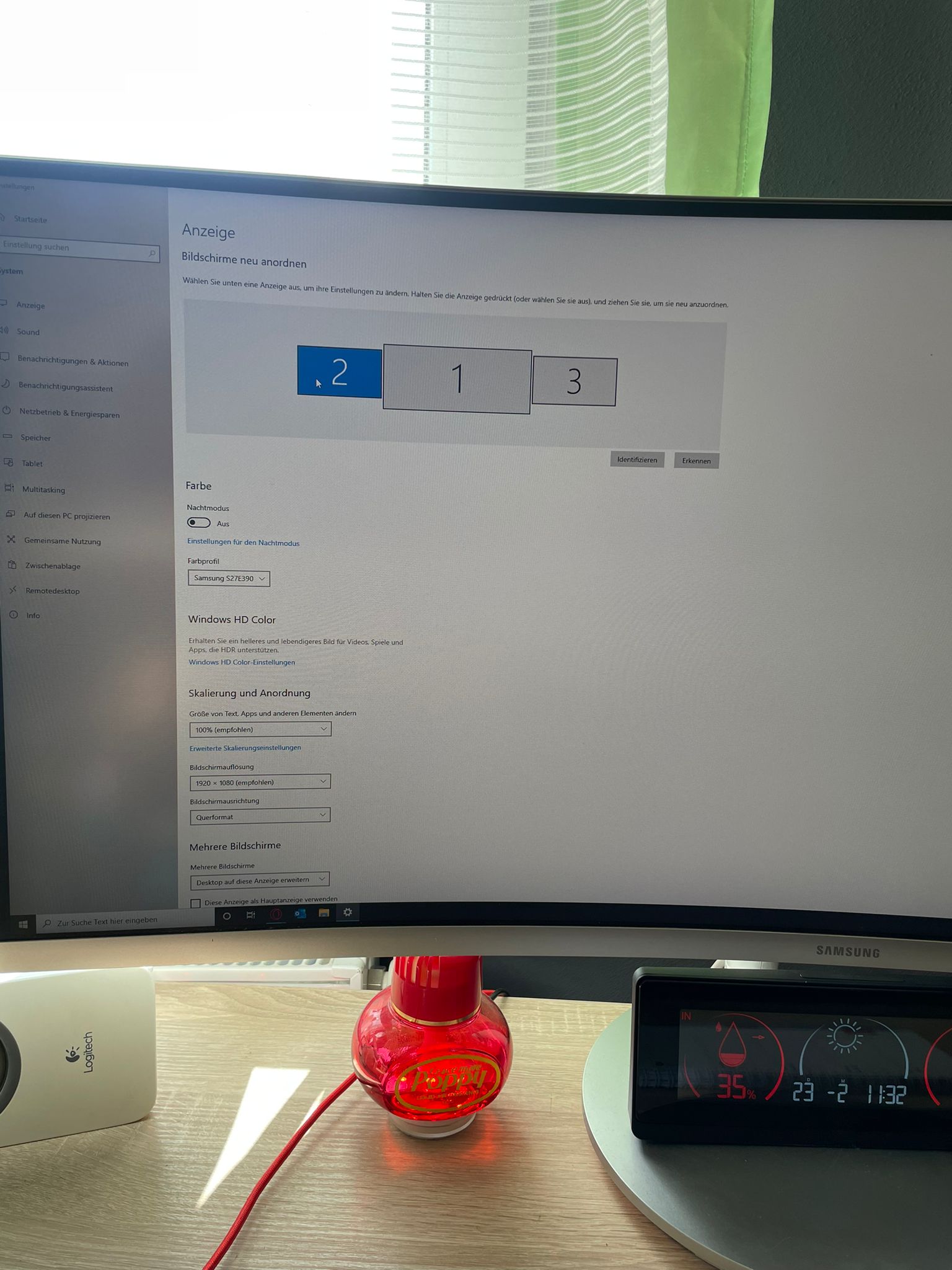

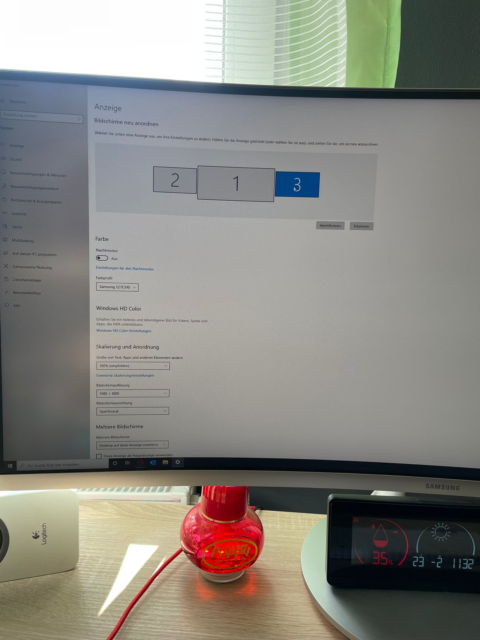

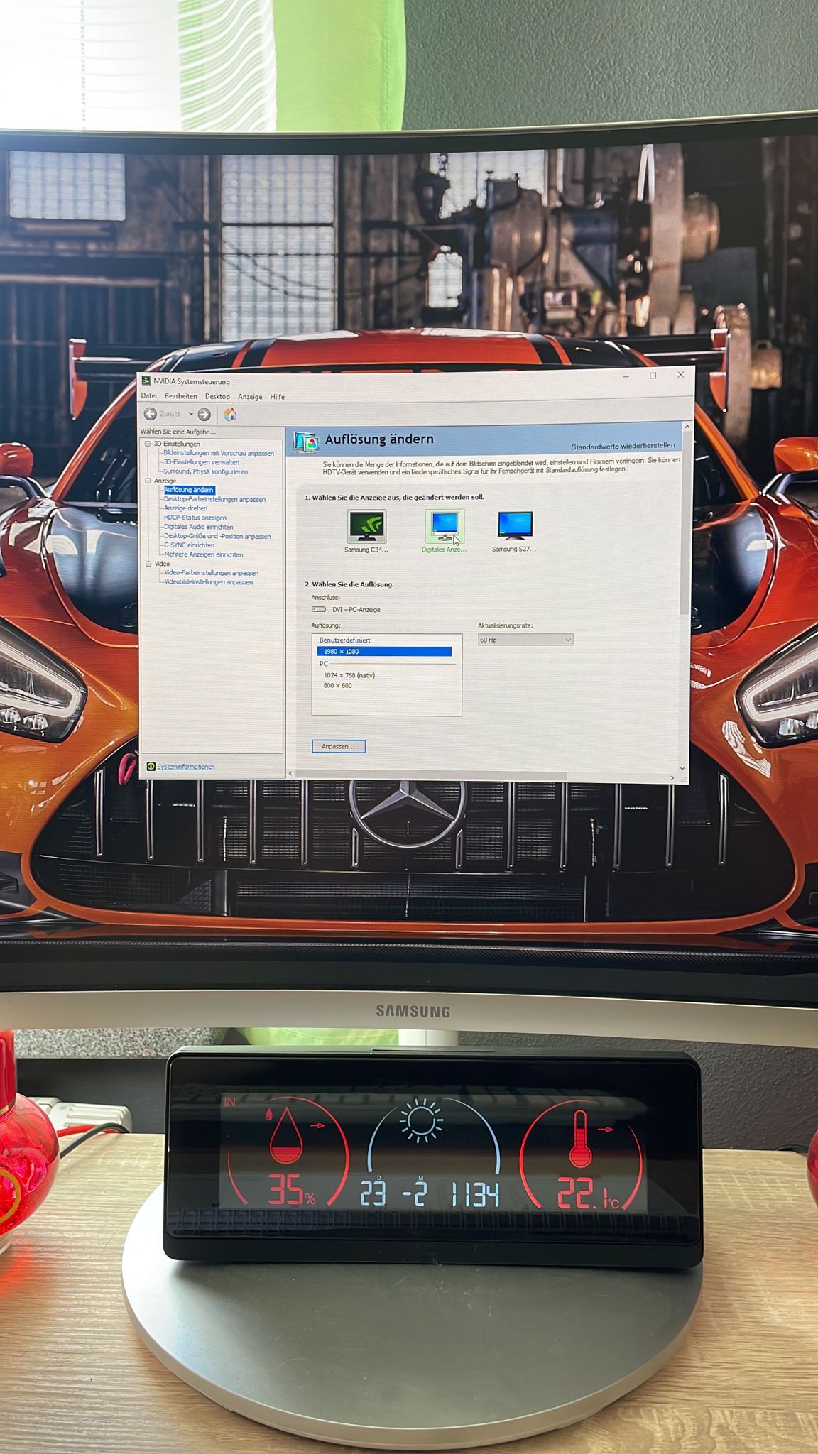

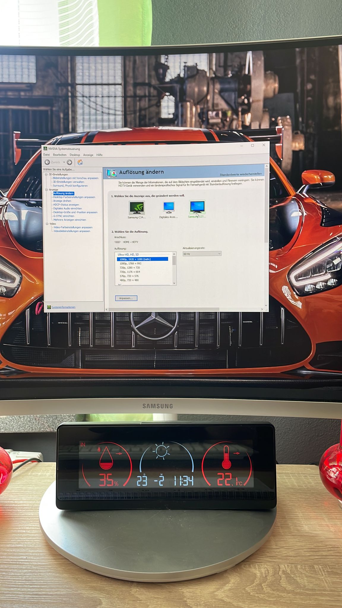

Ich habe euch mal Bilder angehängt von den 3 Bildschirmen.

Drewkev schrieb:
Hast du auch schon die Kabel & Adapter untereinander probiert?
Um einzugrenzen, ob es am Monitor liegt oder halt nicht.
Adapter habe ich untereinander getauscht. Heute Abend probiere ich mal die Monitore untereinander zu tauschen ob der Fehler mit geht. Hatte schon verschiedene Kabel ausprobiert… funktioniert hat bis jetzt nichts. Einmal konnte ich auf 1080p auswählen durch umstecken der Kabel an der GraKa…
Kabel und Adapter so gut es geht untereinander testen, auch alle Anschlüsse der Monitore und GraKa.
Viel Aufwand, aber dann findest du im Idealfall raus, woran es liegt bzw. ob es eventuell Muster gibt.
Reaktionen: deSchmidti92
Ich habe jetzt das DP Update gemacht und den Bildschirm ohne die anderen beiden angeschlossen. Immer noch das selbe. Kann ich davon ausgehen das der Bildschirm etwas hat ?
Am gleichen Anschluss und Kabel funktioniert der zweite Monitor aber einwandfrei?
Dann schaut es wirklich nach einem Defekt aus. Einen anderen Computer hast Du nicht zur Verfügung? Eventuell einen mit VGA-Ausgang?
Ich hab mir jetzt noch ein Displayport auf VGA Kabel zum testen bestellt… sollte morgen kommen. Wenn das auch nichts bringt dann Bildschirm defekt?
Einen zweiten PC habe ich gerade nicht zur Hand. Müsste ich wenn dann am WE bei meinen Eltern probieren.
