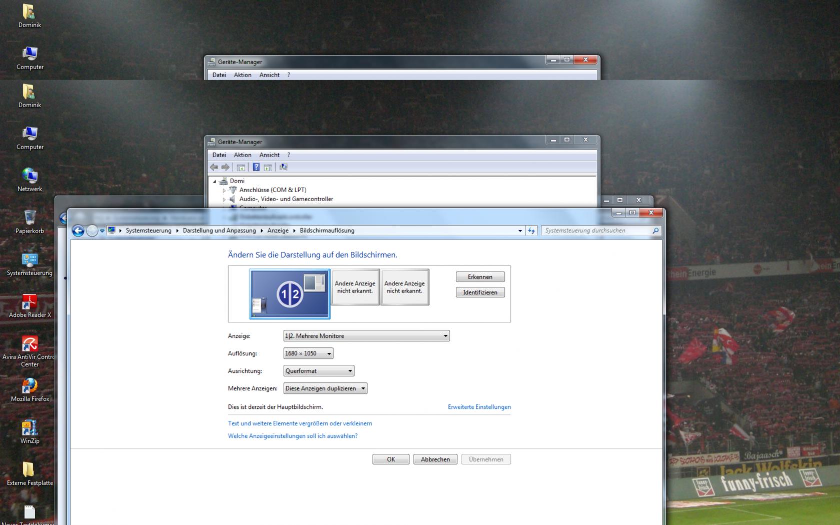

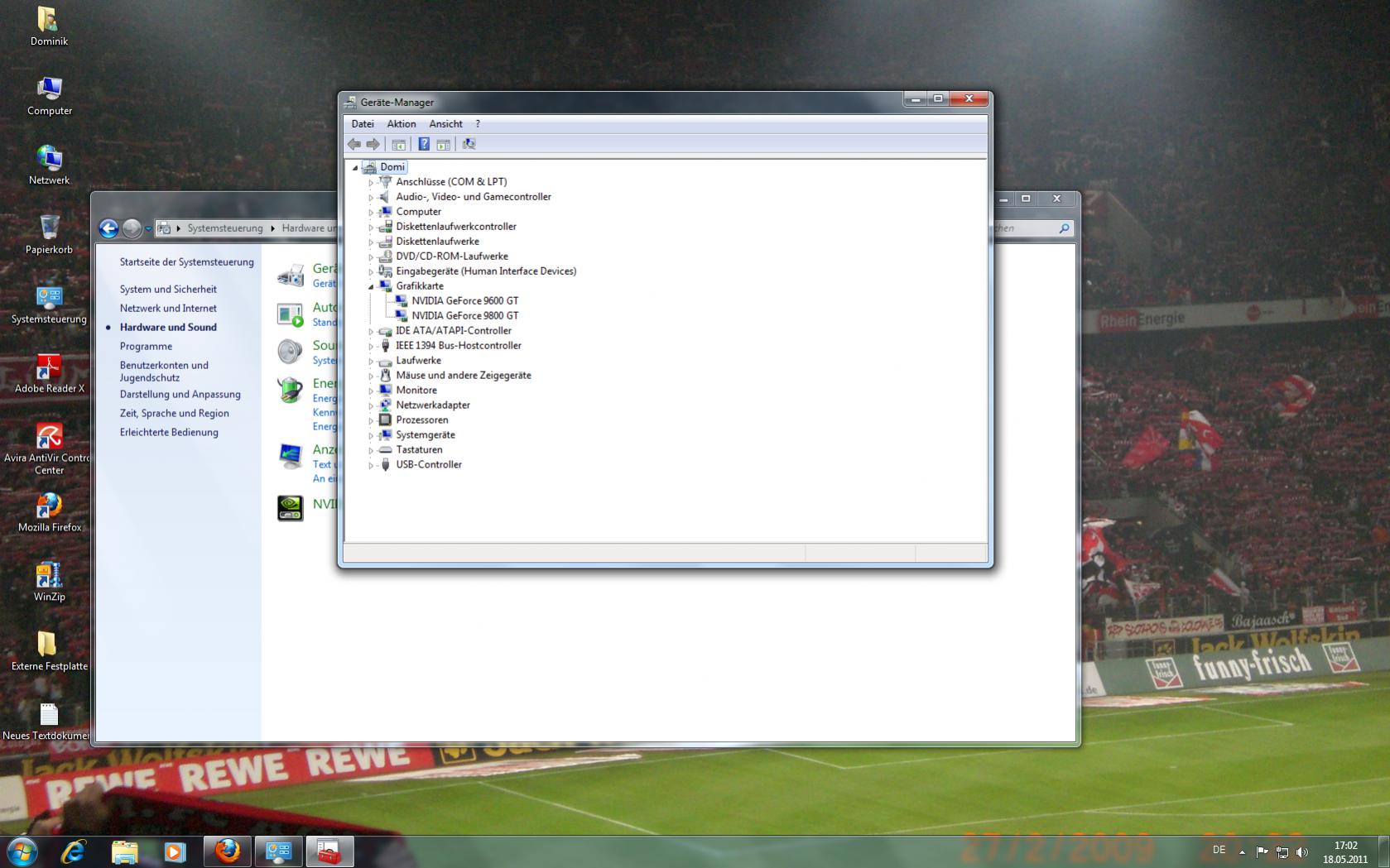

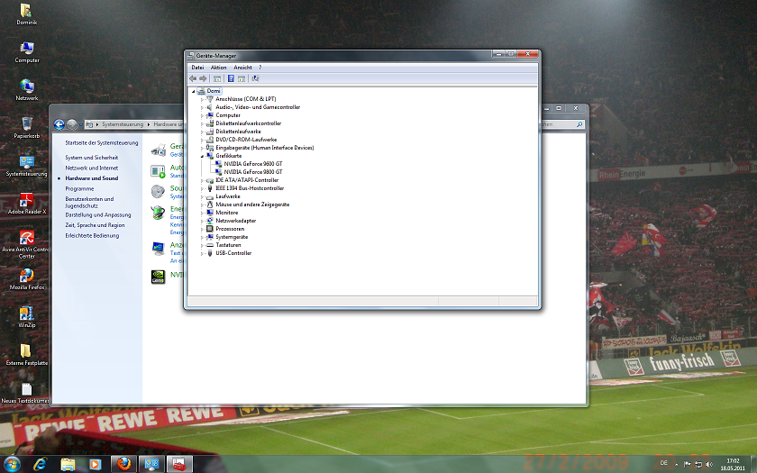

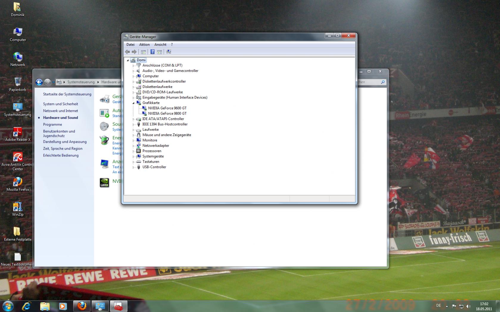

Scrennshot des Gerätemanagers mit aufgeklappten Reiter: Grafikkarte

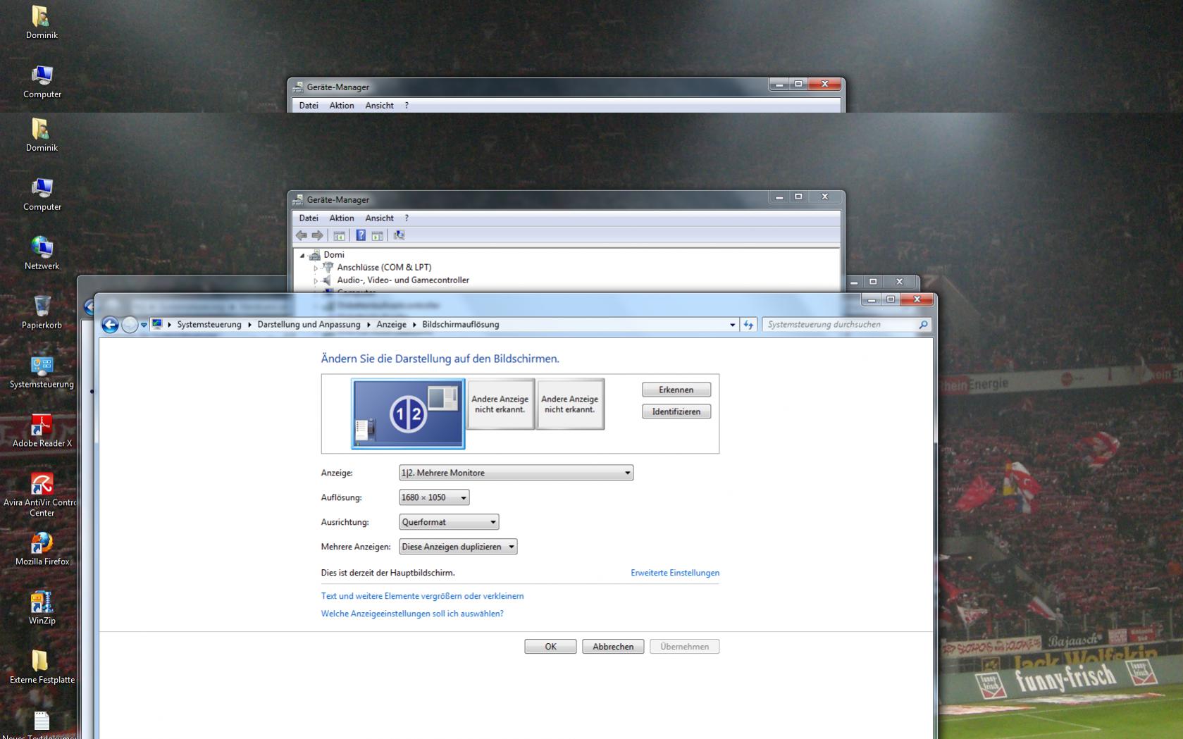

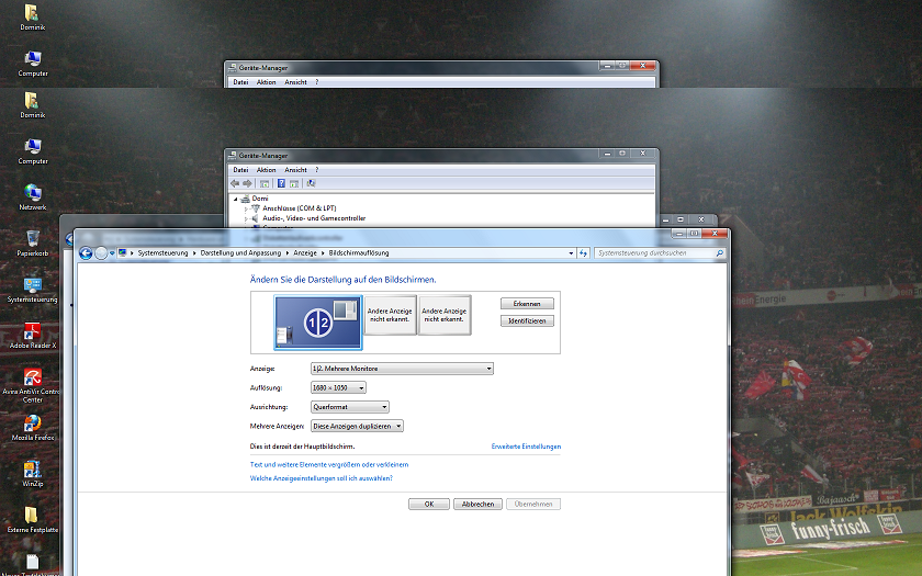

Screenshot: Systemsteuerung--> Anzeige--> Auflösung anpassen
Hier mal ein paar bilder.

wie man sieht, werden dir 4 Anzeigen angeboten.
an den Grafikkarten/Treibern liegt es also schon mal nicht.
wähle mal eine Schaltfläche "Andere Anzeige nicht erkannt" aus.
und wähle dann bei Mehrere Anzeigen: Dennoch versuchen eine Verbindung aufzubauen.
es kann gut sein, das sich ein Fernseher nicht mehr Korrekt anmeldet.
