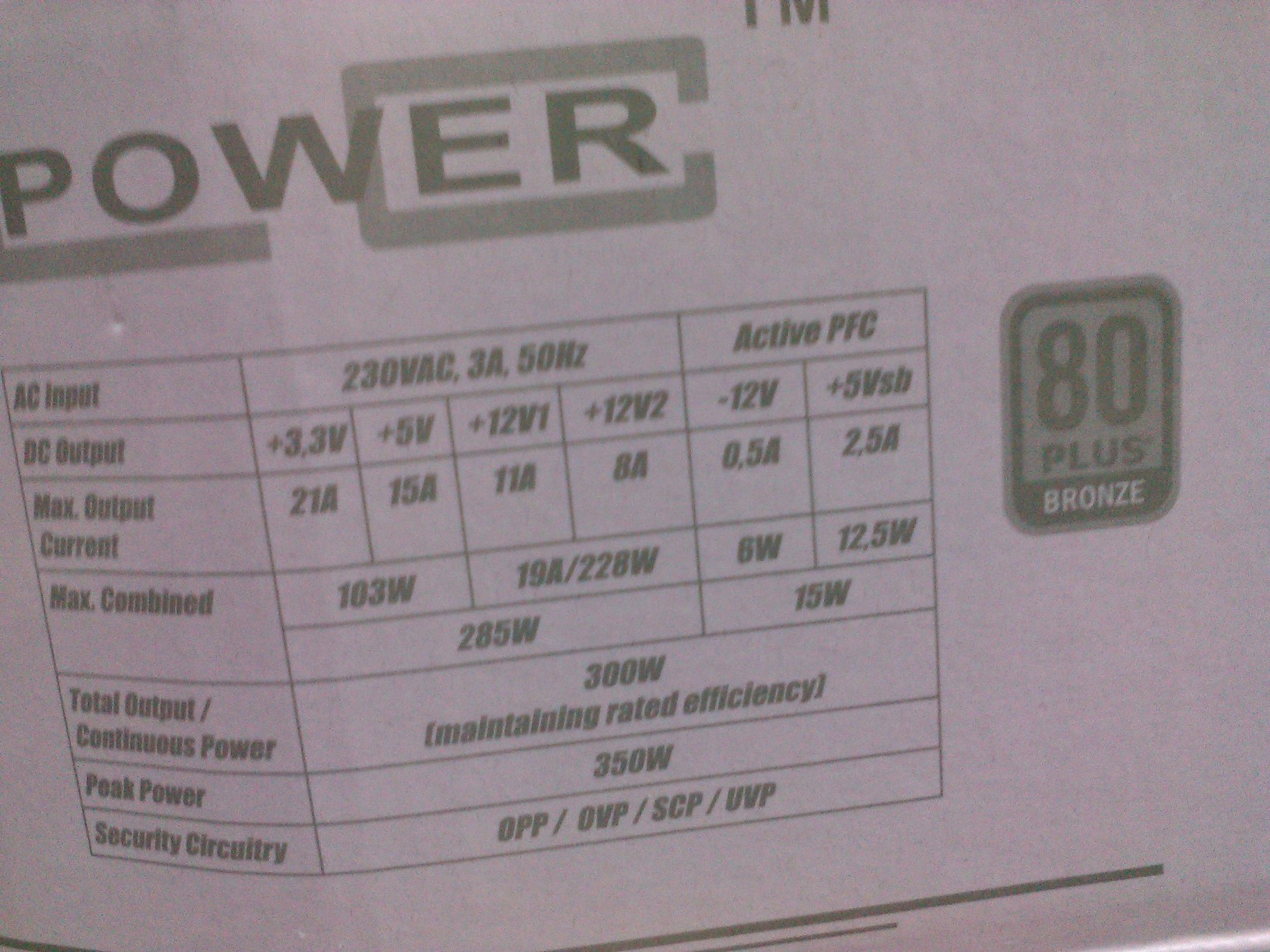

Bei einer Lastverteilung, die an Netzteile der frühen 2000er-Jahre erinnert, dürfte der subjektiv leise Lüfter auch wirklich der einzige Vorteil sein. Da werden nicht nur die Kondensatoren mies sein, sondern auch all der (wichtigere) Rest der Elektronik. Finger weg vom LC-Power LC420H-12.
Ich habe das Netzteil, auf das auch Tinpoint hingewiesen hat. Es ist die Version 2.31 des LC420(H?)-12 und hat eine ganz andere Lastverteilung.
Selbst habe ich auf das Netzteil bei Mindfactory verlinkt, weil der TE dort kaufen möchte. In der Artikelbezeichnung hat Mindfactory das H im Namen, auf der Abbildung des Netzteils fehlt das H und es ist ersichtlich, dass es sich dort auch um die Version 2.31 handelt.
das LC ist nicht super gut, aber es hat eine ehrliche Lastverteilung, sogar Schutzschaltungen, es sit der Versuch ein brauchbares NT zu verkaufen, die 420 im Namen sind natürlich Phantasie und halt dafür gedacht auf den nWattwahn aufzuspringen, die Leute wollen das halt :(
Besser als viele andere NT
die verwechselungen sind möglich

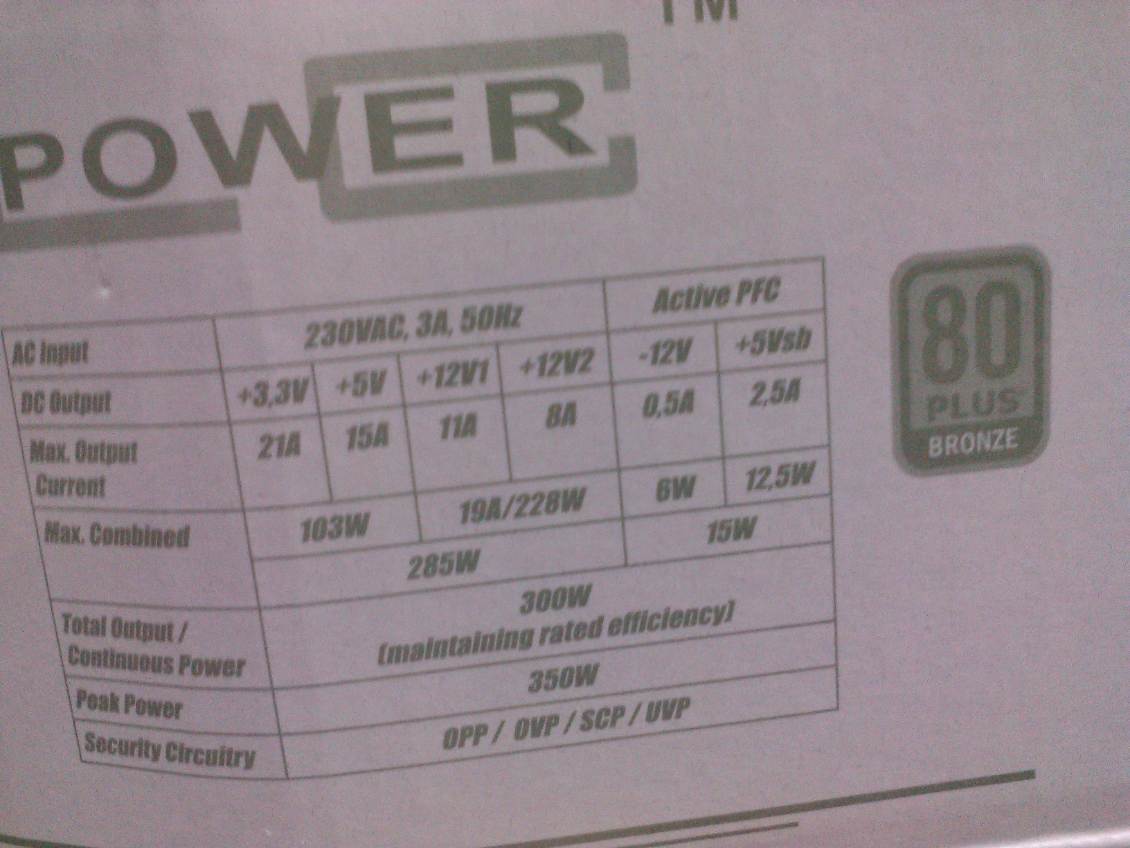

Ich habe mal mit dem Handy die Lastverteilung meines LC420-12 abgeknipst:
Muss ich mir irgendwelche Sorgen machen?
