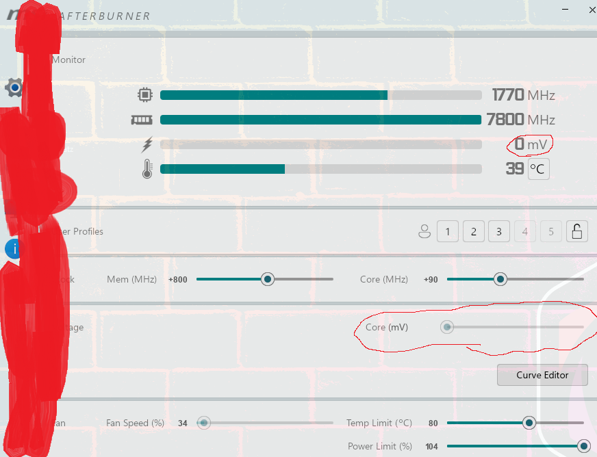

Okay ,aber beim Afterbruner kann ich die Voltage nicht ändern ,dass Feld ist ausgegraut (siehe Bild)

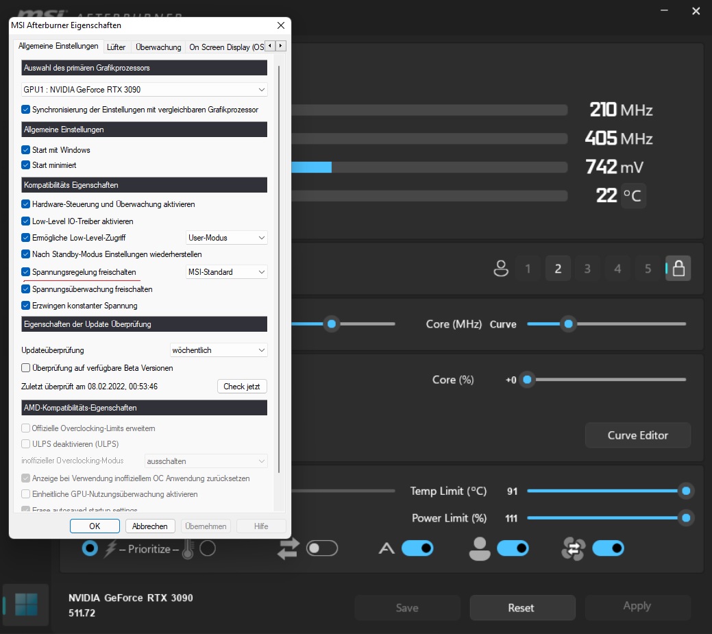

Das Musst du auch erst in den Einstellungen Freischalten :)
