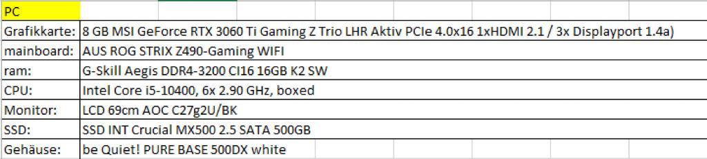

so sieht mein PC momentan aus.
Leider bekomme ich die Leistung meiner Grafikkarte nicht raus, da mein Mainboard und CPU nicht so gut ist.
Habe immer einen FPS von 80-100.
Habe gelesen das AMD Ryzen 7 5800X3D (AM4 Sockel) zu meiner Grafikkarte RTX 3060 Ti passen sollte.
Aber der passt nicht auf meinem Mainboard (Sockel 1200) .
Könntet ihr mir hier weiterhelfen?
soll ich amd Ryzen 7 5800 holen und eine passende Mainboard?
oder bei Intel bleiben?
Jedoch habe ich gelesen das nur die 10. Generation kompatibel wäre, könnte ich hier volle und gute Leistung herausholen?
Ich bedanke mich im Voraus für die Antowrten!!!

Ist es das Board hier?
https://rog.asus.com/de/motherboards/rog-strix/rog-strix-z490-g-gaming-wi-fi-model/
Da kannst Du einfach ab BIOS Version 0403 eine 10900K draufstecken. In WQHD sollten dann mit einer 3060Ti bei Valorant locker 300FPS drin sein.
Dein Mainboard ist völlig okay. Am Unterbau musst Du nichts ändern. CPU wechseln reicht bei Deinen Anforderungen bei Spielen völlig aus. Eine 10900K bekommt man trotz der inzwischen überall aufgerufenen Mondpreise für unter 200€. Musste mal bei Kleinanzeigen gucken. Neu liegt die CPU bei um die 400€. Diesen Preis keinesfalls bezahlen. Ggf. müsste man das 500 Watt Netzteil im Auge behalten, aber auch das würde ich zunächst ausprobieren.

Bevor ihr hier CPUs postet, sollte man vielleicht erstmal klären, welches Board TE nun wirklich hat. Denn ein Sockel 1151v2 i5-9500 passt nicht auf ein Sockel 1200 z490 Board.
Reaktionen: Nefiwolf und Verak Drezzt
Muss korrigieren :(
habe die auf der Liste gekauft gehabt, die hat aber nicht gepasst und habe eine neue gekauft:
Intel Core i5-10400, 6x 2.90GHz, boxed.
Tut mir leid ist schon 1 Jahr her habe es vollkommen vergessen gehabt :(
