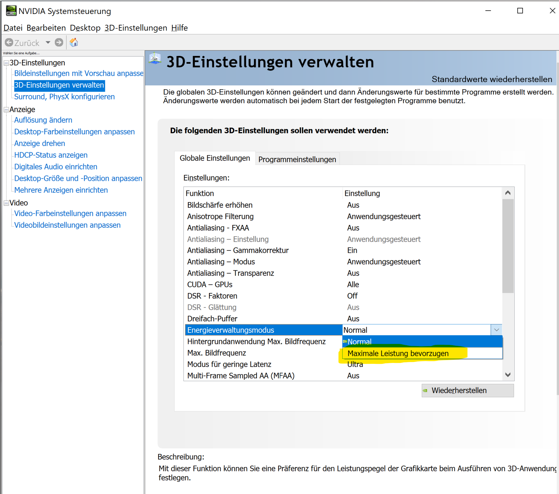

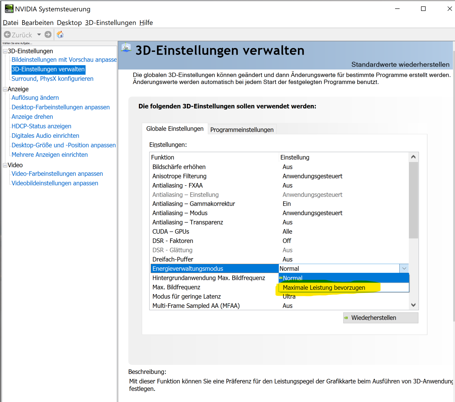

Kryss schrieb:
Gut, kann man GPU schonmal ausschließen. Der Takt wird auch wirklich konstant gehalten? "Maximale Leistung bevorzugen" schonmal probiert im Treiber NVidia?
Mit den Settings hast du es auch nicht übertrieben im Spiel selber?
Elden Ring z.B. krieg meine 3080 auch nicht konstant auf 60 FPS gebacken wenn ich alles auf maximum haue in 4K...
Du spielst wahrscheinlich in FullHD oder? CPU Auslastung?
vg Chris
"Maximale Leistung bevorzugen" hab ich gerade eingestellt, kein Veränderung. Mit den Settings übertreibe ich auch nicht, spielen tu ich in fullHD und meine CPU Auslastung liegt bei den betroffenen Spielen bei 40-60% GPU Auslastung bei 20-90%

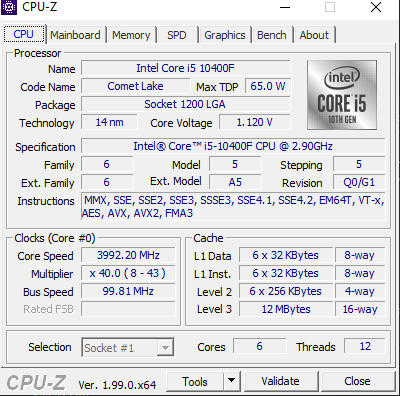

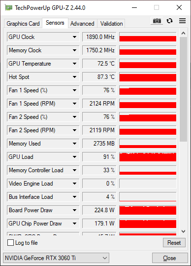

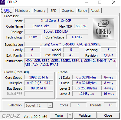

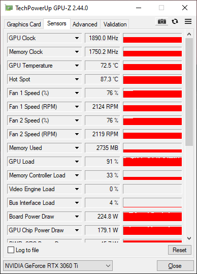

BIOS ist auf dem neusten Stand
CPU Auslastung liegt je nach Settings zwischen 20-60%, die Temperaturen sind bei 55° und der Takt lieg bei stabilen 4000 MHz
Höchstleistung ist aktiviert
Was bedeutet HAG?
Hier zwei Screenshots von CPU-Z und GPU-Z während Fortnite läuft auf maxed Settings, Raytracing off (ich weiß Fortnite ist kein Spiel um die Leistung einer GPU oder CPU zu testen, jedoch tritt das Problem mit den "Rucklern" in diesem Spiel am meisten auf). Ich besitze 2 RAM Sticks und sie sitzten in A2 und B2. Die GPU läuft auf 1890MHz da ich sie nicht im OC Modus gerade benutze.

GPU Auslastung ist bei ca. 90% also noch schön im CPU Limit, hat die CPU dann mal etwas mehr Jobs vor der Brust macht es sich dann schön durch solche Framedrops bemerkbar.
Oder hast du ein FPS Limit gesetzt?
Ich habe ein FPS Limit bei 144 Fps gesetzt da meine Monitore eh nur 144Hz haben. Außerdem frage ich mich warum dies Framedrops nur bei der neuen 3060 ti sind und nicht bei meiner alten 1660 Super, wenn ich zocke lasse ich normalerweise auch keine Programme im Hintergrund laufen
