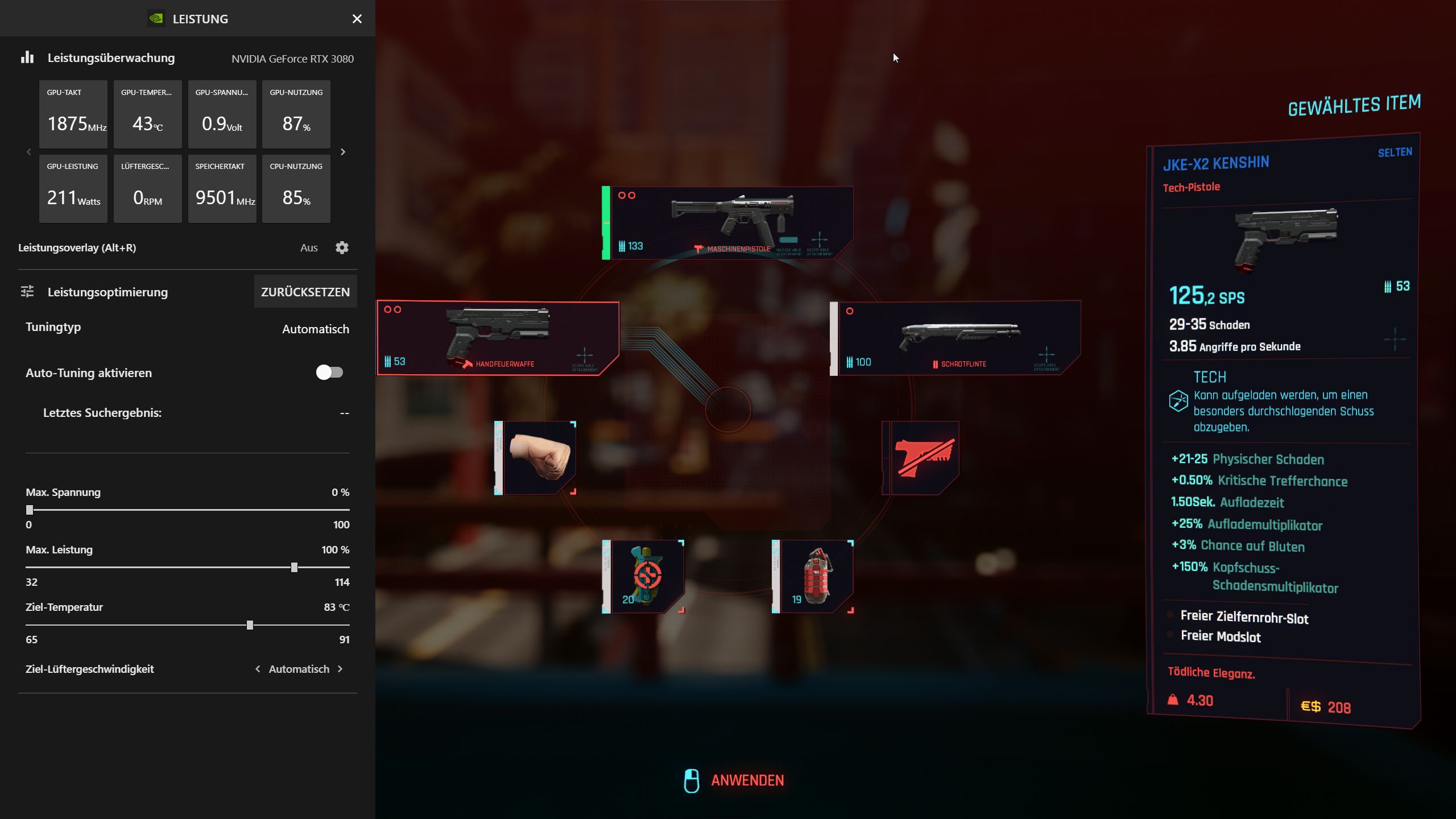

Okay bei Cyberpunk hängt die CPU glaub echt im Limit. Mit meiner 2080 Ti hatte ich da immer ca. 50% CPU Auslastung.
Die ist auch nicht bei 100%. Sieht für mich aus als ob die 3080 nicht komplett ausgelastet ist, weil die CPU halt auch nicht mitkommt. Also wie hier schon die meisten geschrieben haben ist die CPU am Limit.

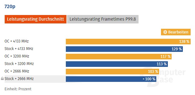

Z370 kann meist bis DDR4-4000Mhz. Gegenüber 3000Mhz bringt das im CPU Limit auch ordentlich FPS.

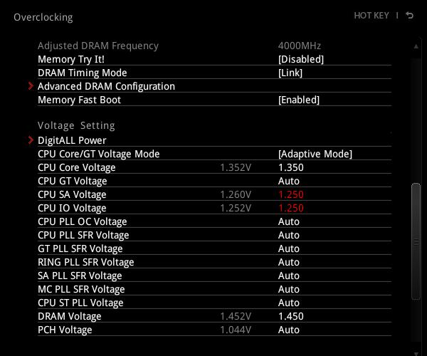

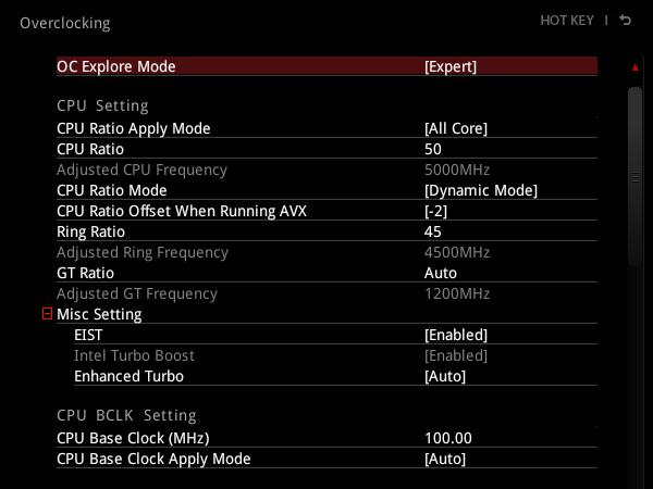

Eigentlich brauchst du im Bios nur 3 Einstellungen: Multi 50, VCore 1,350V und AVX Offset -2
Dann Daumen drücken und hoffen, dass es stabil läuft. Das sind meine OC Werte vom 9700K.
Auch denkbar wäre ein Downgrade beim RAM von 32GB auf 16GB und dafür DDR4-4000Mhz.
Das wäre deutlich schneller aber es kommt auf deine Spiele an ob die mehr als 16GB brauchen.
Mit OC hab ich mich bisher halt echt null beschäftigt. Die 3 Werte reichen tatsächlich? Ich meine da kann man ja gefühlt 100 Dinge einstellen. 😅

Gib dem 8700k schnelleren RAM (3600er oder so) und moderates OC auf 4.8GHz oder so, dann haste nochmal locker 10-20% mehr im CPU Limit.

Es sind die 3 wichtigsten Einstellungen aber die nötige Spannung musst du natürlich für deine CPU austesten.
