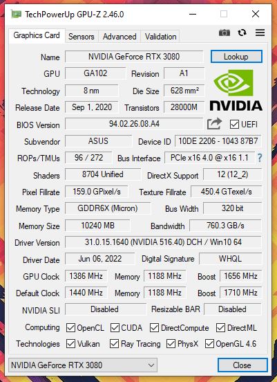

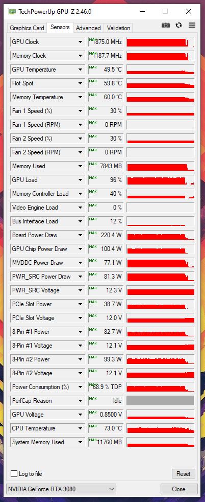

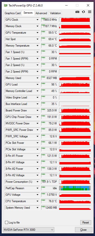

Habe von einer Asus Rog Strix 2080 Ti auf eine Asus 3080 mit EK Block ab Werk gewechselt, kann aber nicht wirklich eine Mehrleistung feststellen. Habe der Karte einen Undervolt auf 850mV / 1860MHz verpasst, aber auch ohne Undervolt weichen die Werte nur geringfügig ab.
Bei Far Cry 5 habe ich z.B. 130 Fps im Schnitt mit allem auf Anschlag, hatte ich mit der 2080 Ti aber auch. Bei Cyberpunk immer noch um die 60 Fps im Schnitt. Nur Pubg läuft jetzt auf Ultra mit 144 Fps, dropt teilweise aber auch in den 100er Bereich. Hatte ich mit der Ti so nicht.

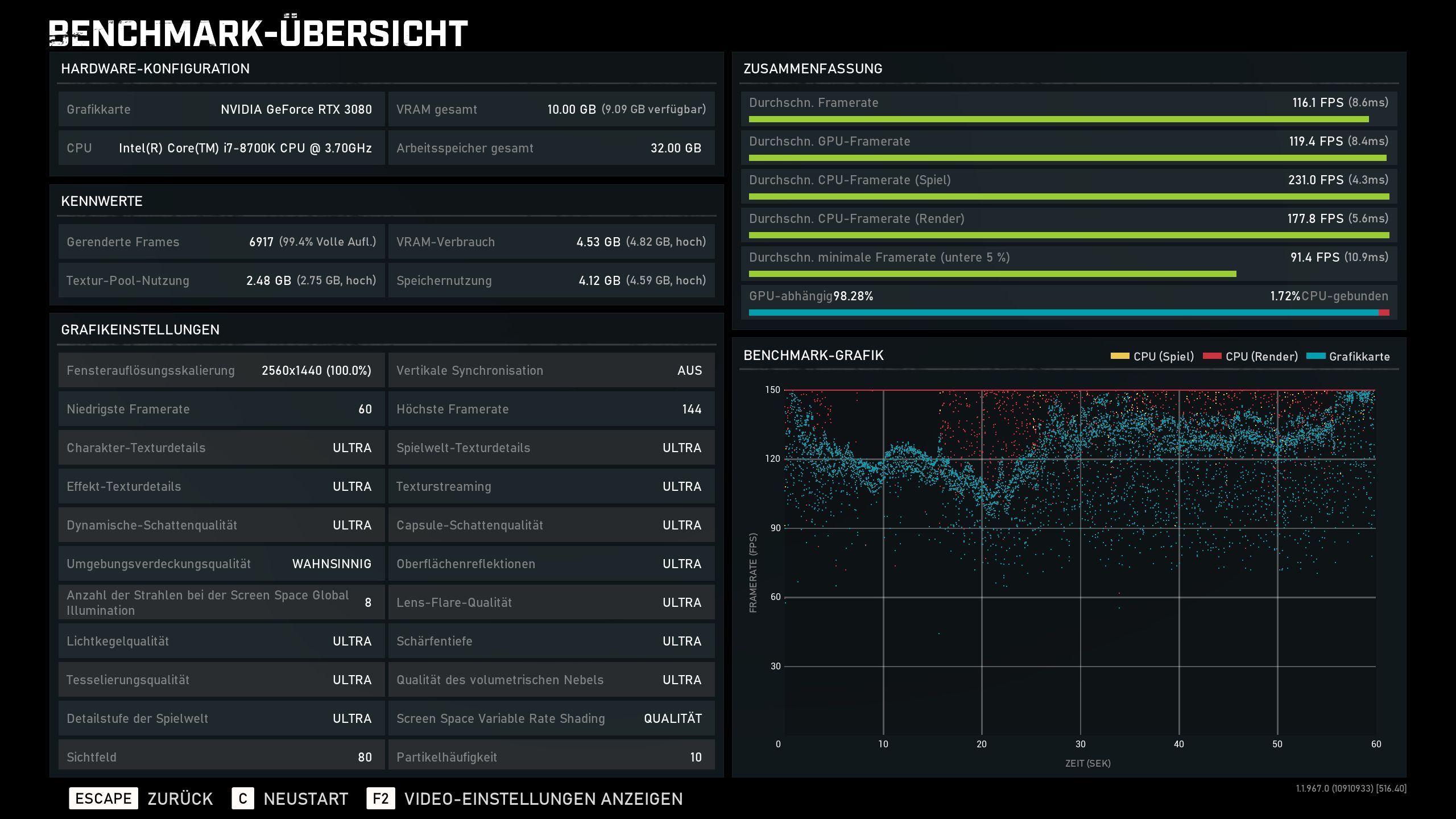

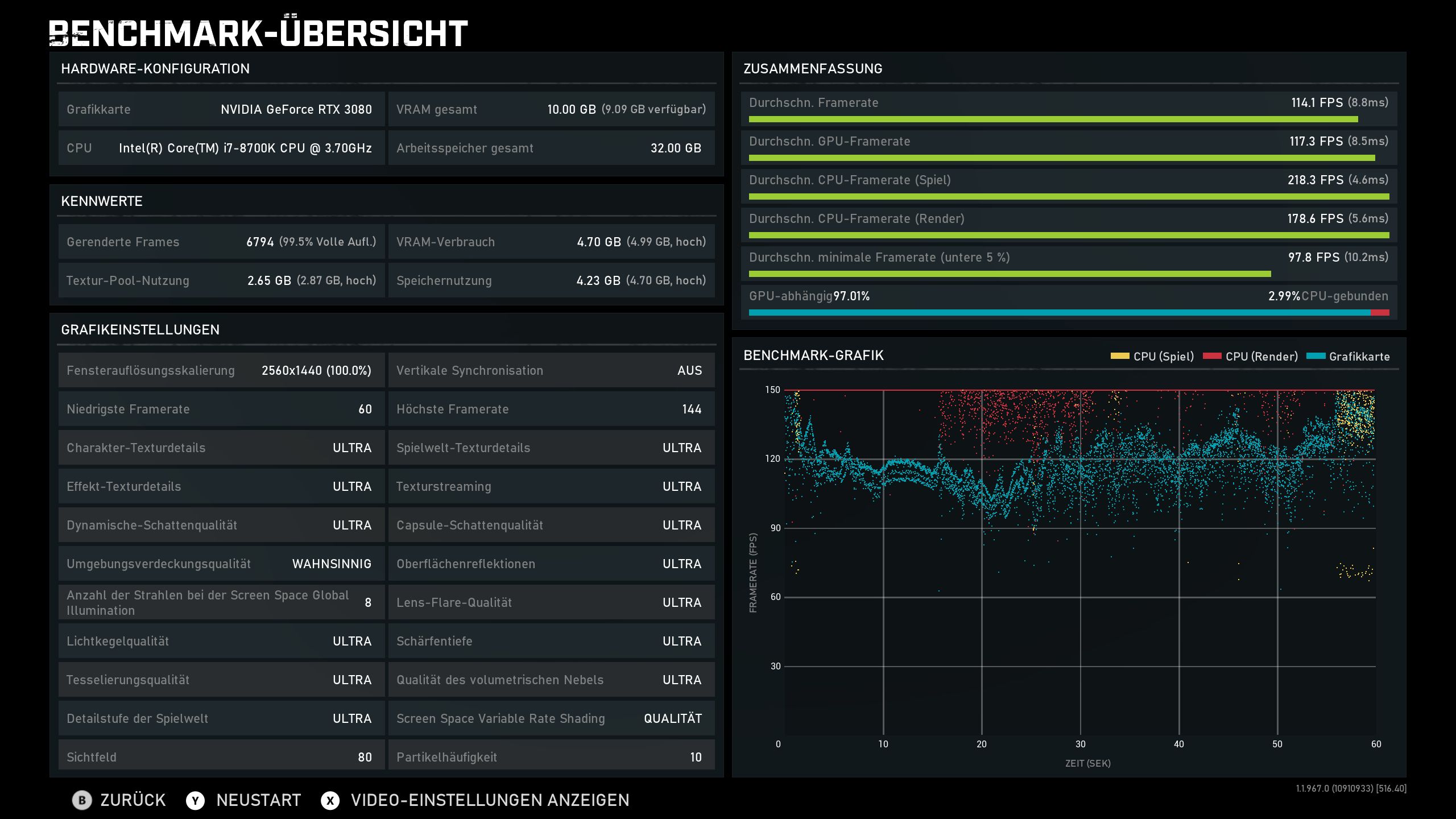

Habe mal GPU-Z Screenshots mit und ohne UV angehängt. Bilder vom Gears Benchmark zeigen 2 Fps Unterschied ob mit oder ohne UV.
Die Werte im GPU-Z sehen für mich soweit ganz normal aus?
Mit MSI afterburner einfach mal ingame schauen wie die Grafikakrte und CPU ausgelastet sind. Für mich sieht das glasklar nach CPU Limit aus.

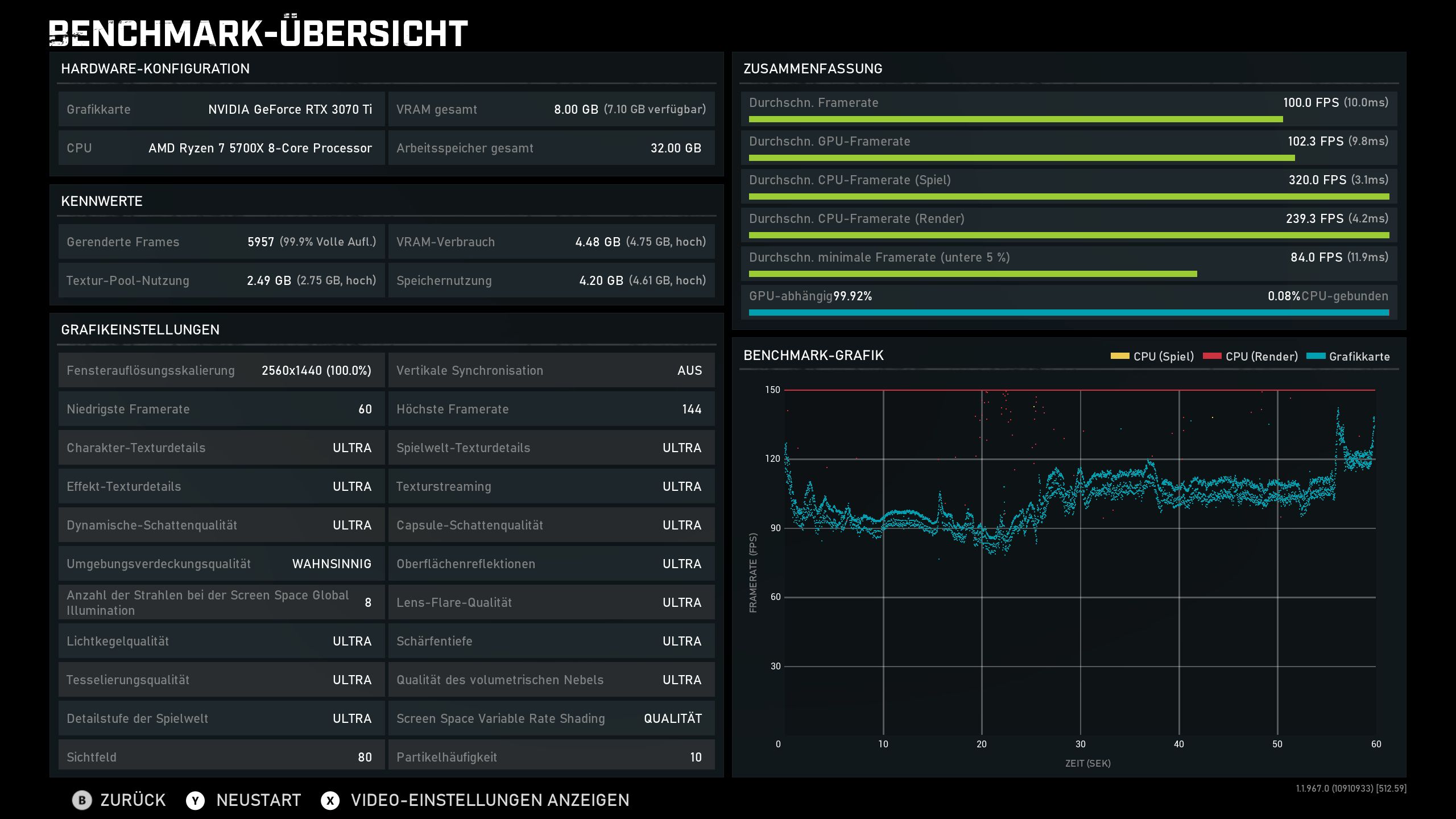

Hier noch ein Screenshot vom Gears Benchmark an meinem Hobbyraum PC. Die CPU bringt hier schon deutlich mehr Punkte.

Wow das hätte ich jetzt nicht erwartet. 😅 Dachte der 8700k macht noch eine ganz gute Figur mit der 3080. Ich hab das gleiche gerade noch an meinem Hobbyraum PC getestet. Hier hab ich im Benchmark zwar weniger Punkte, aber im Spiel läuft es deutlich flüssiger. Kleinere Laggs bleiben aus und insgesamt fühlt es sich flüssiger an.
Damit hast du dann ja deine Antwort. Du brauchst eine neue Platform um die 3080 auszureizen.
Ja der RAM läuft mit XMP. Mit der 2080 lief mein PC ja noch einwandfrei, erst nach Umbau gestern sind mir die Laggs aufgefallen. Ich schraub die Einstellungen im Spiel mal etwas runter und teste nochmal. Wenn ich den Gears Benchmark mit der 3070 Ti und der 3080 vergleiche passt die Performance der Karte auf jeden Fall. Oder irre ich mich da?

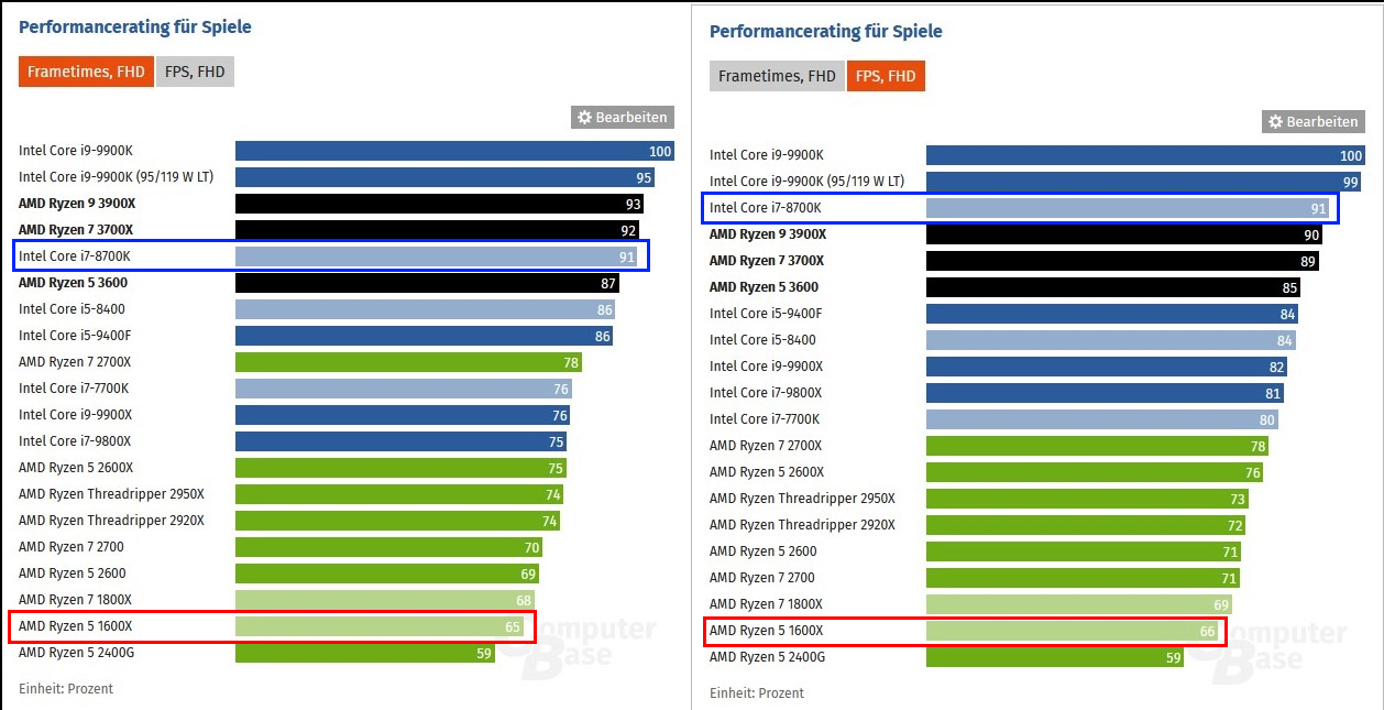

Soweit ich meine mich zu Erinnern ist der 8700K auf dem ungefähren Level eines Ryzen 5 1600X
Was ich für ein Gerücht halte ;)

Der 8700K ist schon schneller als ein 1600X. Meine Ex hat einen 3600 und der ist in etwa mit dem 8700K vergleichbar. Ich meine, wir hatten bei Cinebench sehr ähnliche Ergebnisse.
Bei weitem nicht.
Auf dem Level eines 3600, ja.
Reaktionen: MehlstaubtheCat, Lazy-Joe, cruse und 2 andere
