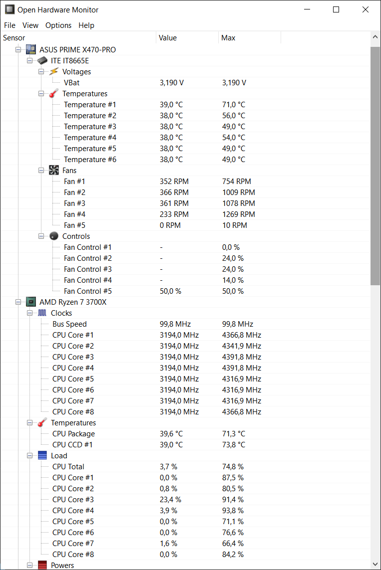

Ich habe am Wochenende die CPU meines Rechners getauscht. Die neuen Temps erscheinen mir aber etwas zu warm?
CPU: Ryzen 3700X
WLP: Noctua NT-H2
CPU Kühler: Scythe Mugen 5 PCGH Edition
Mobo: Asus X470-Pro
VGA: Asus 2070 Strix
Zwei Lüfter vorne, zwei auf dem Mugen, einen hinten.
Die Temperaturen sehen nach ca. acht Stunden Betrieb (Office und zocken) so aus:
Sollte ich den Kühler besser nochmal neu verbauen/die WLP neu verteilen? 71°C ist schließlich etwas zu hoch, oder?
Danke für eure Unterstützung! :)

PC69 schrieb:
71°C ist schließlich zu hoch, oder?
Behauptet wer ?
Hoch ist das nicht , das sind noch locker 20°C Puffer nach oben.
Also alles gut.

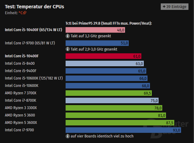

Sogar der Test zeigt rund 70°C:
Völlig losgelöst davon ob es besser geht oder nicht sind 71°C nicht bedenklich sondern im absolut grünen Bereich. Je nach dem was Du für eine Grafikkarte hast, wird sich das sogar kaum senken lassen.
70° sind beim Ryzen 3700x Topwerte :) Man kann sie ohne Probleme bis 90-95° nutzen, danach wird es erst haarig.
