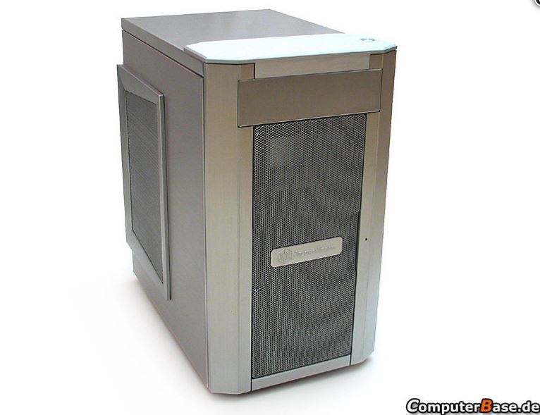

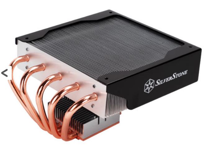

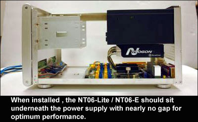

Ich glaub bei meinem Rechner lässt sich das nicht ohne Tausch vom Gehäuse lösen weil da gar kein CPU Kühler von einem Dritthersteller rein passt. Man kann nur vorne zwei 120mm Gehäuselüfter einbauen und die sind schon drin (max 1200rpm).
Anbei ein paar Bilder, falls jemand eine Idee hat... Das Bild mit dem offenen Gehäuse ist nur zur Verdeutlichung vom Prinzip gedacht:
