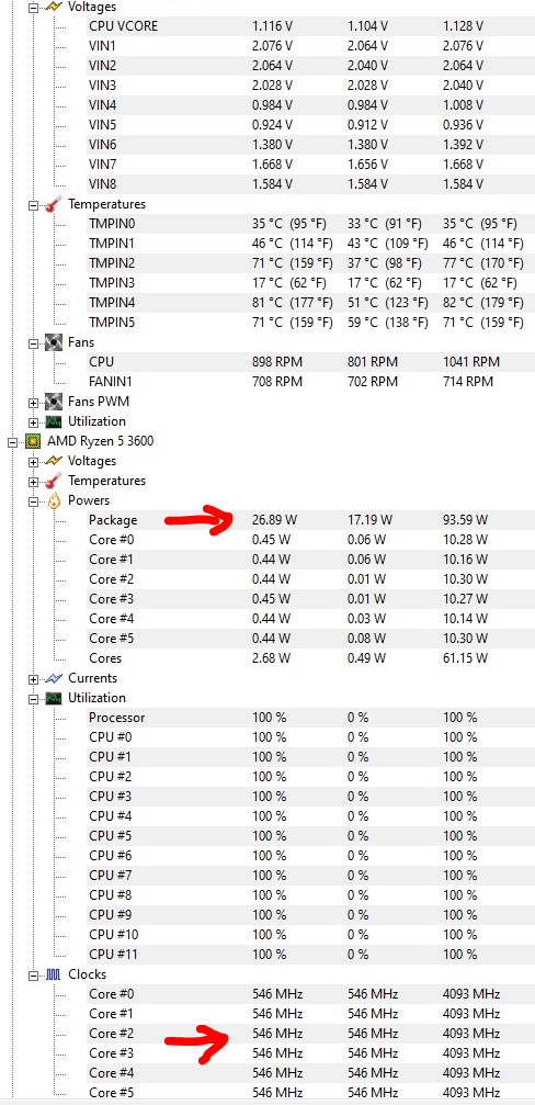

Nun bin ich bei der letzten Ermittlung der benötigten Spannung für 4300MHz zufällig auf ein merkwürdiges Phänomen gestoßen, als ich auf das Strommessgerät an der Steckdose geschaut habe.
Der Verbrauch sank kurzzeitig um fast die Hälfte, obwohl Prime normal weiterlief!

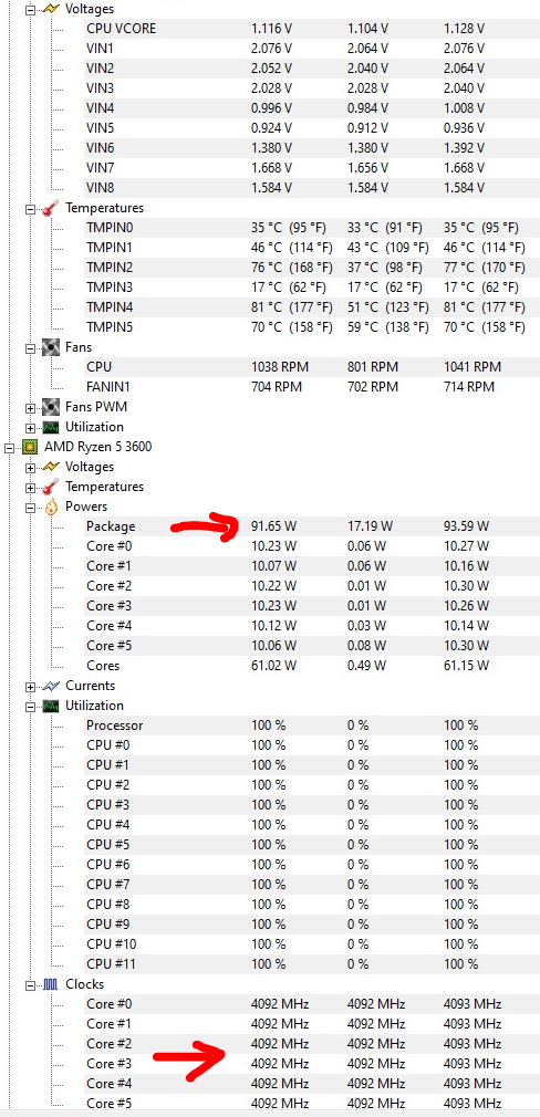

Ich habe daraufhin auf HWMonitor geschaut und konnte das Phänomen anhand von Package Power und Clocks nachvollziehen.
Hier die Screenshots dazu, beispielhaft mit 4100MHz:
Nachdem Prime95 in diesem Maximalstress-Modus einige Minuten gelaufen ist, kommt es dann relativ regelmäßig zu folgendem Effekt:
Für 1-2 Sekunden springt der Takt runter auf 546MHz und der Verbrauch sinkt drastisch auf idle-Werte.
Die Auslastung bleibt dabei immer auf 100%, Prime läuft ganz normal weiter - keine Abstürze, keine Fehlermeldungen.
Ich kann auch ausschließen, dass das nur ein Anzeigefehler ist, weil ich es ja am Messgerät nachvollziehen kann und die Temperatur sogar sofort abfällt.

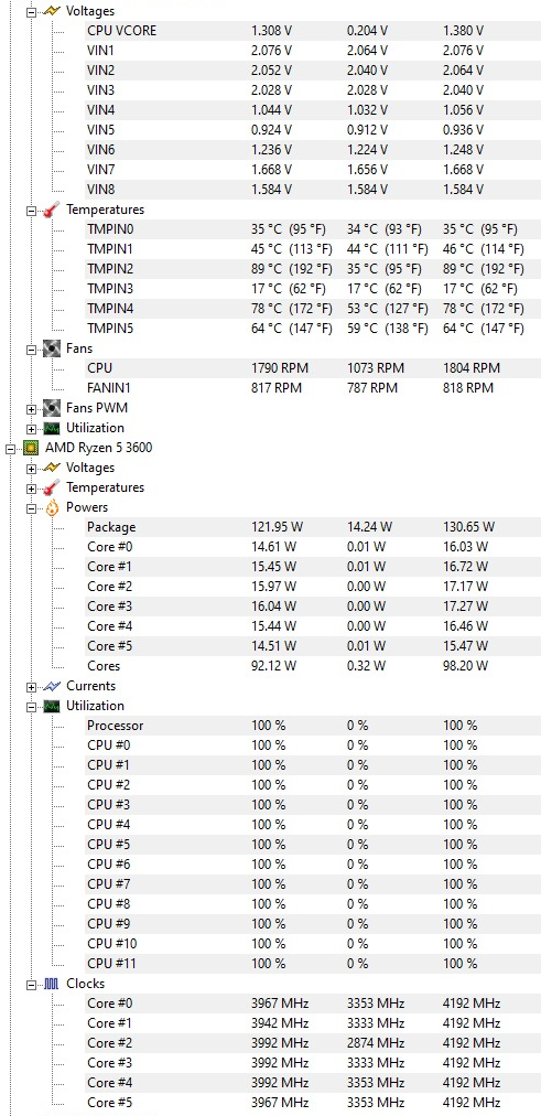

Als nächstes habe ich dann beim Mainboard die Defaults geladen und nur XMP sowie PBO aktiviert - um nachvollziehen ob es dann bei Prime Small FFT auch passiert.
Tatsächlich gab es relativ schnell das gleiche Bild.

Ziemlich sicher überhitzen die Spannungswandler auf dem Board. Dann drosseln die kurz und die CPU geht "dank" Spannungsabfall kurz in die niedrigste Taktstufe.
Dein Mainboard ist low end, die VRM Ausstattung recht spartanisch.
Noch dazu läuft dein Lüfter ja möglichst langsam, die VRMs kriegen also auch nicht viel Luftstrom ab.
Richte mal testweise einen Lüfter direkt auf die Spannungswandler des Board und schau, ob der Takt dann stabil bleibt.
Reaktionen: TheOpenfield, jd17, Mr.Zweig und eine weitere Person

Ich habe mal einfach nur den CPU Lüfter auf 100% gesetzt und voila, Prime läuft in Small FFT 30 Minuten durch, ohne dass der Takt einmal fällt (mit 4000MHz @1,09V). 🙃
Danke also für die schnelle Findung der Ursache zur späten Stunde! 👍

Ich habe meine Screenshots ja eigentlich klar beschriftet.
Die 130W zieht die CPU nur bei Prime Small FFT, wenn ich sie auf Stock mit PBO stelle!
Bei 4100MHz @ 1,12V sind es dagegen maximal 93W im gleichen Extrem-Stresstest.
