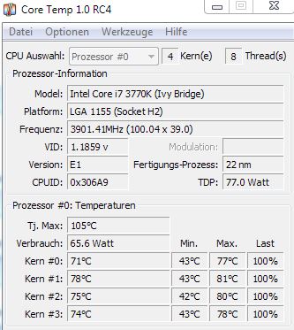

Hiho,

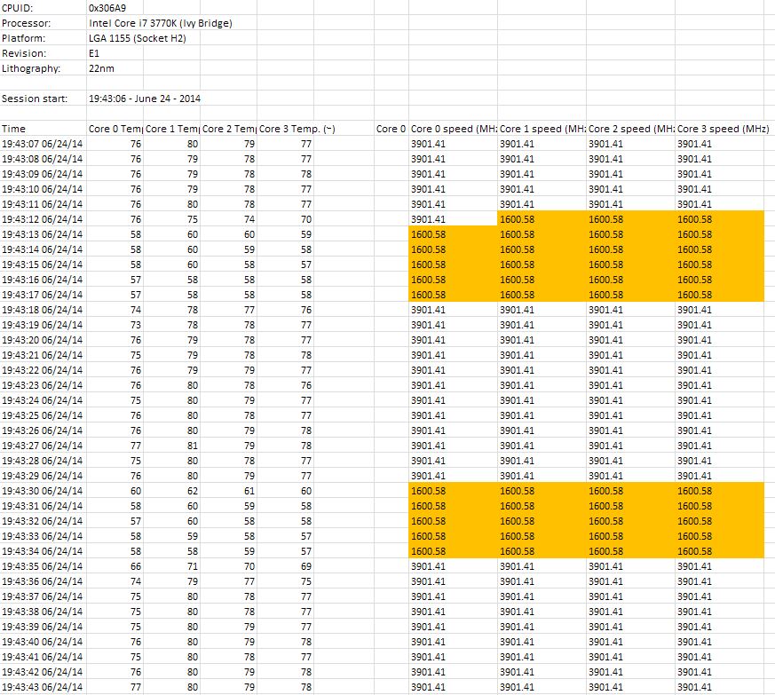

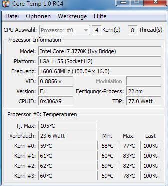

ich habe hier einen 3770k auf einem GA-Z77 D3H in einem thermisch nicht so optimalen Gehäuse. Betriebssystem ist Win7. Bei Prime95 ist mir aufgefallen dass die Taktfrequenz regelmäßig von 3,9 auf 1,6 GHz runter fällt und dann auch wieder auf 3,9GHz ansteigt.
Ich habe mal ein paar Screenshots angehängt. Kann es sein, dass die CPU hier aufgrund der hohen Temperaturen schon runtertaktet? Oder könnt Ihr Euch evtl. noch andere Gründe vorstellen?
PS: Bei normalen Belastungen (Spiele) bleibt die CPU immer unter 70°C
Naja, also 83°C... Wunderst du dich da wirklich noch?

Sorry Leute, ich war gedanklich etwas woanders - Aber auch 83°C sind etwas zu viel auf Dauer...
Das ist noch nicht mal Small FFTs, sondern Blend, den 65W nach zubeurteilen, die CPU müsste um die 100W brauchen unter absoluter Volllast. Ich empfehle dir dein Kühlkonzept zuüberdenken, d.h. anderes Case, Lüfter, CPU-Kühler...

Warum sollte die CPU aus Gründen der Temperatur throtteln, wenn sie fast 25°C von TJ Max entfernt ist? Irgendwas haut doch da nicht hin oder was?
Auslesefehler? Oder was fürn Testdurchlauf ist das bei Prime? Mit geöffnetem Gehäuse mal probiert? Irgendwie ist das alles merkwürdig oder ich stehe auf dem Schlauch. Erhellt mich bitte wenn ich falsch liege.

Also ich hab noch mal nachgelesen im Netz: Demnach sollte die CPU wirklich erst bei Erreichen der TJ-Max anfangen zu Throtteln....demnach ist hier irgendwas faul.
Entweder wird die Temperatur falsch ausgelesen...
...oder der CPU-Takt ist falsch angegeben
...oder die Werte stimmen und die CPU taktet nicht aufgrund der Temperatur runter, sondern weil sie nicht belastet wird zu dem Zeitpunkt.
Auf jeden Fall haut da was nicht hin, wenn deine CPU innerhalb von 1s die Temperatur um 15° senkt. Entweder du kühlst mit Stickstoff und traktierst ihn gleichzeitig mit 2V oder dein Kühlkörper hat keinen vernünftigen Kontakt.
@Dingens21
Genau! Außerdem geht die CPU gleich auf 1,6 GHz runter. Bei einem thermischen Problem sollte sie den Takt schrittweise reduzieren. Irgendwas scheint mir da nicht zu passen.

Generell schnellt die angezeigte Temperatur bei Prime schnell auf 65°C und kriecht dann innerhalb von wenigen Minuten bis auf 80°C.

Hwinfo zeigt in den speziellen Menüs zwar kein "Throtteling" an, die Frequenz geht aber auch in diesem Programm auf 1,6GHz zurück.
