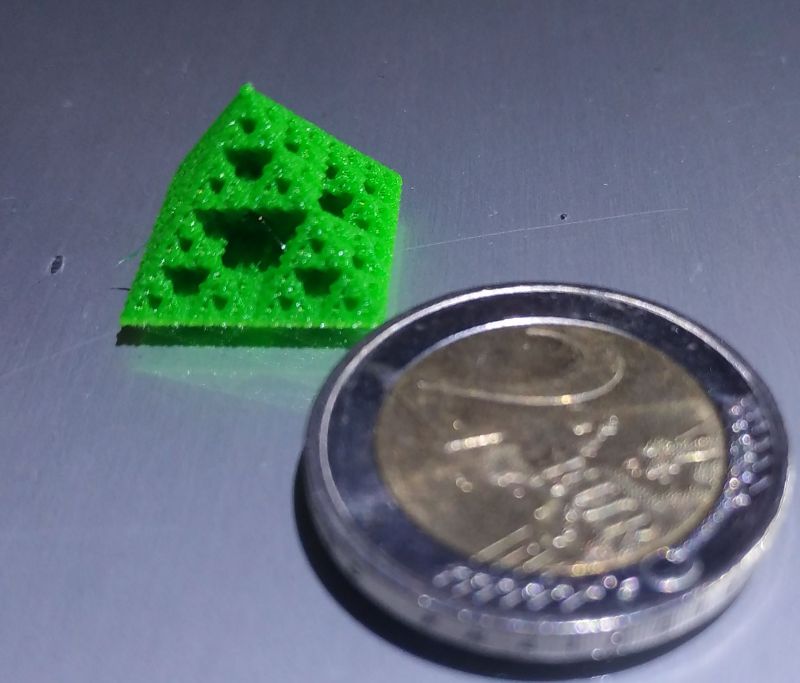

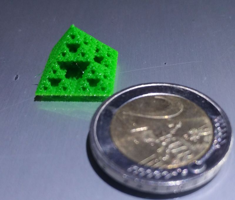

Hier mal ein (schlechtes) Handybild von einem Druckversuch mit 0.25 mm Düse (Standard ist 0,4 mm). Material ist PETG.
Ist etwas "geschummelt", da ohne absetzten mit einer einzigen Linie gedruckt. Mit Unterbrechungen gedruckt würde es nicht mehr so sauber aussehen.
(Der Drucker ist ursprünglich ein miserabler Chinadrucker, nach zahlreichen Umbauten aber ganz brauchbar.)
Präzise genug? :)
(Klicken für größer)
Bei sowas empfielhlt sich wieder nen SLA wie der Mars.
Mit nem FDM wirds da etwas schwierig.
