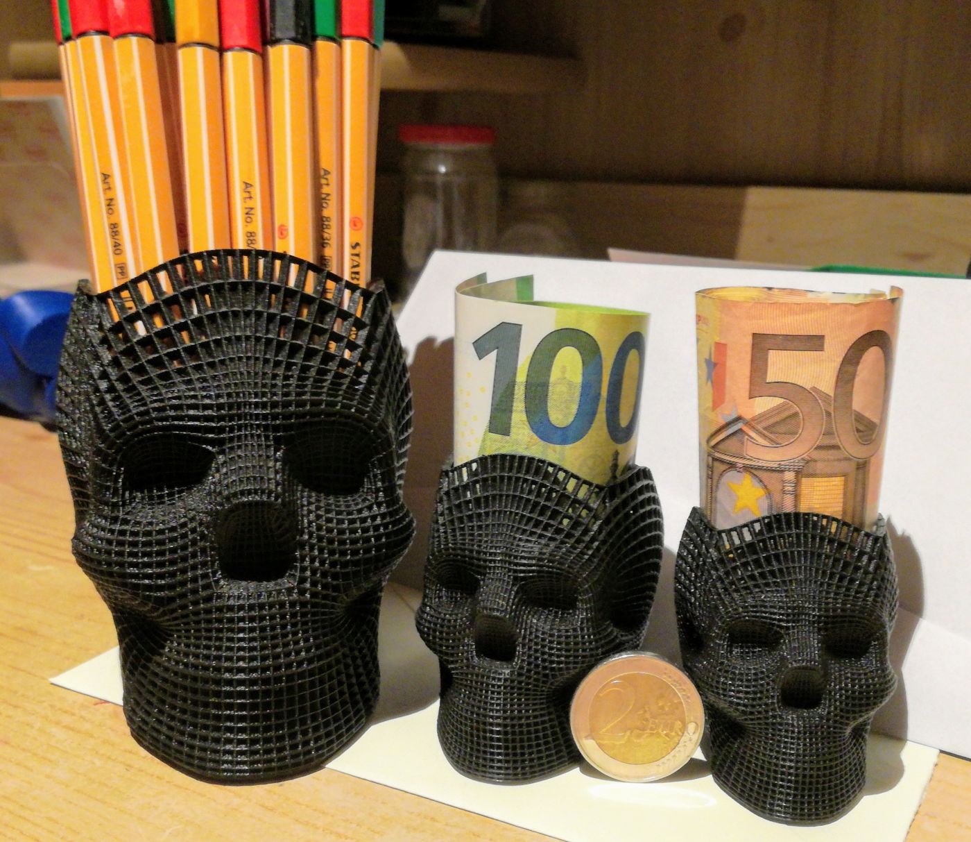

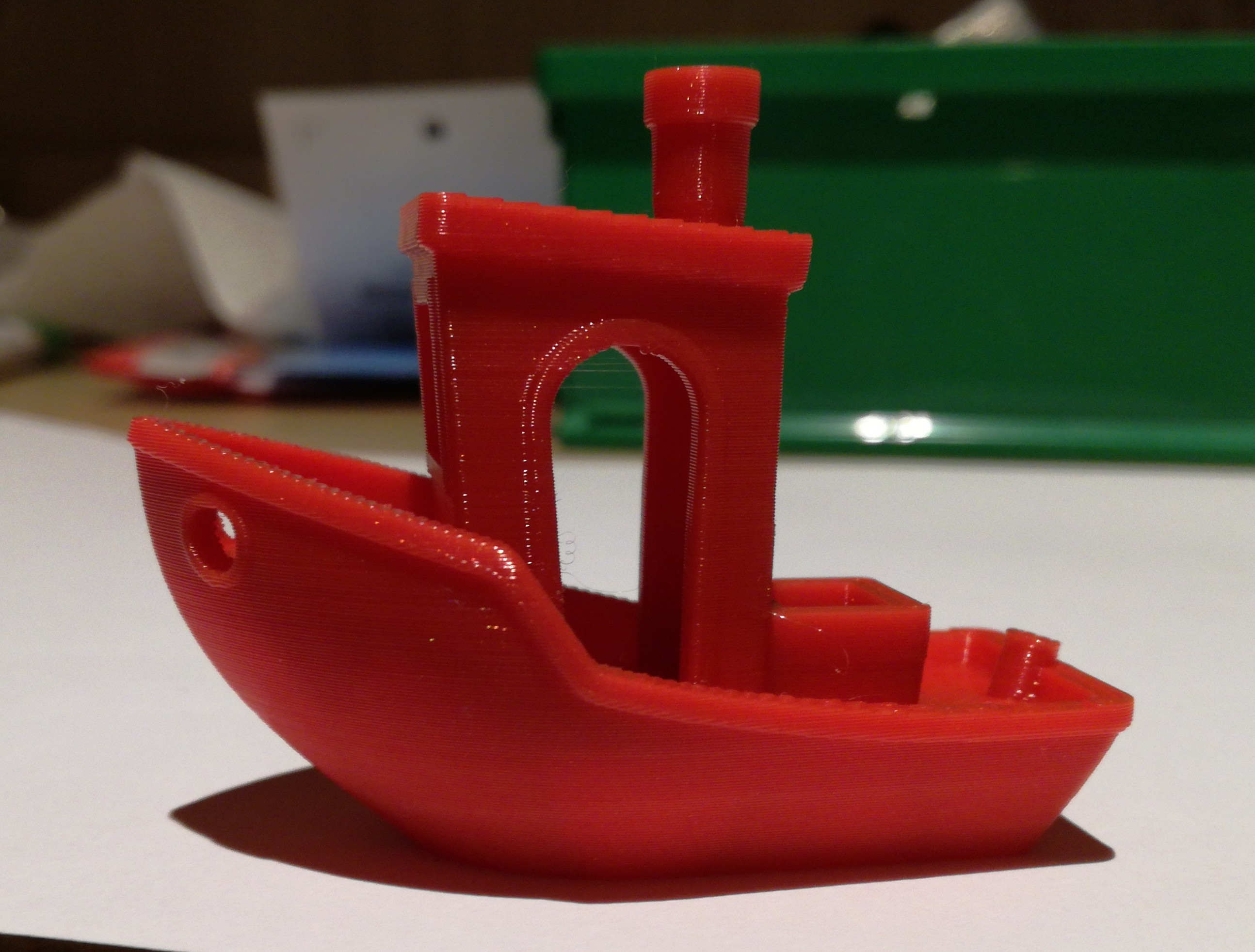

Ich habe ein paar Bilder von Sachen die ich mit dem Ender 3 gedruckt habe.
Alles wurde mit der 0.4mm Düse gedruckt. Einzige Änderung war eine Glasplatte und zur Kühlung ein anderer Aufsatz für den Lüfter. Ich habe die Bilder gewählt, weil man darauf erkennen kann, dass der Ender 3 wirklich schöne Oberflächen(Damenkörper) und feinste Details(Totenschädel mit 2€ Münze als Größenvergleich) und damit auch schöne "Lithographie-Bilder" drucken kann. Alle Materalien: PLA, PETG, ABS, TPU(Flex) usw. können gedruckt werden. Es gibt auch einige günstige Upgrades die ich empfehlen kann. Glasplatte, Dual-(Gear)-Extruder (15€) und zb. das MKS Gen L Mainboard 15€ zzgl. Treiber. Hier kann man sich dann auch die Treiber frei aussuchen...

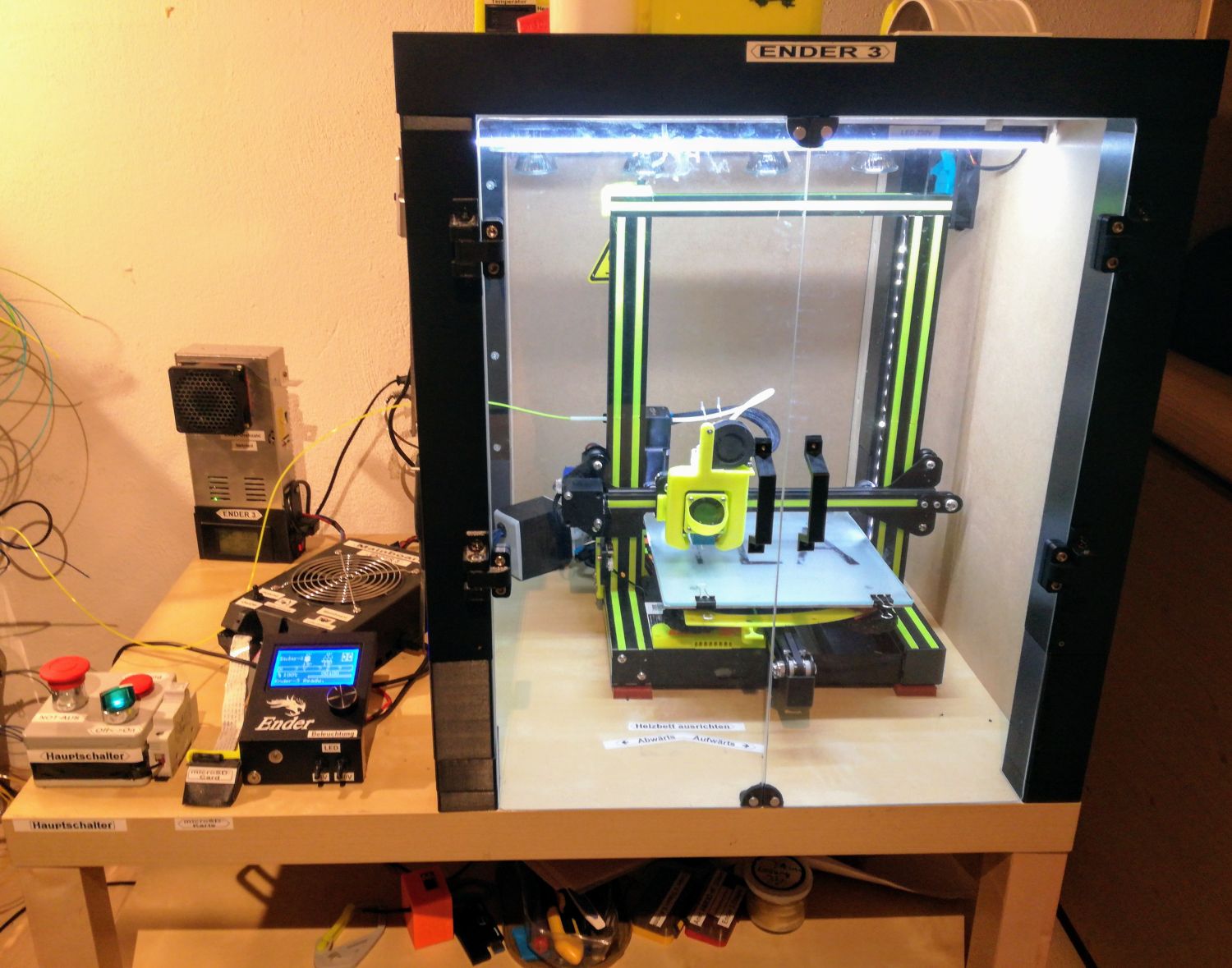

Ich würde dann noch eine einfache Einhausung um den Drucker bauen. Durch das Heizbett(110Grad) wird es darin warm genug. Man muss nur vorheizen bevor man den Druck startet.
Da ich gerne drucke und bastele habe ich bei meiner Box(Ikea Tisch) mehr Technik verbaut und alles selbst gedruckt und zusammen gelötet.

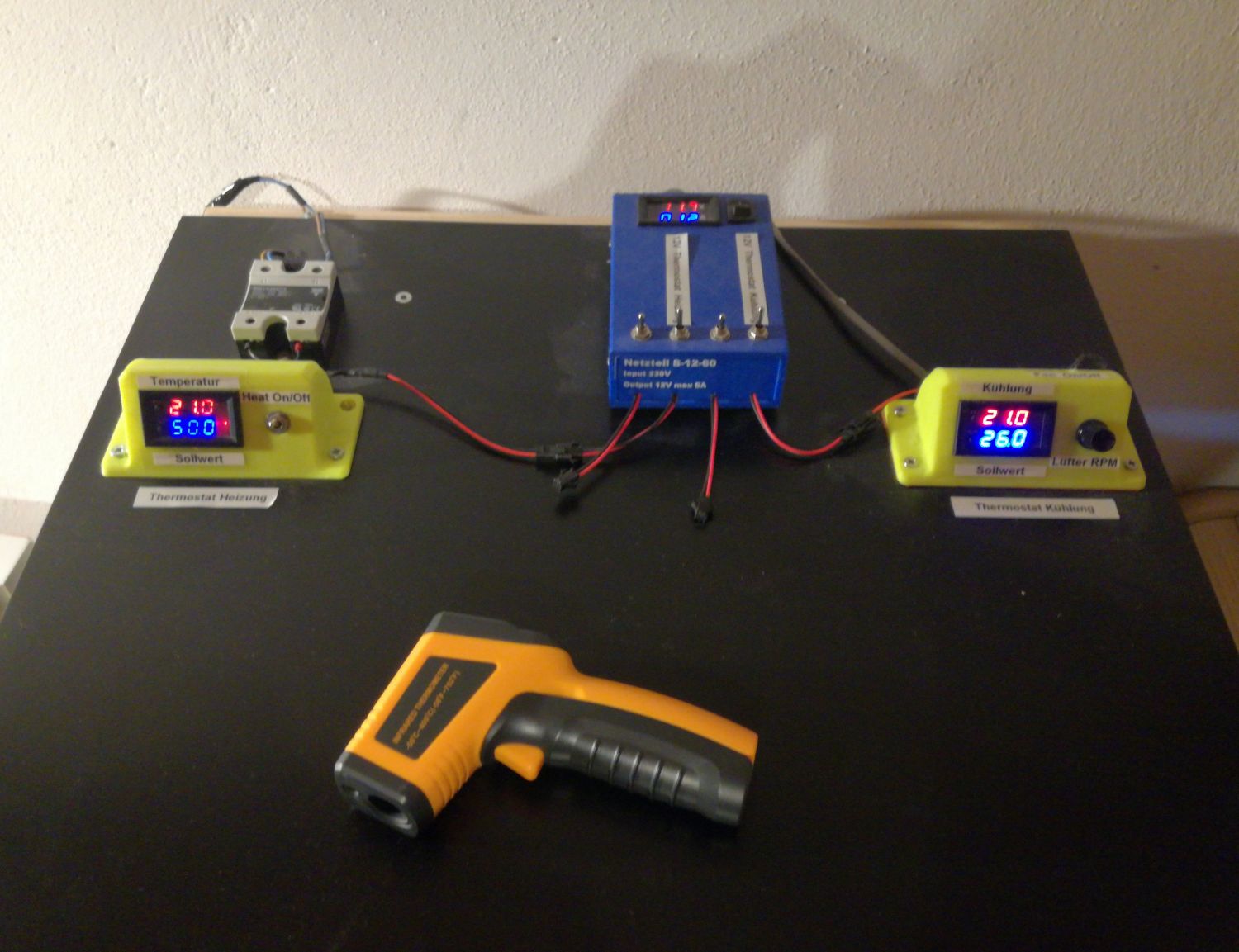

Oben auf der Box befindet sich ein 12V Netzteil(blaues Gehäuse) mit 4 Anschlüssen, daran hängen 2 Thermostate für die Beheizung und Kühlung der Box. Beheizt wird mit vier 35W Halogenstrahler, diese werden mit einem Thermostat(unter 50Grad=ON, über 50Grad OFF) mittels eines SolidStateRelais geschaltet.
Ich drucke öfter große Teile die >15 Stunden laufen, besser wenn sich die Elektronik (Display, Mainboard, Netzteil usw) außerhalb des Gehäuses befindet...

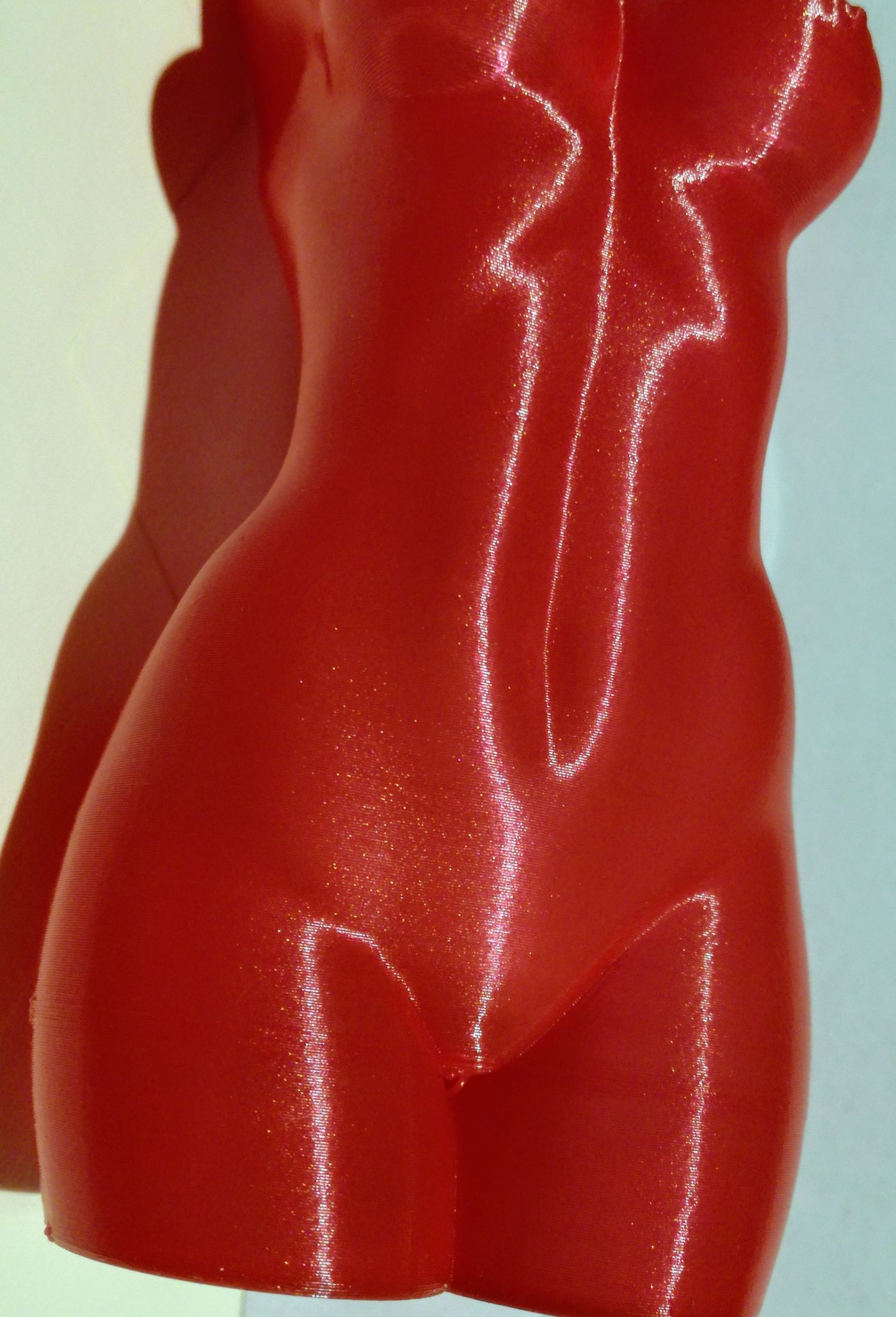

Ich hatte vorher auf glatten Flächen (Damenkörper) diese Fischhaut ähnlichen Muster(Rillen). Jetzt ist es eigentlich perfekt wie man oben sehen kann...und Marlin kann man da auch ganz einfach draufspielen und wichtige Sicherheitsmechanismen aktivieren. Das Mainboard schaltet ab wenn z.b. ein Temperatur-Sensor rausgerutscht ist. Der Ender 3 heizt gnadenlos weiter...

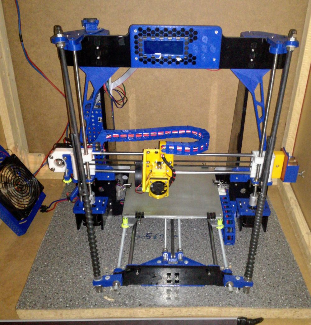

Aber als Anfänger sollte man mal alles so lassen wie es ist und ein Gefühl dafür kriegen was die unterschiedlichen Werte im Slicer bewirkten. Ich finde der Anet A8 war so ein gutes Lernobjekt. Da meine ersten 800-1000 Druckstunden fast vollständig Upgrades für den Drucker selbst waren haben ich so viel über das Gerät und die Software gelernt.
(Das Bild ist leider sehr unscharf, aber alles was blau und gelb ist habe ich selbst gedruckt. Das meiste ist zur Stabilisierung des wackligen Plexiglasrahmen mittels Gewindestangen, Versteifungen, alles auf die dicke Holzplatte geschraubt , dann noch ein Umbau auf Blowden und Riemenspanner usw.. Aber laut bleibt der Drucker trotzdem, sogar extrem laut. Das liegt an den Linearkugellager auf Metallstäben. Das war am Anfang so, blieb mit neuen Lagern so. Ich hatte sogar selbst Lager gedruckt. Das macht es leise, aber nach circa 100 Stunden haben die Lager zuviel Spiel. Das Einstellen ist extrem aufwändig. Das System von Creality ist hingegen sehr leise und einfach einzustellen.

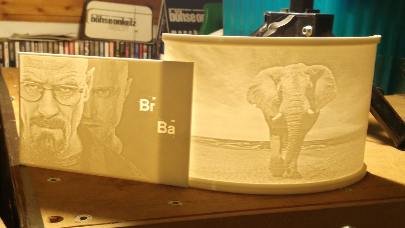

Der Ender 3 druckt gerade im ersten Versuch diese Lampe. Laut den Kommentare wäre der Druck extrem anspruchsvoll und viele gaben auf oder versuchen das schon seit Wochen. Das ist schon das zweite Teil, der erste fast gleiche Teil lief letzte Nacht. Wichtig ist dass die Düse nur innerhalb des Druckes sich bewegt. Dauert 2 Stunden mehr, aber reisst dafür den Druck nicht von der Scheibe:D:D:D
