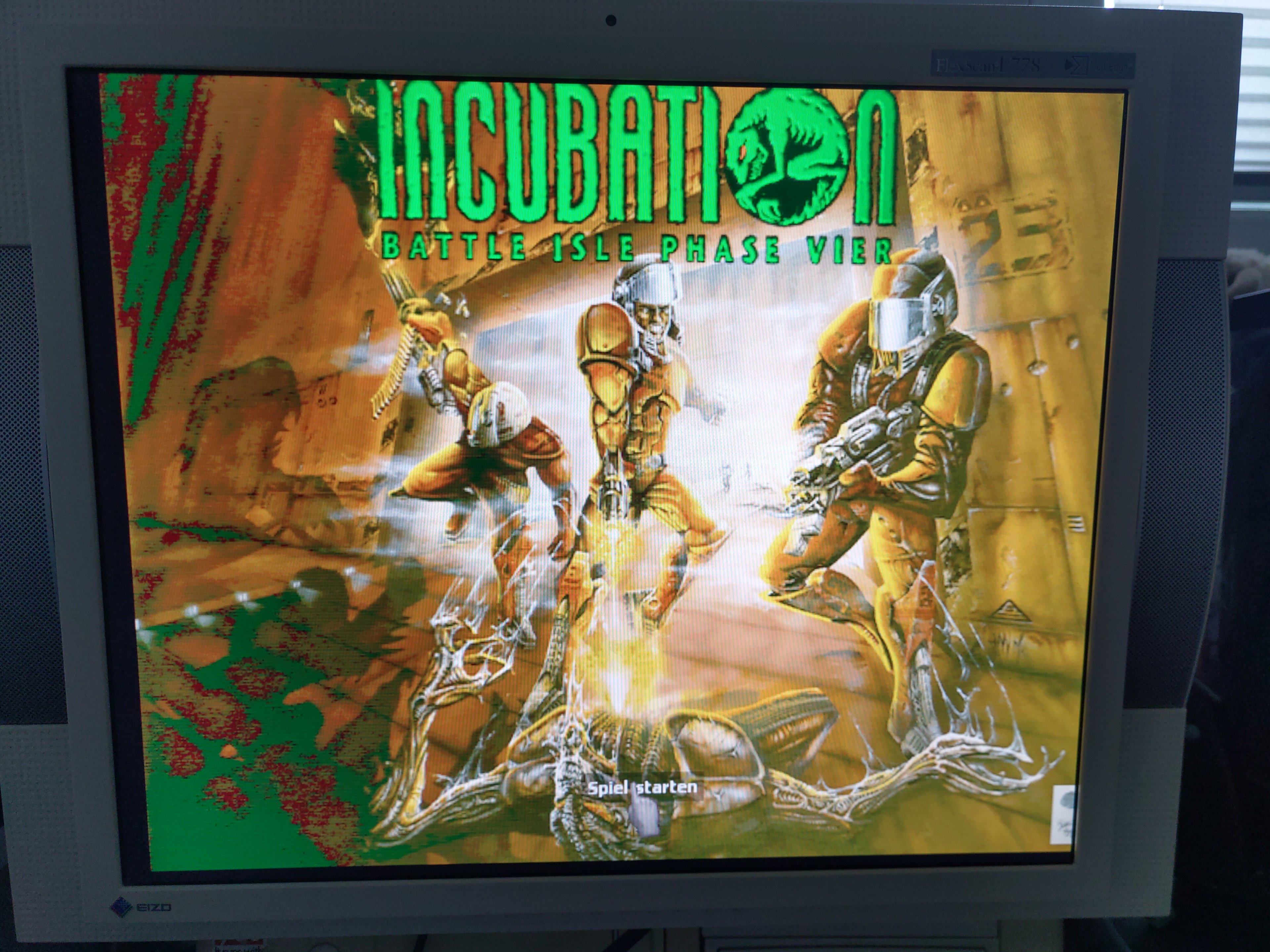

Ich habe eine Diamond Monster3d in einem Cyrix-333 und ein Problem mit Incubation, also eines von vielen Problemen mit diesem Voodoodings :D
(Win95/98)
Jedenfalls ist die Helligkeit, oder wie es ja im Fachjargon heißt, die Gammadingdong viel zu hoch. Ich kann gerne auch mein Handy bemüher uind Fotos bereit stellen. Bisher wäre mir das Problem nur da aufgefallen, in Descent 2 ists schön dunkel. Incubation sieht aus als hätte einer diesen Scay'ger ne Fackel in den Hintern gesteckt.
Kennt Jemand das Problem? Also abgesehen von mir ... :D

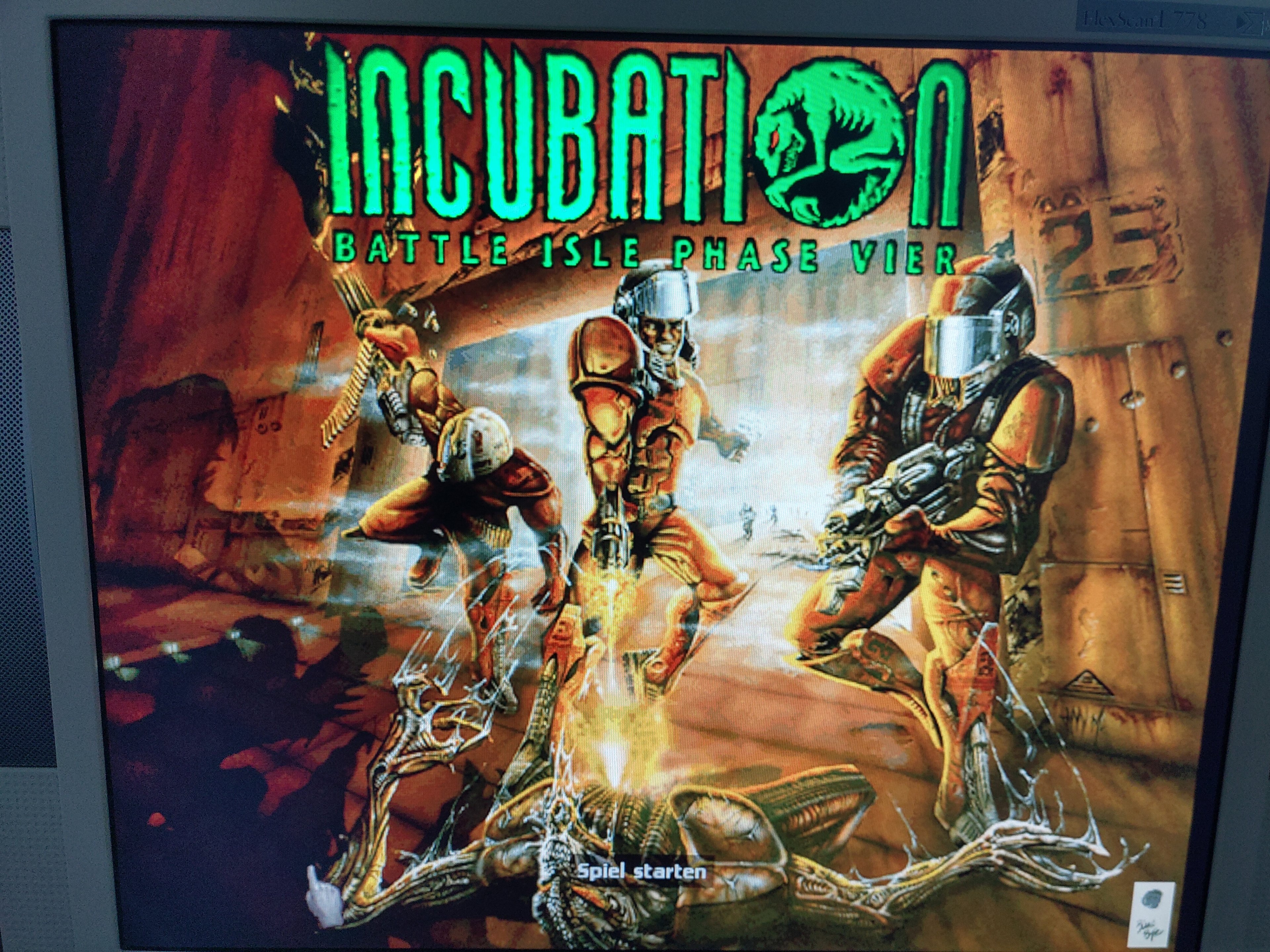

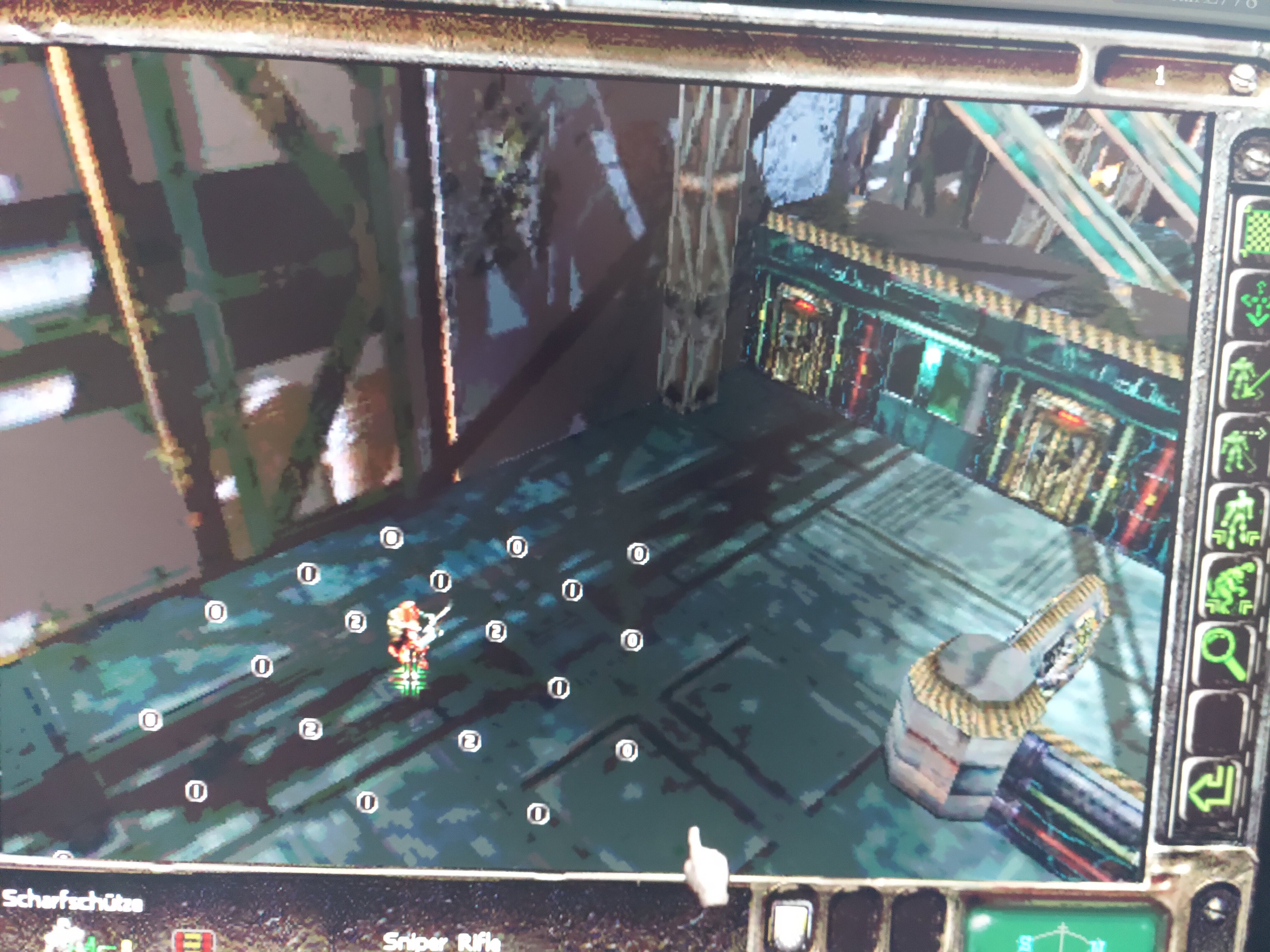

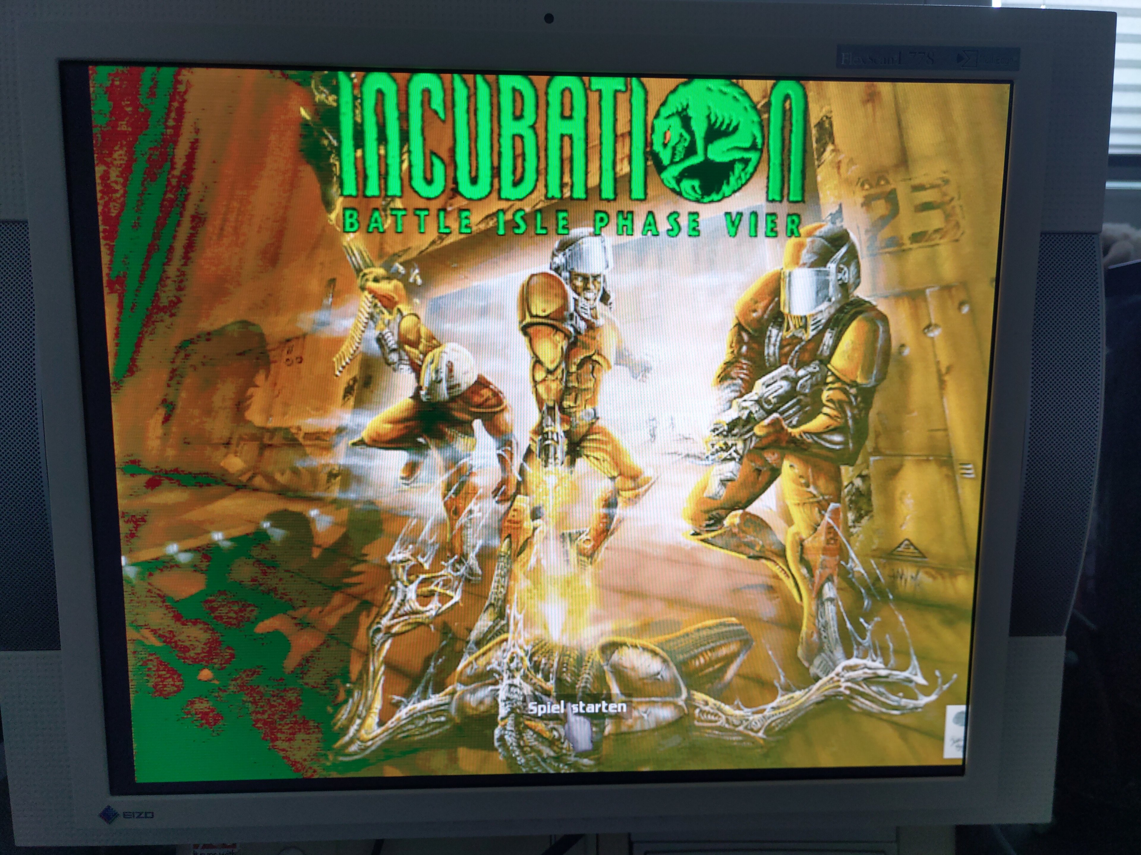

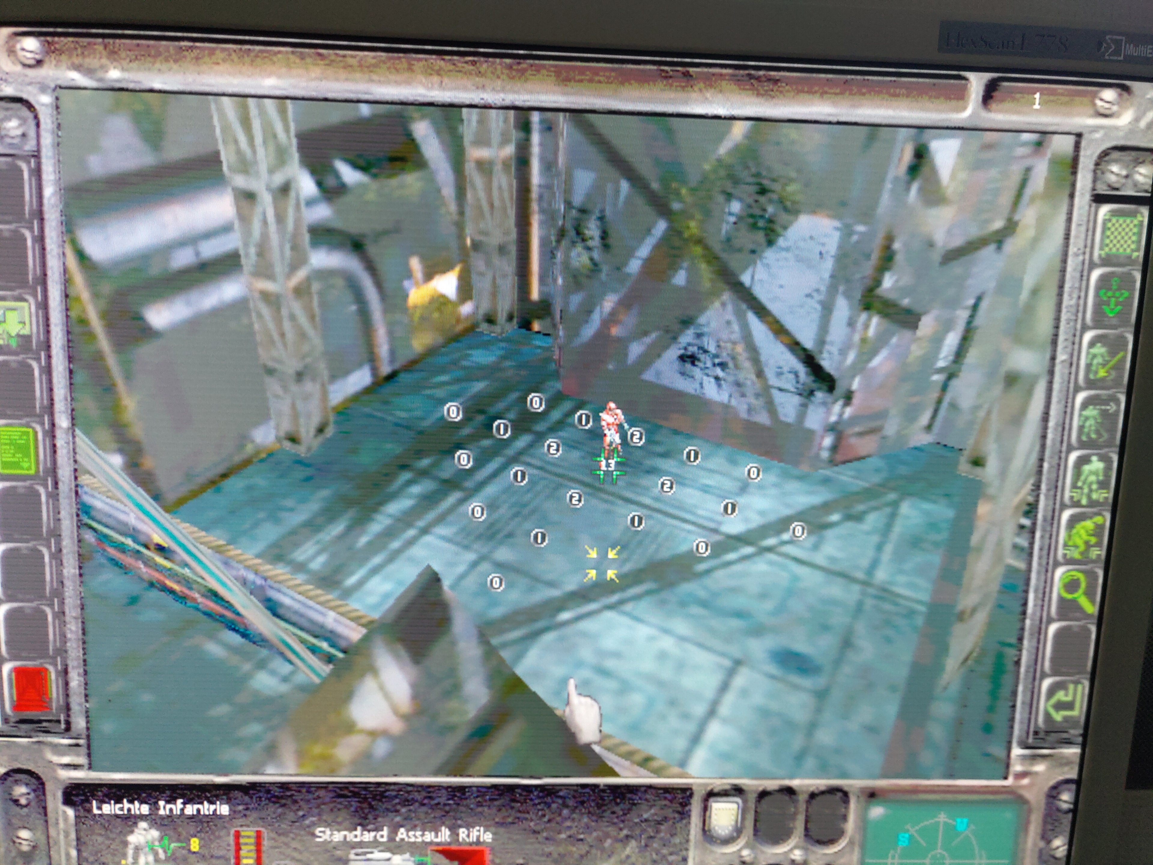

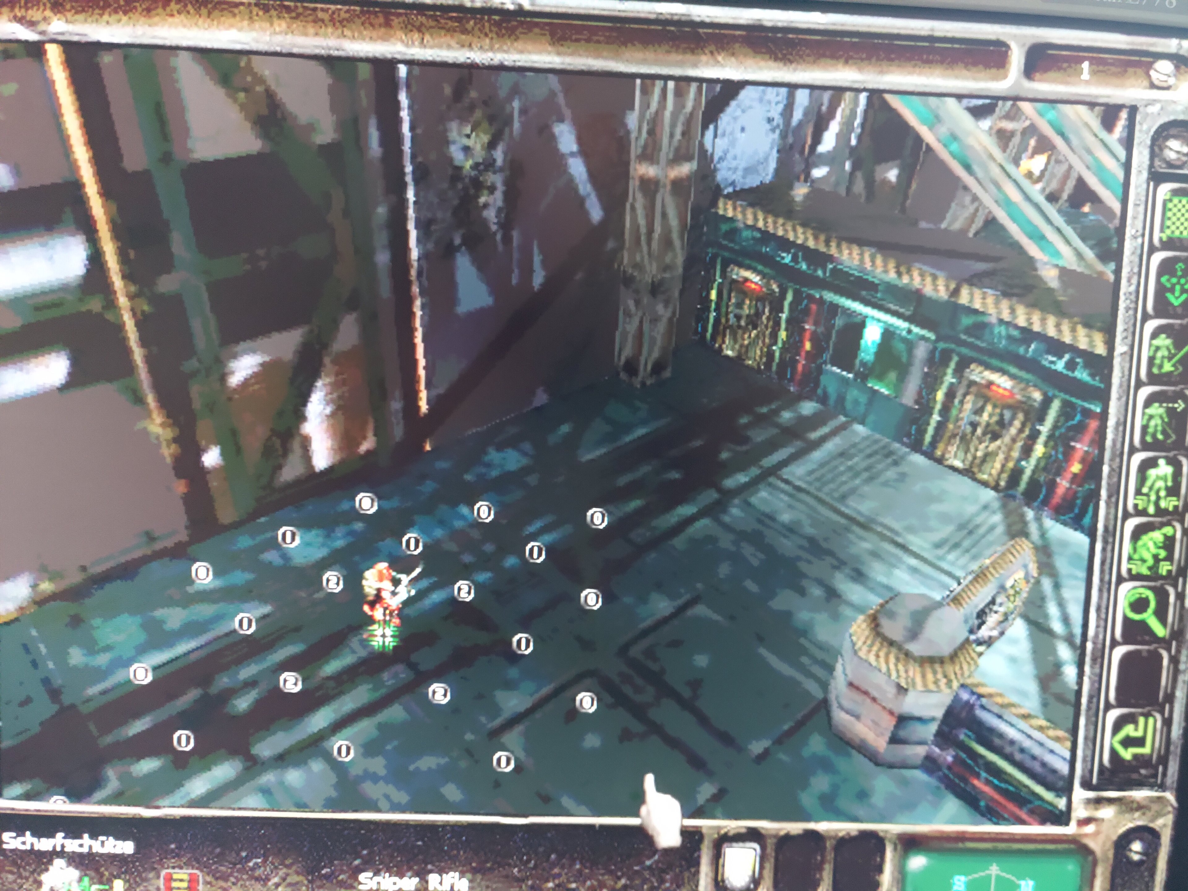

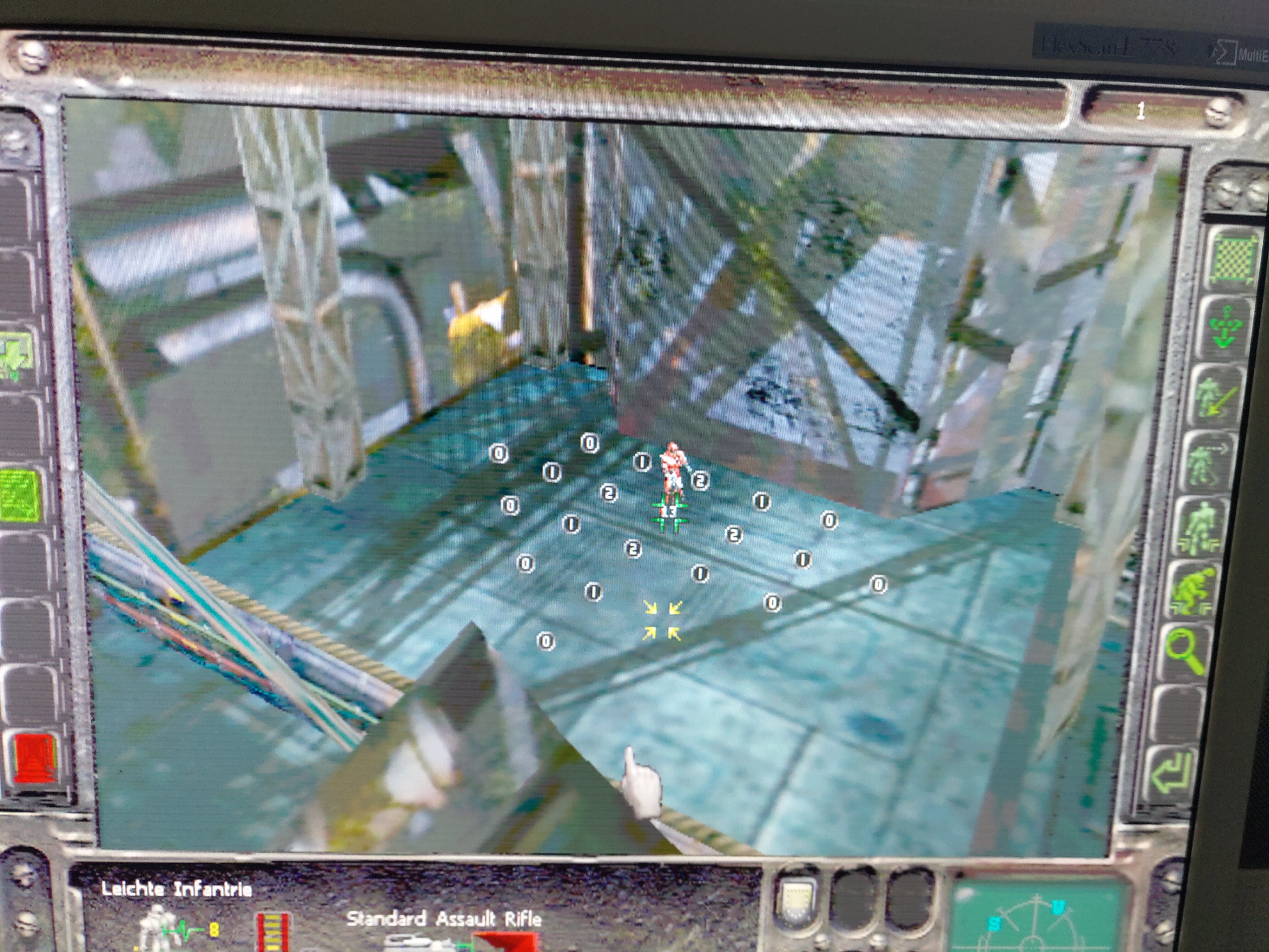

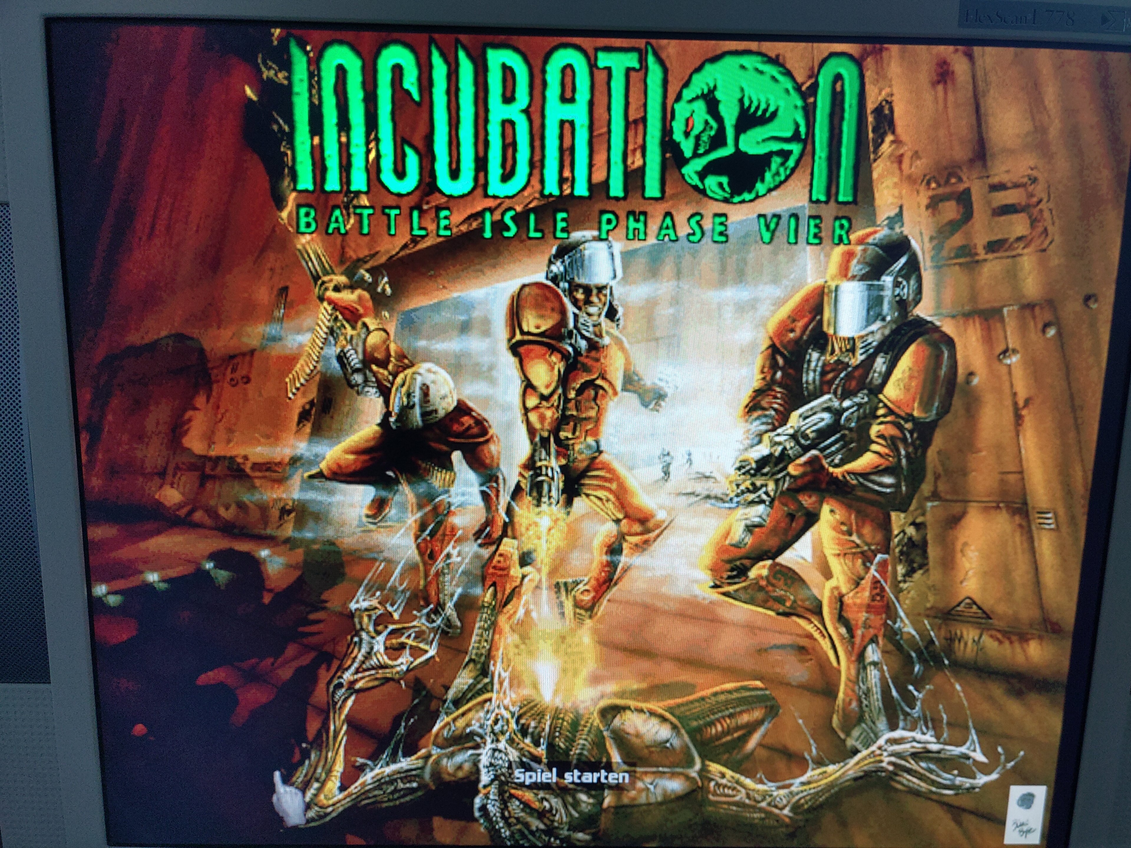

Beim Start von Incubation kann man DirectX oder 3dfx auswählen. Das Logo von 3dfx wird auch noch korrekt angezeigt. Ich hab mal Fotos gemacht, zuerst die mit 3dfx dann die mit DirectX, kommt halt nicht so richtig rüber...
Momentan ist eine Elsa Victory Erazor eingebaut (Riva128ZX), vorher hatte ich mal eine S3 Savage 4 drinne, da wars das selbe Problem. Übrigens ist zb bei Descent 2 (DOS) die Helligkeit normal.

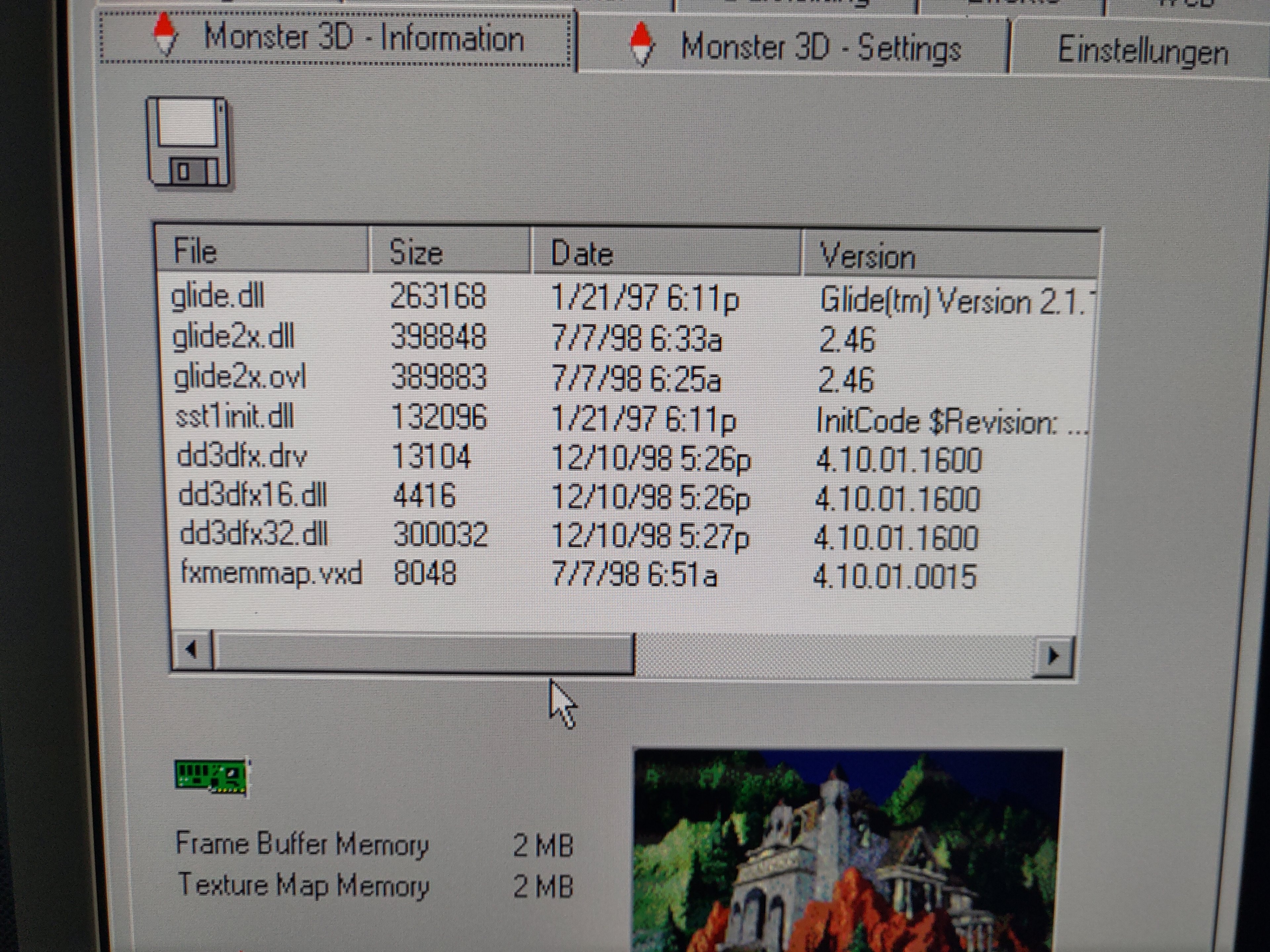

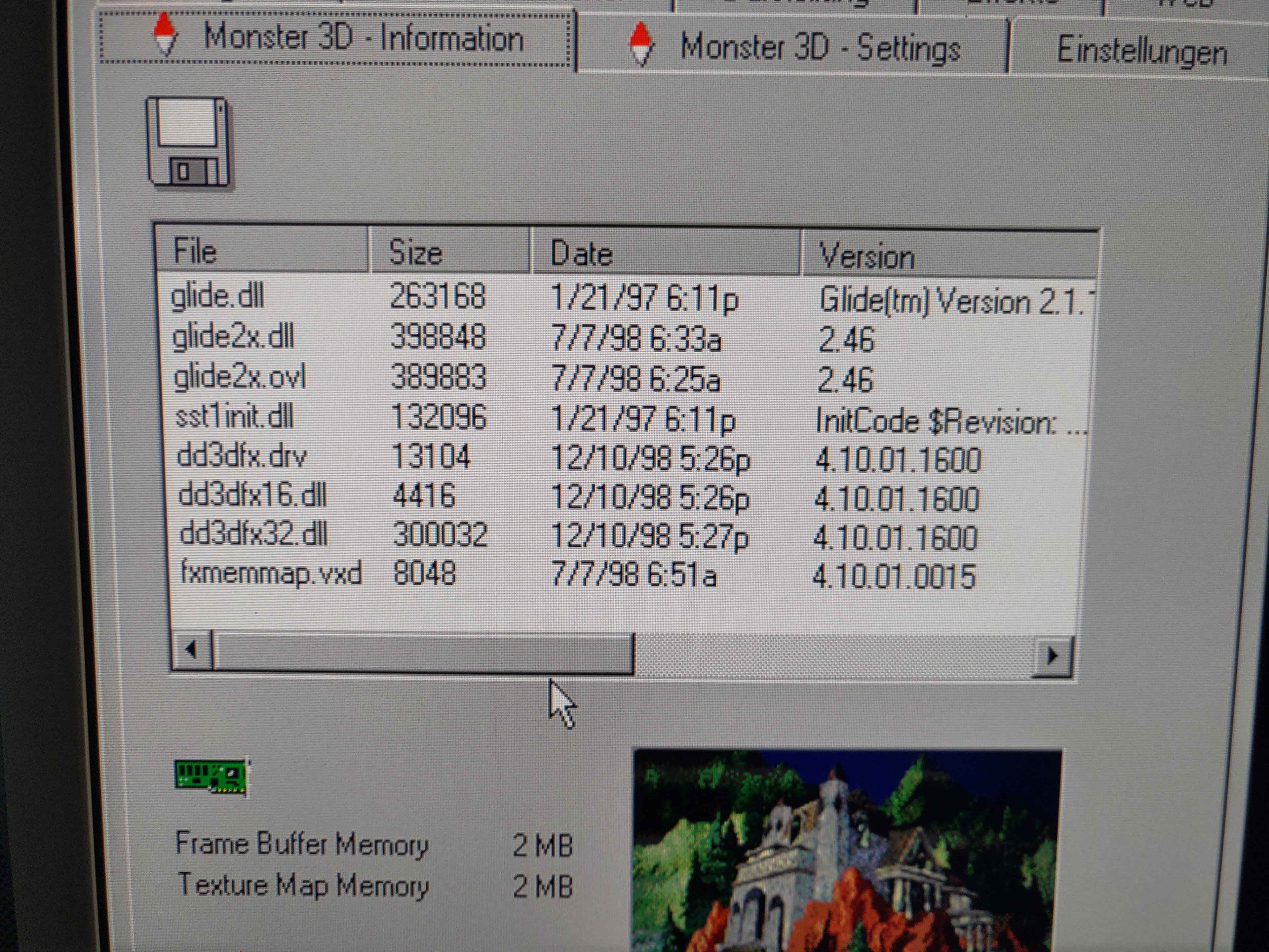

@McBierle ich würde nur die Original Vodoo Treiber nehmen, wobei die bei der Vodoo 1 mal Probleme gemacht haben als die mit den Vodoo 2 vermischt wurden.
Da war die Vodoo 1 mMn plötzlich langsamer....
Miro HiScore und Canopus blieben beim Standard Treiber, man konnte die durch rumkopieren von den Dateien auch pimpen, später gabs glaub wieder einen Standalone Treiber
Quake 3 Arena sei dank
Irgendwo gabs mwn bei Canopus mal einen offiziellen WIndows XP Treiber, ob der jetzt glide oder 3d only war weiss ich nicht mehr.
